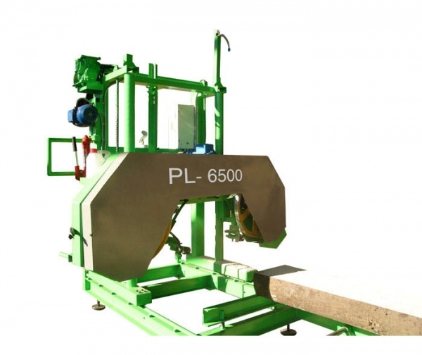

Станок предназначен для продольной распиловки бревен для получения пиломатериала высокого качества. Применяется в индивидуальных хозяйствах и на лесопильных производствах небольшой и средней мощности. Жесткая металлоконструкция, что позволяет распиливать бревна большого диаметра. Подача пильного узла осуществляется вручную. Зажим бревна осуществляется с помощью прижимов вручную. Натяжение ленточной пилы осуществляется с помощью гидроцилиндра.
Схема обработки:
Отличительные особенности:
  • гидравлическое натяжение пильного полотна – обеспечивает равномерное и надежное натяжение ленточной пилы в процессе пиления;
  • усиленная конструкция рельсового пути — массивная тяжелая станина обеспечивает долговечность станка, жесткость конструкции и исключает появление вибраций;
  • разворот пильного узла на 12 градусов (косой пильный ход каретки) – смягчает вход пилы в бревно, исключая возможность появления волны, снижает нагрузку на двигатель;
  • подъем и опускание пильного узла электромеханическое – обеспечивает удобство работы, автоматизацию процесса;
  • не требуется фундамент;
  • дебаркер (опция) – подрезная пила, которая идет впереди ленты, снимая верхний слой коры, грязь и инородные включения, что обеспечивает долговечность инструмента в процессе эксплуатации.
  • электромеханическая регулировка ширины пиления (опция) – Позволяет оперативно настроить направляющие ролики на нужную ширину пиления, что влияет на качество получаемой продукции, исключая возможность появления «волны».
  • электромехническая подача (опция по спец заказу) – обеспечивает автоматизацию процесса и увеличивает производительность.
