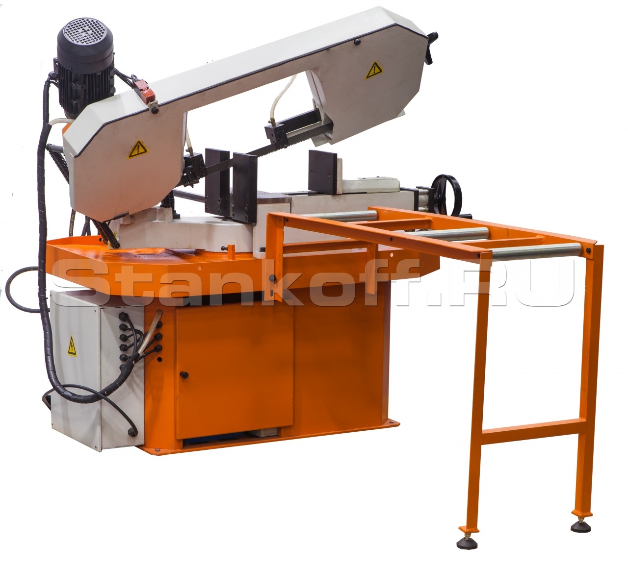

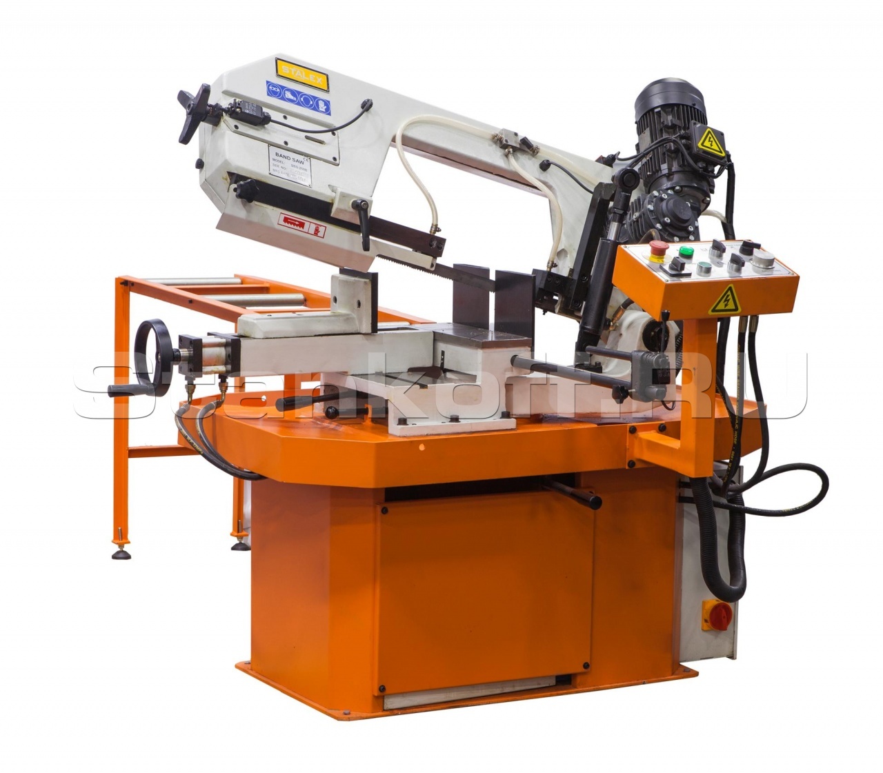

Модель Stalex SBS-250B является полуавтоматическим ленточнопильным станок, предназначенным для пиления профильных заготовок в серийном производстве и сплошных заготовок в штучных выпусках.

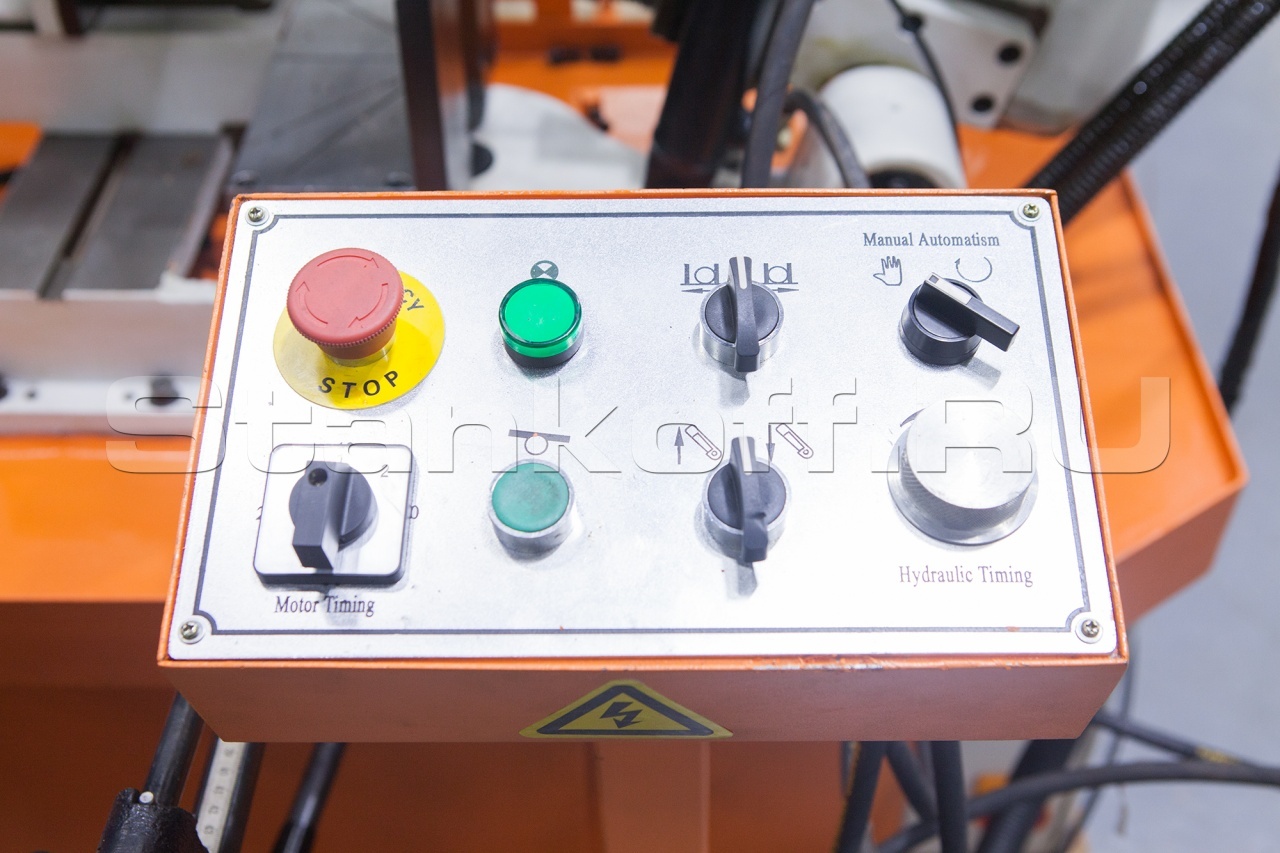

На полуавтоматических станках возможна работа как в ручном режиме, когда каждая операция выполняется вручную посредством нажатия соответствующей кнопки,
так и в автоматическом режиме, когда станок выполняет весь цикл резания (зажим заготовки – запуск пилы – опускание рамы – остановка пилы – подъем рамы – отжим тисков). В последнем случае оператор должен лишь обеспечить подачу заготовок и нажатие кнопки «Пуск».
Станок оснащен гидравлическими тисками с возможностью быстрого зажима заготовок.
Станок Stalex SBS-250B позволяет делать распилы заготовок диаметром до 250мм.

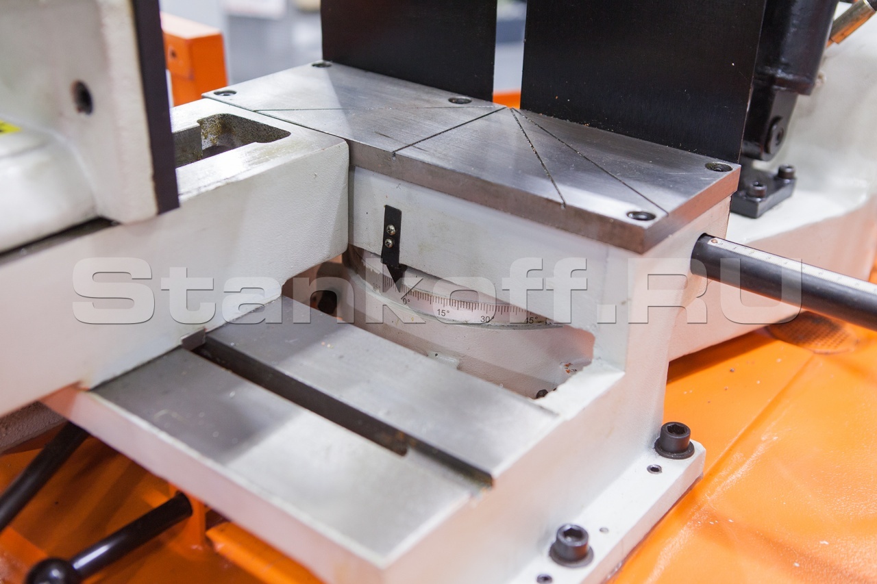

В рабочей зоне резания полотно точно ведется двумя направляющими головками. Станок с возможностью поворота корпуса пилы от -45° 0° до +60°, предназначен для пиления заготовок, под различными углами и при частой смене угла пила (т.е. поворота рамы пилы по градусной линейке относительно неподвижных тисков).

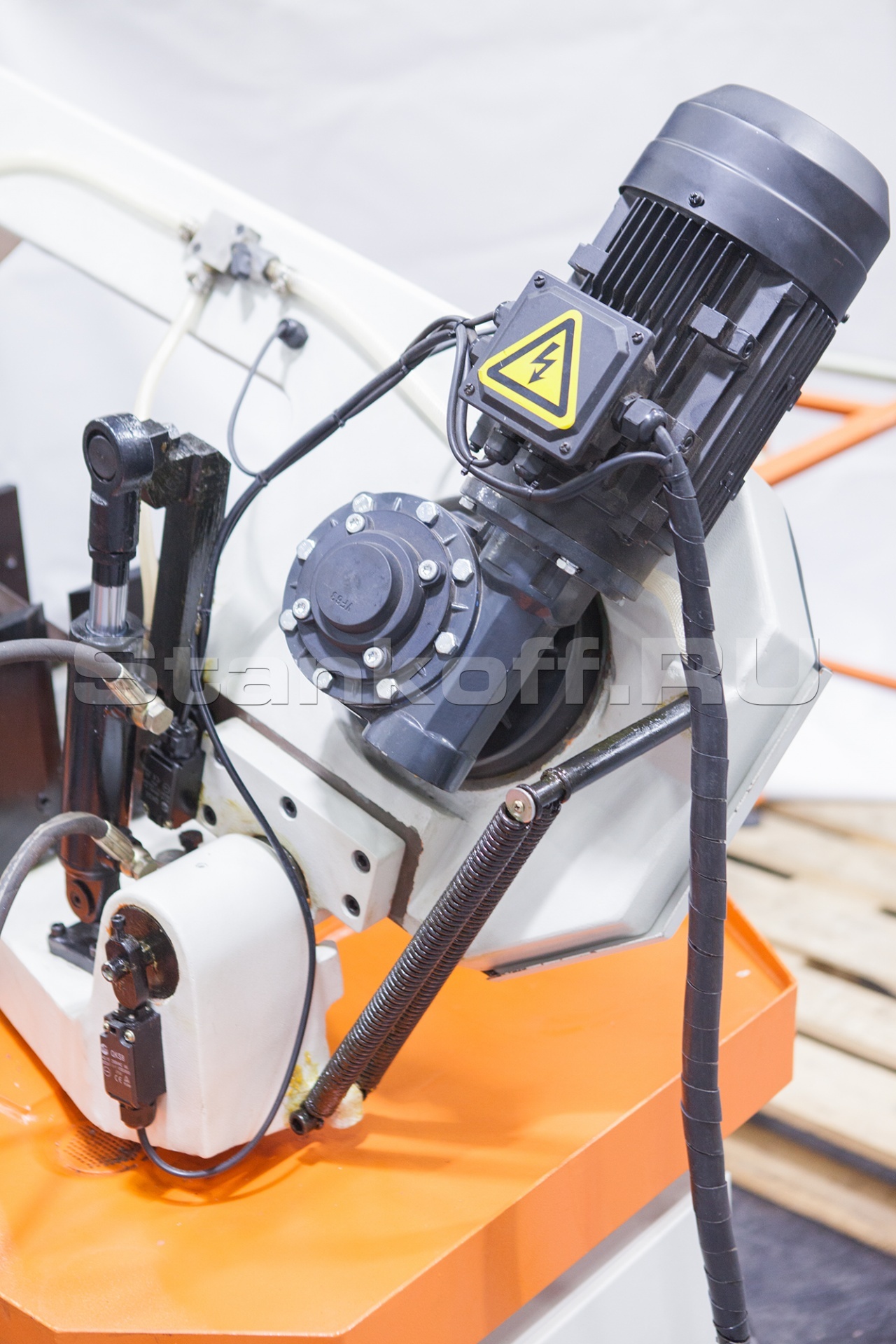

Полотно натягивается с помощью натяжного шкива. Натяжной шкив приводится в движение трёхлучевой ручкой, механический узел натяжения полотна имеет датчик натяжения полотна.
Используя данную модель, имеющую гидравлические регулируемые тиски для резки под углом, поворачивается рама, а не заготовка. Гидравлические тиски автоматизируют процесс фиксации и снятия заготовки (ускоренный отвод подвижной губки происходит без вращения маховика). Наличие система СОЖ в стандартной комплектации – позволяет добиться высокой производительности.
Станок предназначен для обработки большого количества металла, данная модель находит широкое применение в мелкосерийном производстве.
Процесс пиления
- Точность движения ленты обеспечивается за счет твердосплавных направляющих пластин и роликовых подшипников
- Регулировка угла поворота вдоль шкалы
- Регулируемая подача СОЖ в зону резания
Ленточное полотно:
Движение ленты осуществляется через зубчатый привод с регулировкой скорости вращения полотна (53 и 79 м/мин)
Стандартная комплектация для Stalex SBS-250B
- Поворотный стол с возможность поворота -45°…0°…+60º
- Подвижные направляющие с твердосплавными пластинками
- Перепускной клапан плавная регулировка опускания пильной рамы
- Гидравлические тиски
- Скорость вращения пилы, 53 и 79 м/мин
- Ручное натяжение ленты

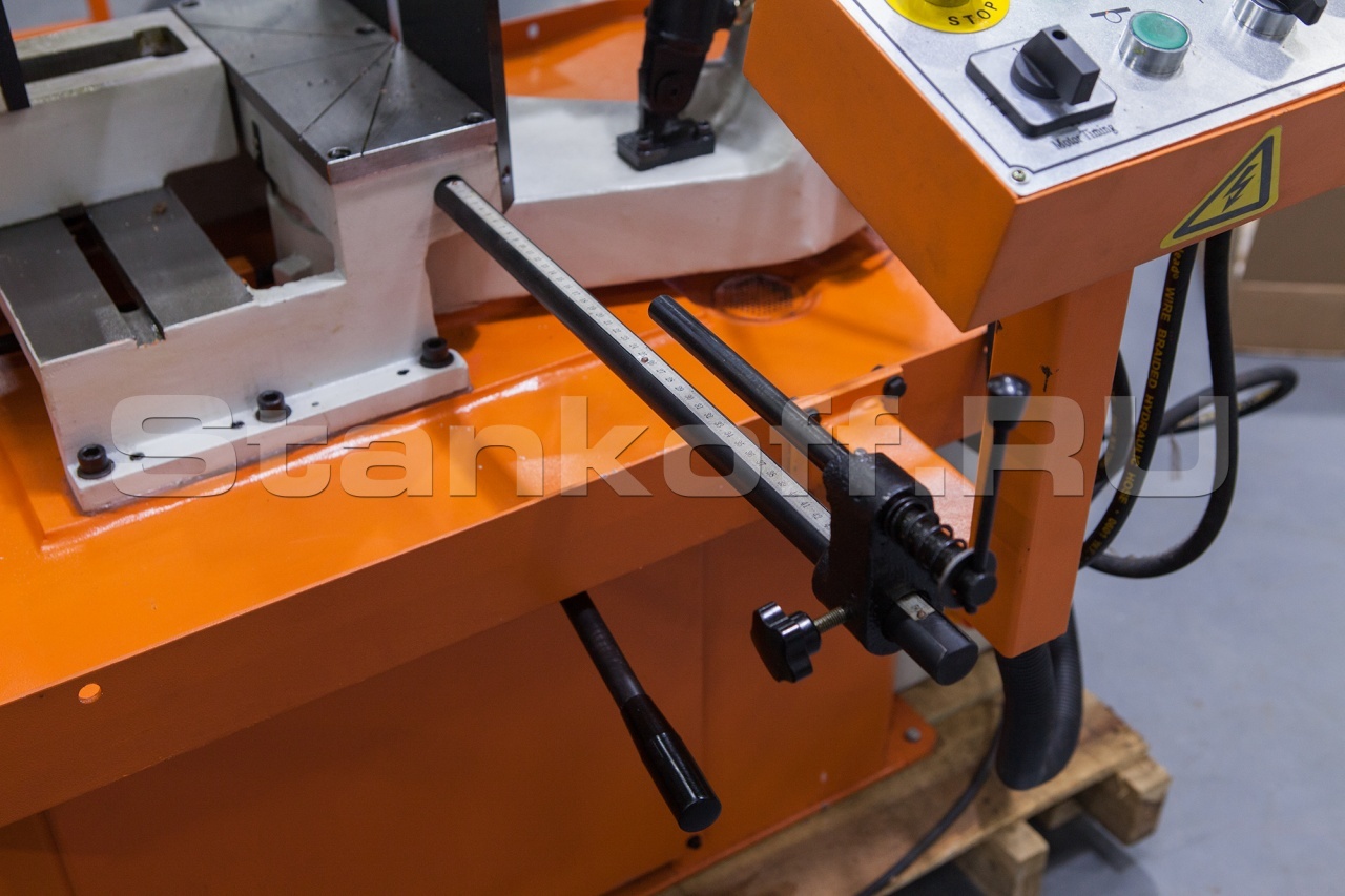

- Мерный упор - 500 мм
- Помпа для подачи СОЖ и регулировочные краны для регулировки напора СОЖ
- Пила ленточная квалитет М42
Основные элементы cтанка Stalex SBS-250B
- Литая чугунная рама гарантирует жесткость станка и гасит вибрации

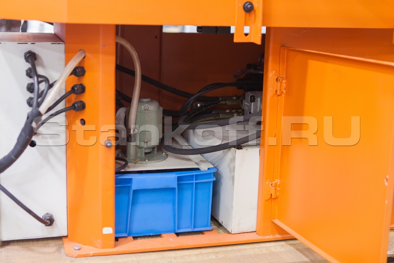

- Опускание рамы осуществляется при помощи гидростанции и веса рамы
- Заданная скорость и плавность хода рамы обеспечиваются гидравлическим демпфером
- Плавная регулировка скорости опускания рамы (подвод и рабочий ход)
- Автоматическое поднятие рамы после завершения реза, за счёт электромагнитного клапана гидравлической системы
- Гидравлические тиски (+ возможность подводки механическим маховиком)
- Станция охлаждения, обеспечивает подачу СОЖ, расположена внутри рамы
