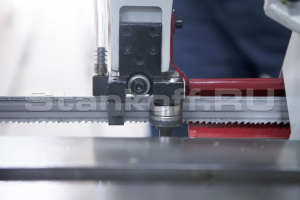

В рабочей зоне резания полотно точно ведется двумя направляющими головками. Станок имеет неподвижные тиски и поворотный механизм рамы, для пиления под углом необходимо изменить положение рамы относительно неподвижных тисков. Высота полотна 27мм позволяет пилить c высокой точностью и параллельностью полые и профильные заготовки под различными углами, в том числе и сплошные заготовки.

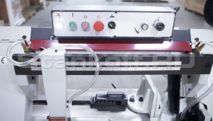

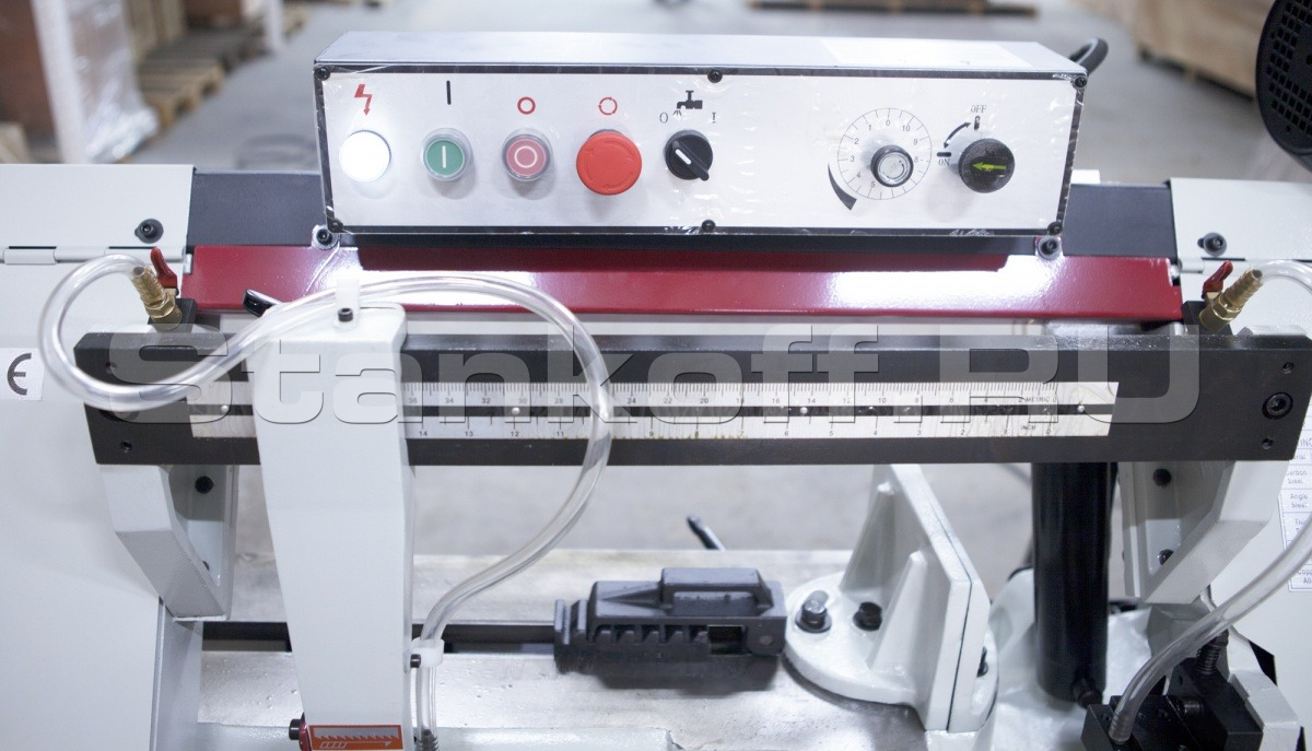

Управление
Пульт + направляющие станка.Шкала направляющих + две гибкие трубки СОЖ.

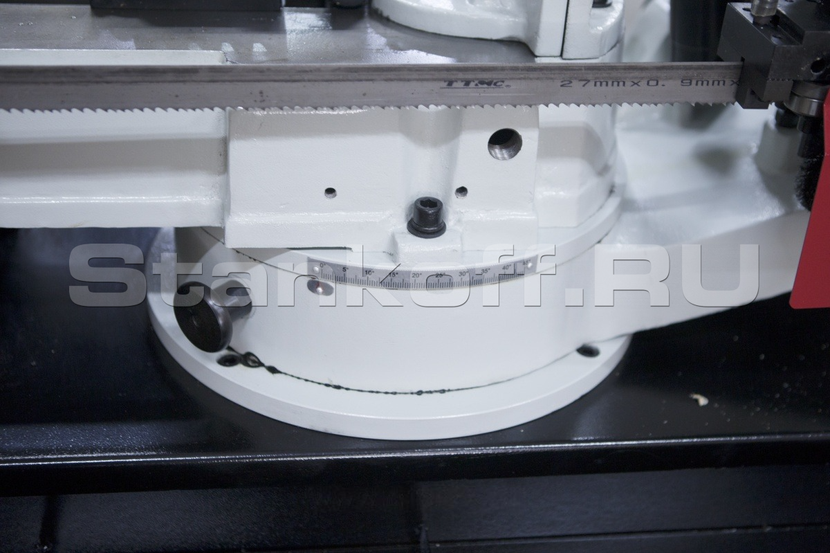

Линейка с фиксатором
Градусная линейка для установки необходимого положения заготовки. Фиксатор для удобной установки рамы на 0°; 15°; 30°;45°.
Зажимной рычаг
Зажимной рычаг с обратной стороны тисков, для поворота рамы на любой угол от 0° до 45° в соответствии с положением, согласно градусной линейки станка.

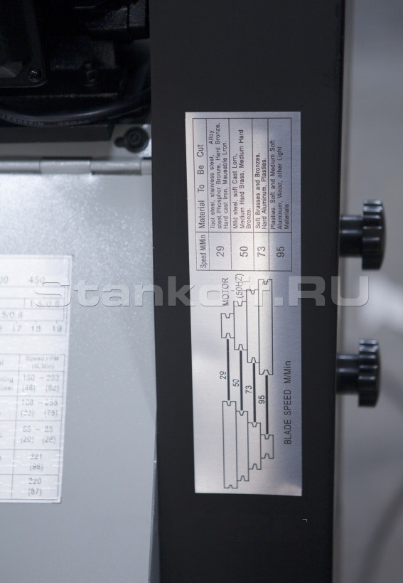

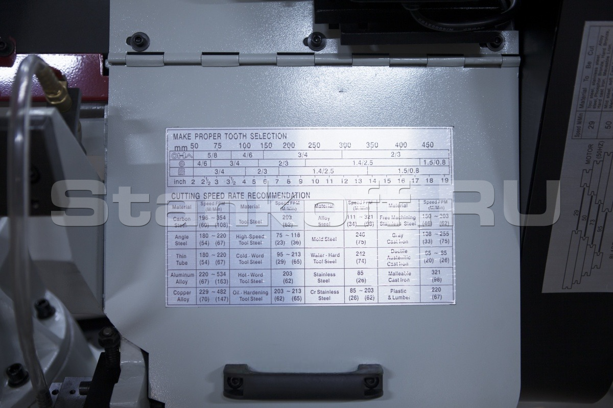

Таблица скорости
Таблица скорости резания и подбора шага зубьев

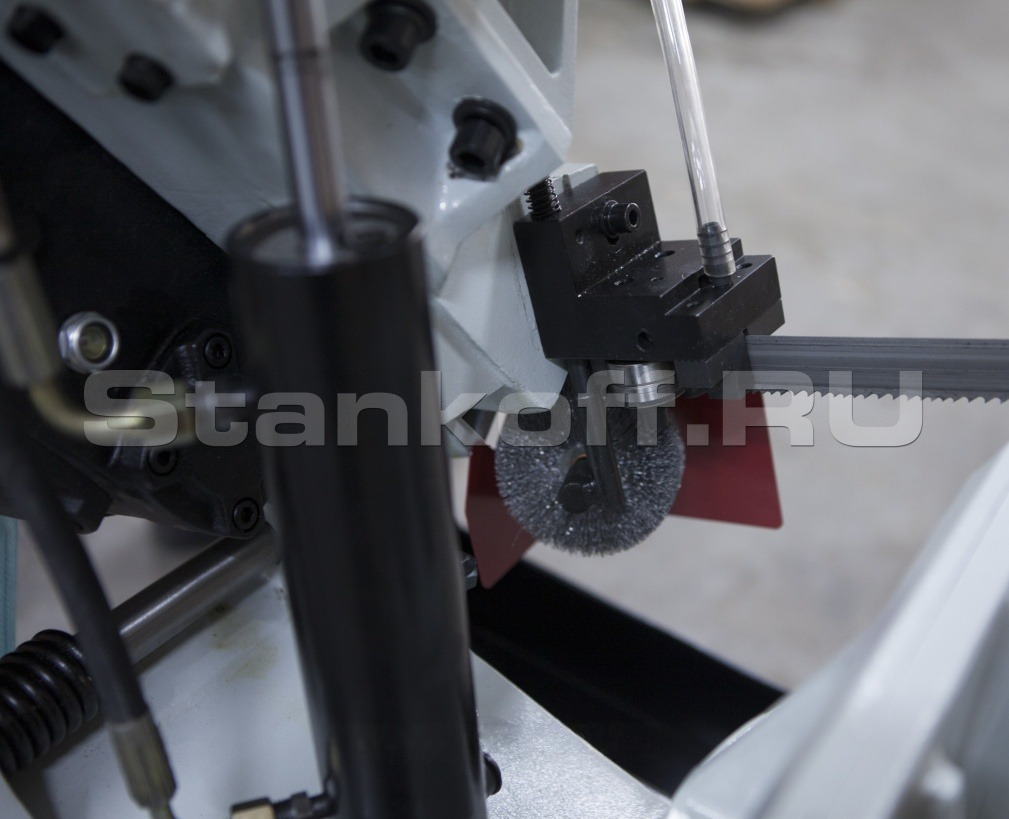

Дисковая щетка
Механическая дисковая щётка (приводимая в движение от движения полотна).Зубчатый блок, с твёрдосплавными платинами и подшипниками для выпрямления полотна в зоне резания и качественной фиксации для стабильного пиления.

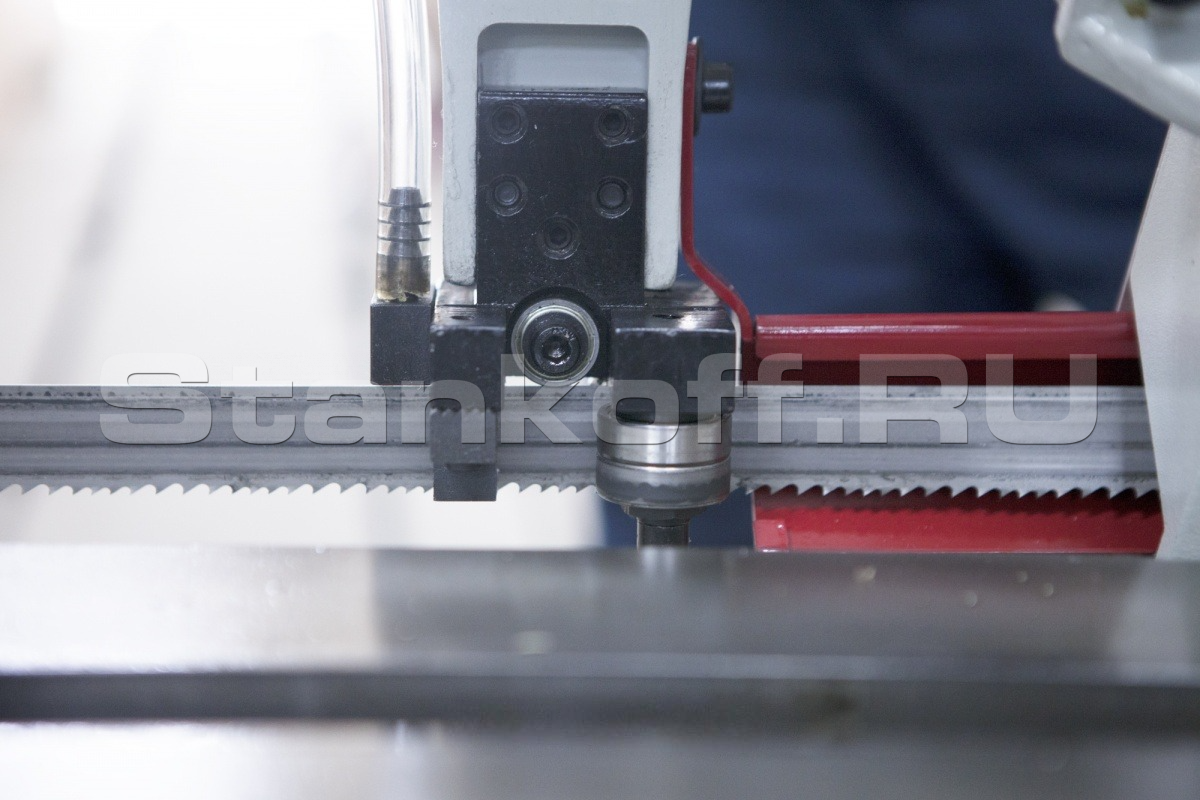

Направляющая и зубчатый блок
Подвижная направляющая и зубчатый блок, с твёрдосплавными платинами и подшипниками для выпрямления полотна.

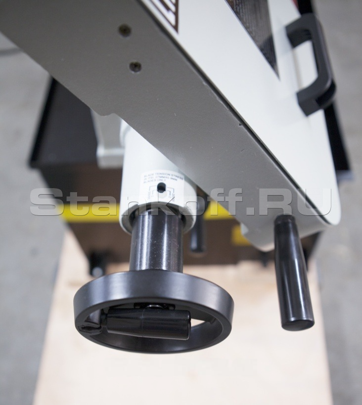

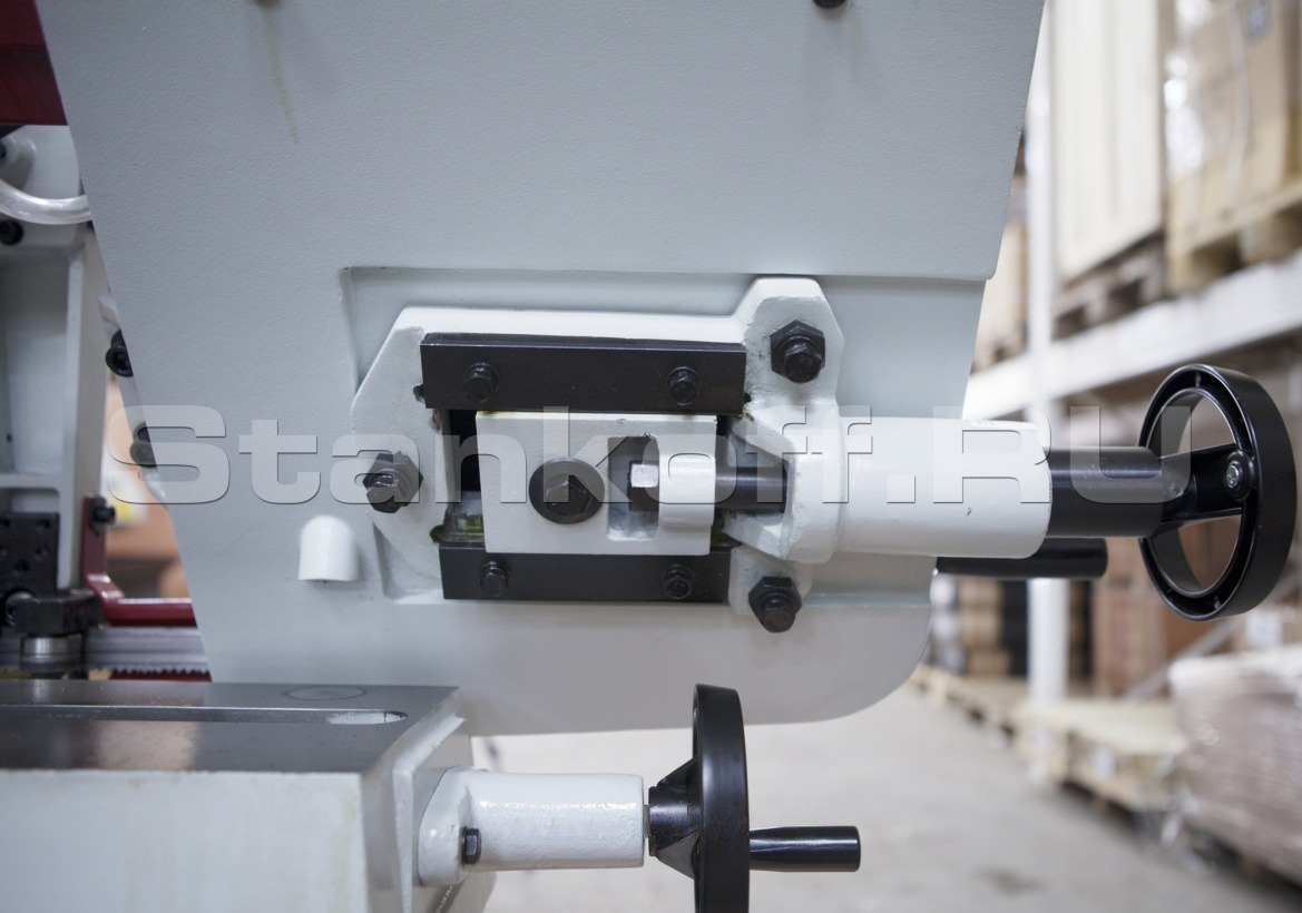

Регулировка натяжения
Механическое натяжение полотна

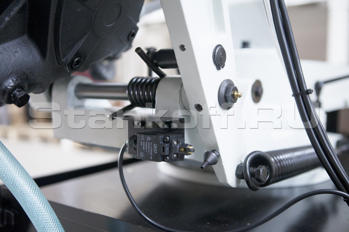

Датчик включения
Датчик выключения станка в нижнем положении пильной рамы
Шкив стонка №1
Шкив станка и предохранительный датчик при поднятой крышке рамы (фото №1).
Шкив стонка №2
Шкив станка и предохранительный датчик при поднятой крышке рамы (фото №2).

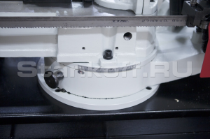

Поворот рамы под углом 45°.| Возможность поворота | 0° до 45° в одну сторону |

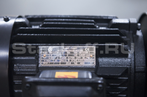

| Мощность двигателя | 1,5 кВт, 3-ёх фазный |
