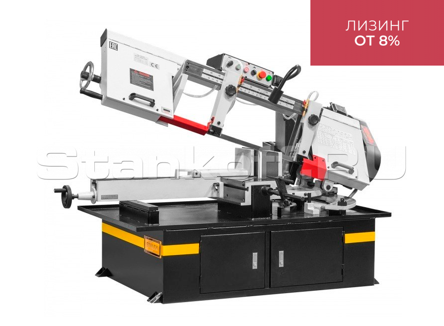

Станок ленточнопильный с гидроразгрузкой BS-1018Т
На станках Stalex с гидроразгрузкой, процесс резки (запуск пилы – опускание рамы – остановка пилы) происходит в автоматическом режиме благодаря гидравлической системе. Пила опускается под собственным весом, станок оборудован дросселируемым гидравлическим цилиндром, который позволяет автоматически подстраивать скорость опускания пильной рамы в зависимости от профиля заготовки, что обеспечивает оптимальные режимы распила, подъём рамы осуществляется оператором вручную. Станок Stalex BS-1018Т разработан для резки черных металлов и других материалов с целиковым, полым или профильным сечением, конструкция позволяет делать макс. распилы полых заготовок (труб) диаметром до 260 мм, с поворотом рамы в обе стороны -45°… 0 …+45° …+60°.
В рабочей зоне резания полотно точно ведется двумя направляющими головками. Станок имеет неподвижные тиски и поворотный механизм рамы, для пиления под углом необходимо изменить положение рамы относительно неподвижных тисков. Высота полотна 27мм позволяет пилить c высокой точностью и параллельностью полые и профильные заготовки под различными углами, в том числе и сплошные заготовки.
Данная модель находит широкое применение благодаря максимальной загрузки станка (макс. ёмкость), что позволяет применять станок в серийном и мелкосерийном производстве. Система СОЖ в стандартной комплектации, регулировка скорости осуществляется с помощью ступенчатого шкива (4 режима скорости).
Преимущества
  • Возможность поворота в обе стороны -45°… 0 …+45° …+60°.
  • Подвижные направляющие с твердосплавными пластинками.
  • Скорость вращения пилы, фиксированная 24, 52, 78, 109 м/мин.
  • Ручное натяжение ленты.
  • Тиски станка имеют закаленный и отшлифованный червяк и бронзовое червячное колесо, для длительного срока эксплуатации.
  • Гидравлическая система опускания рамы + автоматическое отключение в нижней точке реза.
  • Помпа для подачи СОЖ и регулировочные краны для регулировки напора СОЖ.
  • Концевые выключатели при открытии крышек + регулируемый мерный упор для заготовок.
  • Пила ленточная квалитет М42 в комплектации (для запуска и начало работы).
Особенности
Пульт + направляющие станка.
Таблица скорости резания и подбора шага зубьев.
Механическая дисковая щётка (приводимая в движение от движения полотна). Зубчатый блок, с твёрдосплавными платинами и подшипниками для выпрямления полотна в зоне резания и качественной фиксации для стабильного пиления.
Подвижная направляющая и зубчатый блок, с твёрдосплавными платинами и подшипниками для выпрямления полотна.
Механическое натяжение полотна.
Привод - клиноременная передача.
Датчик выключения станка в нижнем положении пильной рамы.
Шкив станка и предохранительный датчик при поднятой крышке рамы (фото №1).
Шкив станка и предохранительный датчик при поднятой крышке рамы (фото №2).
Гидравлический демпфер регулирующий и снижающий скорость опускания рамы.
Возможность поворота -45°… 0 …+45° …+60° в обе стороны
круг при 90° 260 мм
прямоугольник при 90° 260х430 мм
круг при ±45° 260 мм
прямоугольник при ±45° влево 260х130 мм / вправо 300х200 мм
круг при +60° 155 мм
прямоугольник при +60° 125х125 мм
Скорость вращения полотна 24, 52, 78, 109 м/мин
Размер полотна 27х0,9х3660 мм
Шаг зуба полотна в стандартной комплектации Z 5/8
Подача пильной рамы собственный вес с гидрорегулировкой
Зажим заготовки ручной
Диаметр шкивов 365 мм
Мощность двигателя 1,5 кВт, 3-ёх фазный
Привод клиноременной
Размер упаковки 2120х1080х1220 мм
Масса нетто/брутто 466/520 кг
