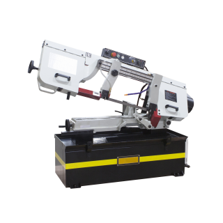

Станок ленточнопильный с гидроразгрузкой BS-1018B

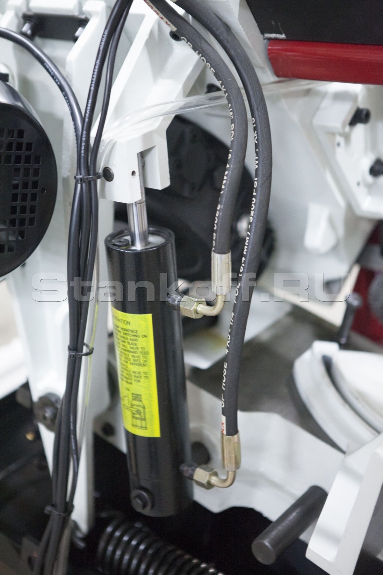

На станке с гидроразгрузкой, процесс резки (запуск пилы – опускание рамы – остановка пилы) происходит в автоматическом режиме благодаря гидравлической системе. Пила опускается под собственным весом, станок оборудован дросселируемым гидравлическим цилиндром, который позволяет автоматически подстраивать скорость опускания пильной рамы в зависимости от профиля заготовки, что обеспечивает оптимальные режимы распила, подъём рамы осуществляется оператором вручную. Станок BS-1018В разработан для резки черных металлов и других материалов с целиковым, полым или профильным сечением, конструкция позволяет делать макс. распилы полых заготовок (труб) диаметром до 254 мм.

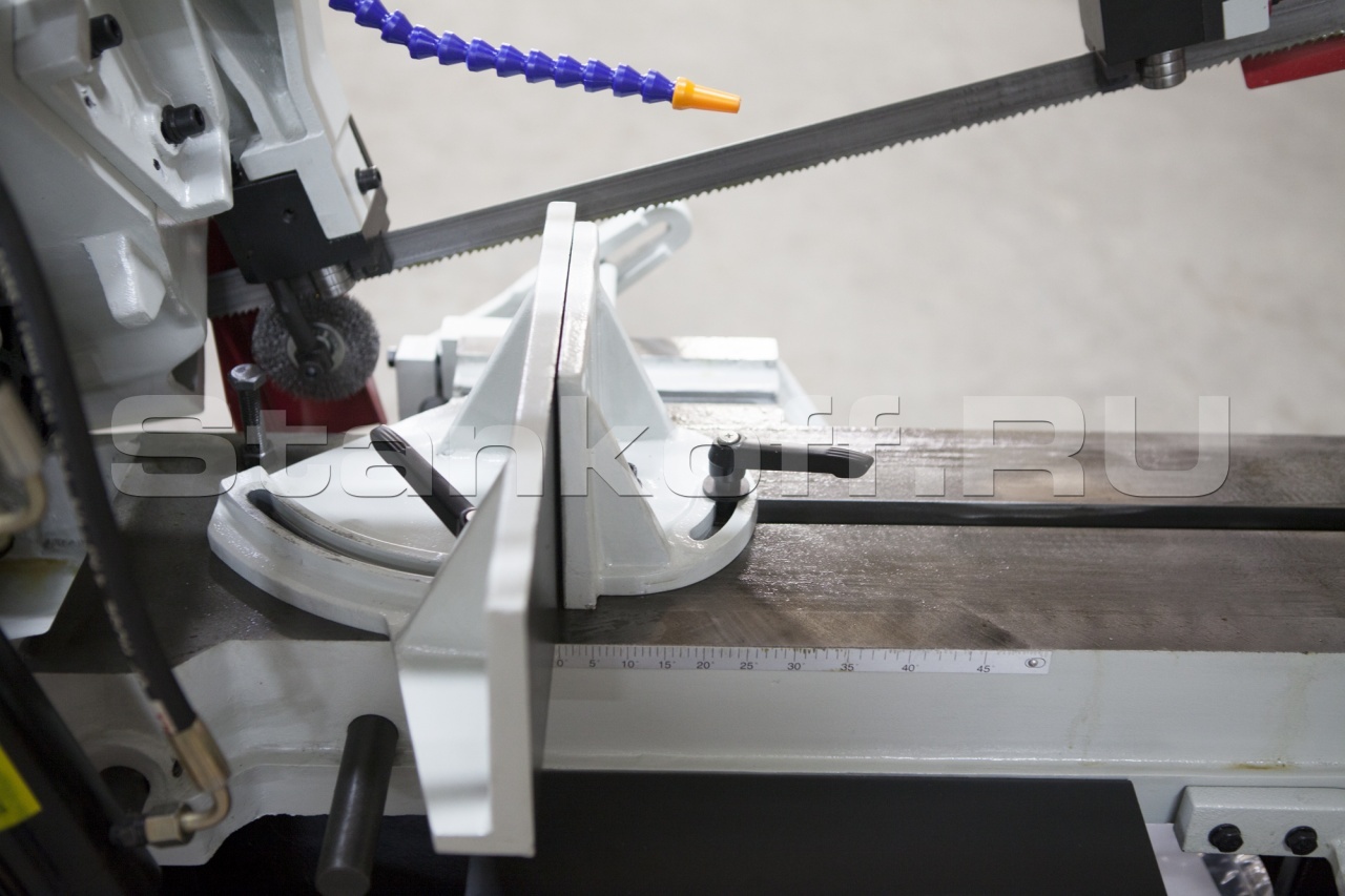

В рабочей зоне резания полотно точно ведется двумя направляющими головками. Станок имеет поворот губок тисков, для пиления под углом необходимо изменять угол установки тисков. Высота полотна 27мм позволяет пилить c высокой точностью и параллельностью полые и профильные заготовки под различными углами, в том числе и сплошные заготовки. Расстояние от пола до тисков составляет 580 мм.

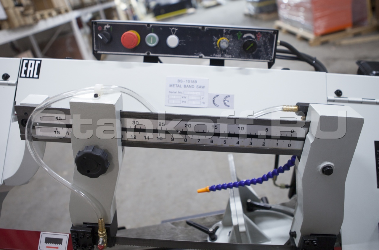

Пульт + направляющие станка

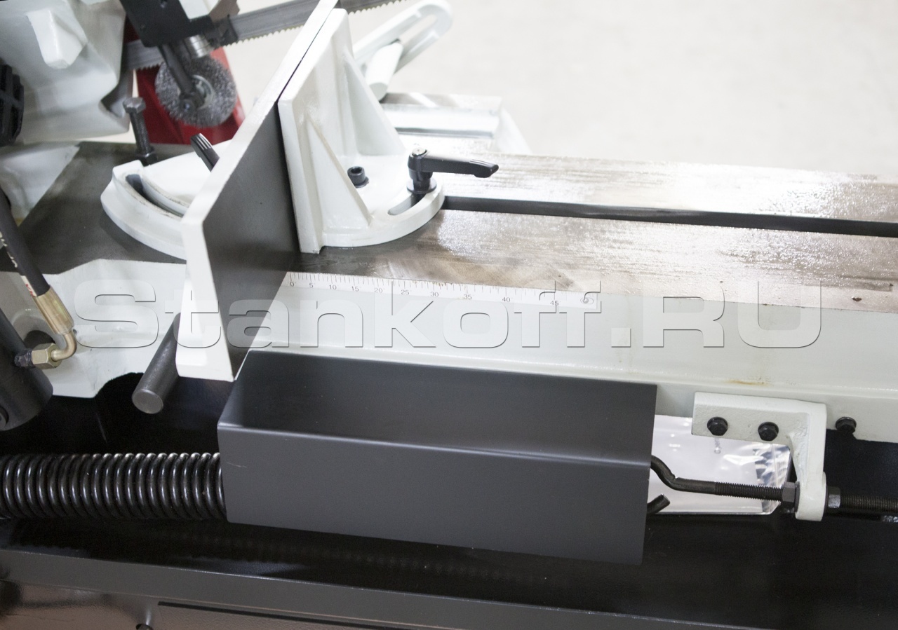

Градусная линейка для установки необходимого положения заготовки

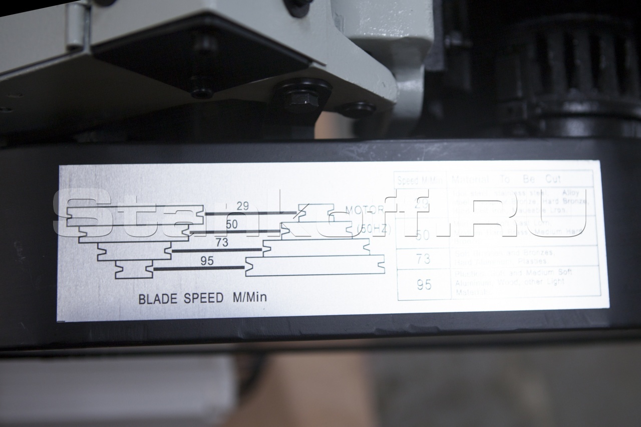

Таблица скорости резания и подбора шага зубьев
Шкала направляющих + две гибкие трубки СОЖ

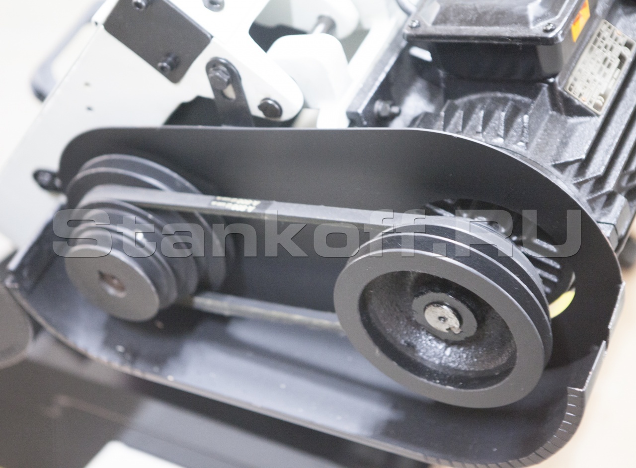

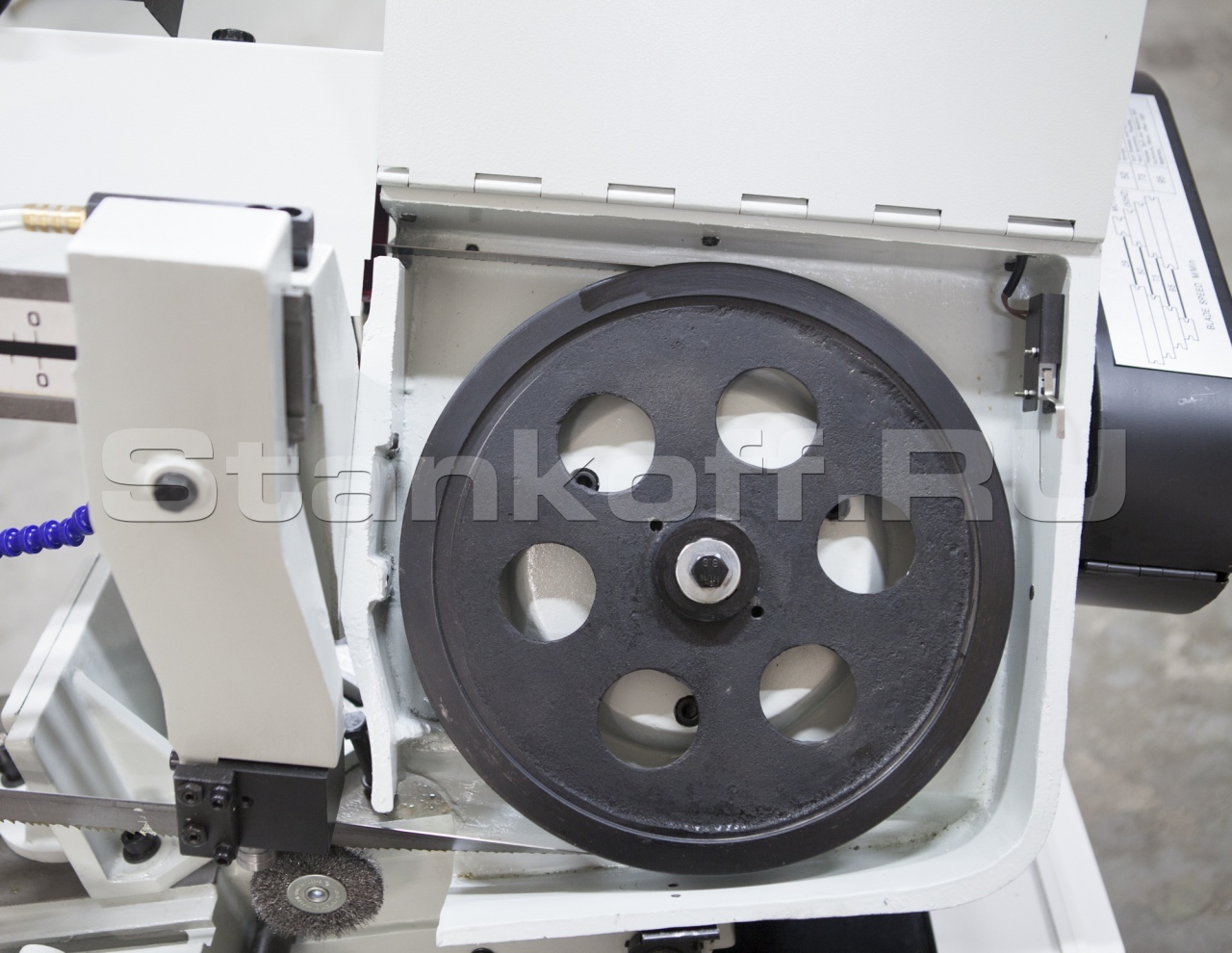

Привод - клиноременная передача

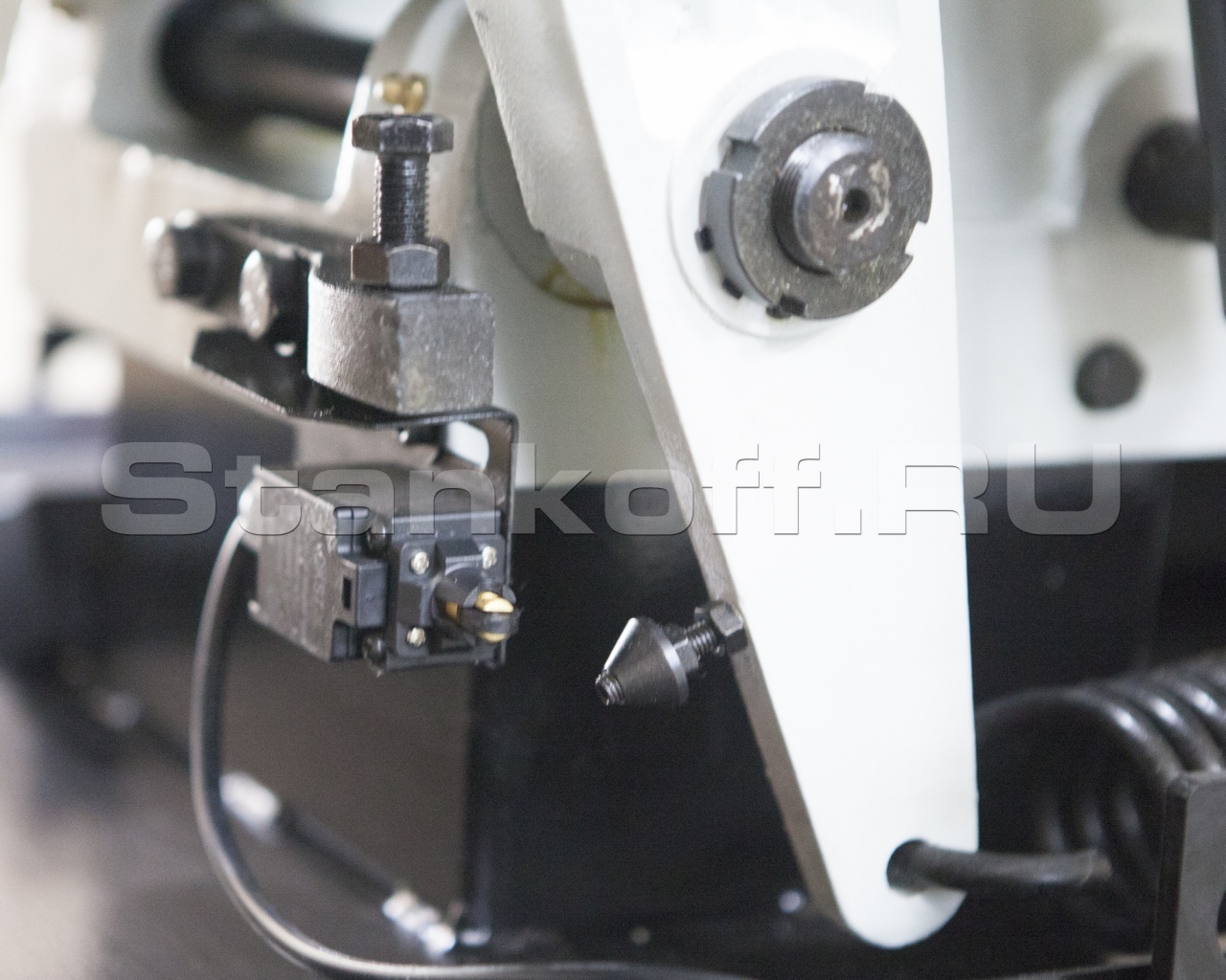

Датчик выключения станка в нижнем положении пильной рамы

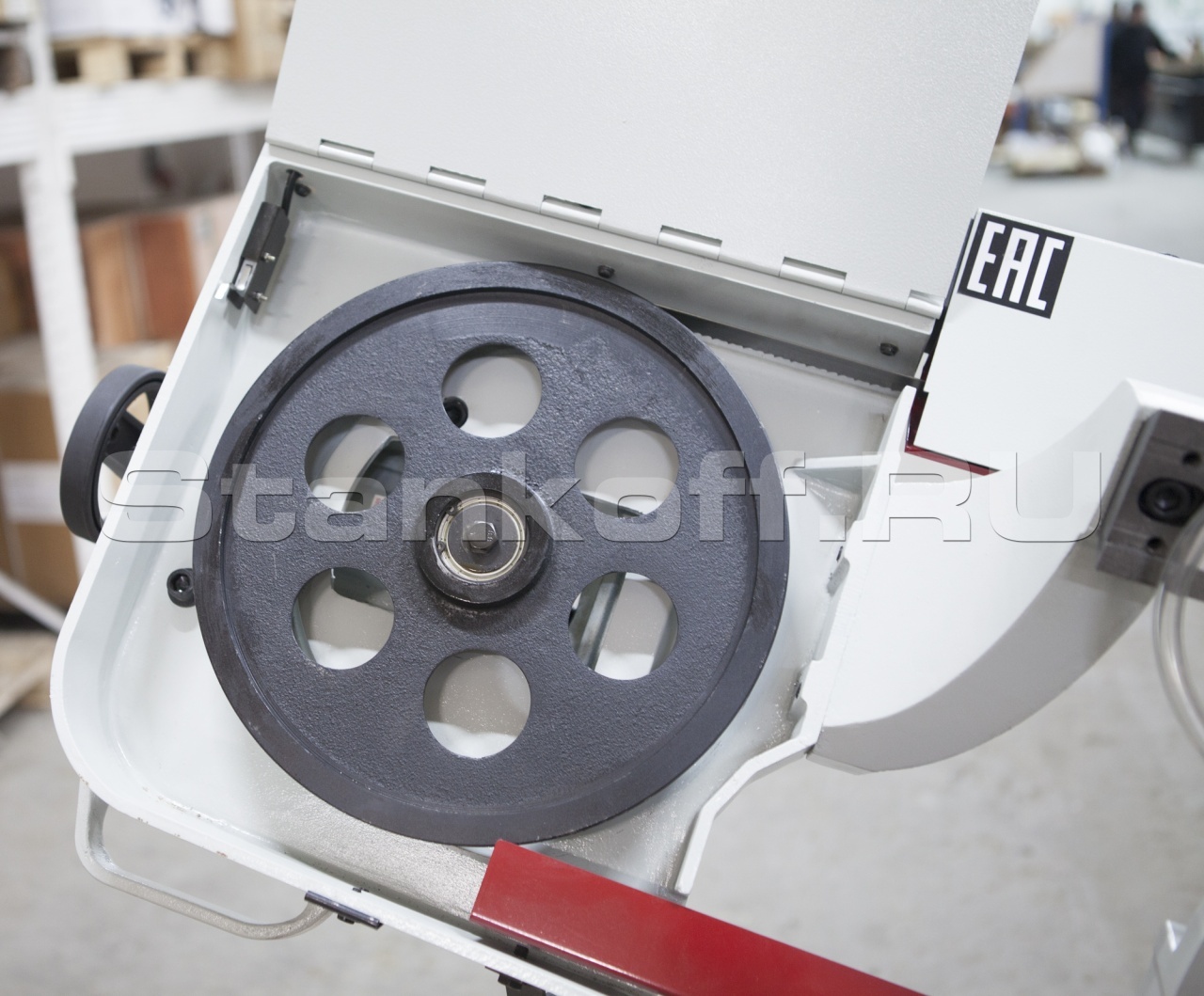

Предохранительный датчик при поднятой крышке рамы
Гидравлический демпфер регулирующий и снижающий скорость опускания рамы

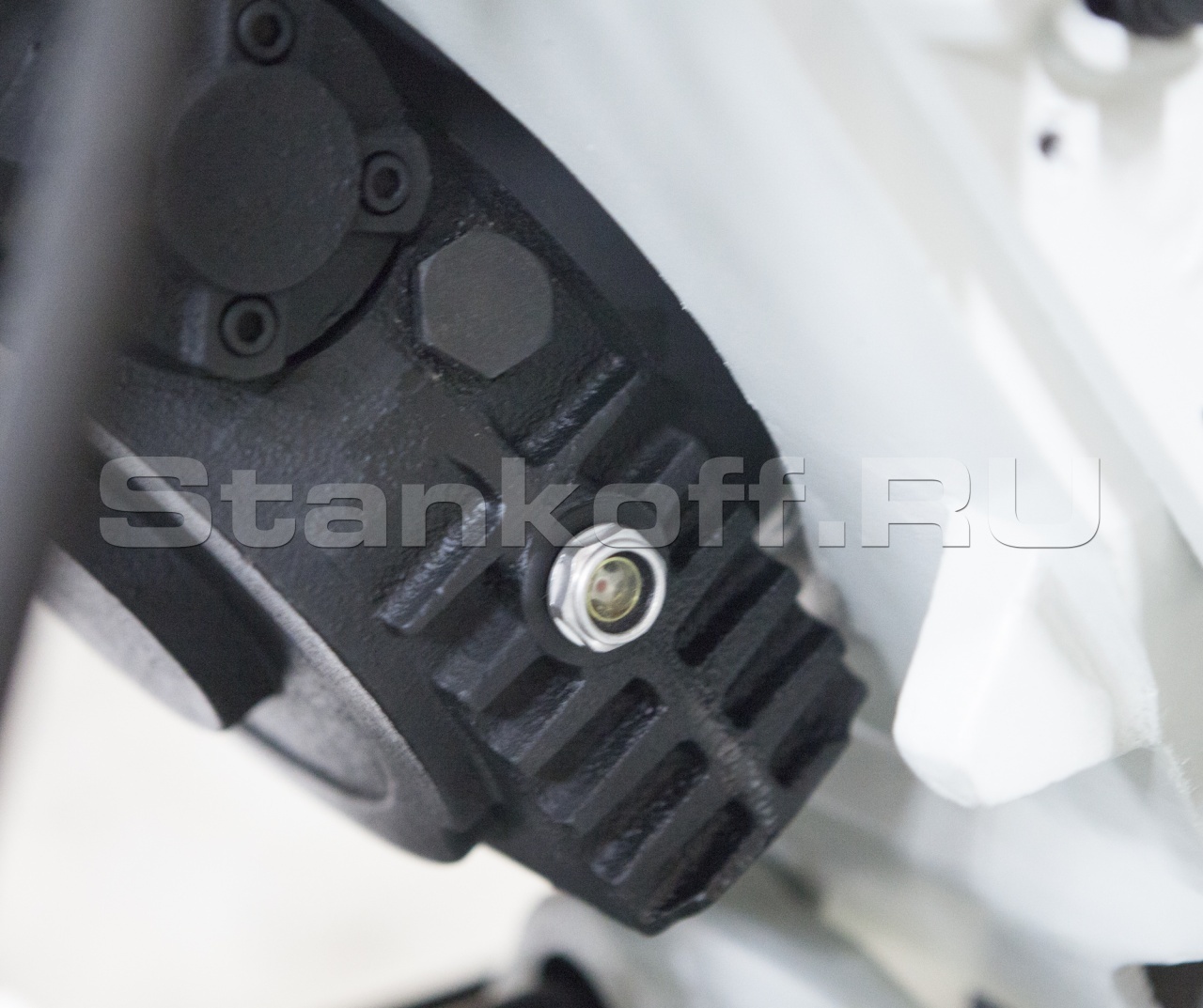

Уровень масла двигателя

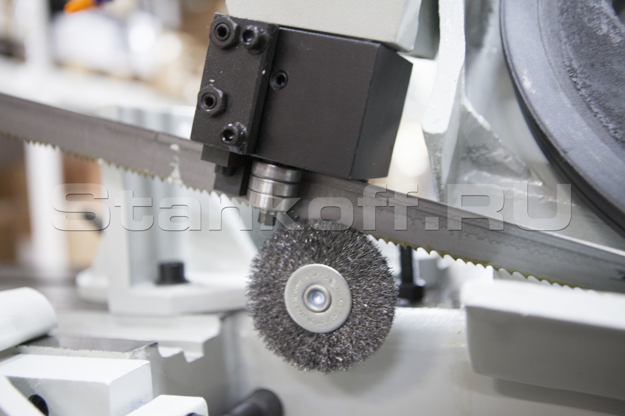

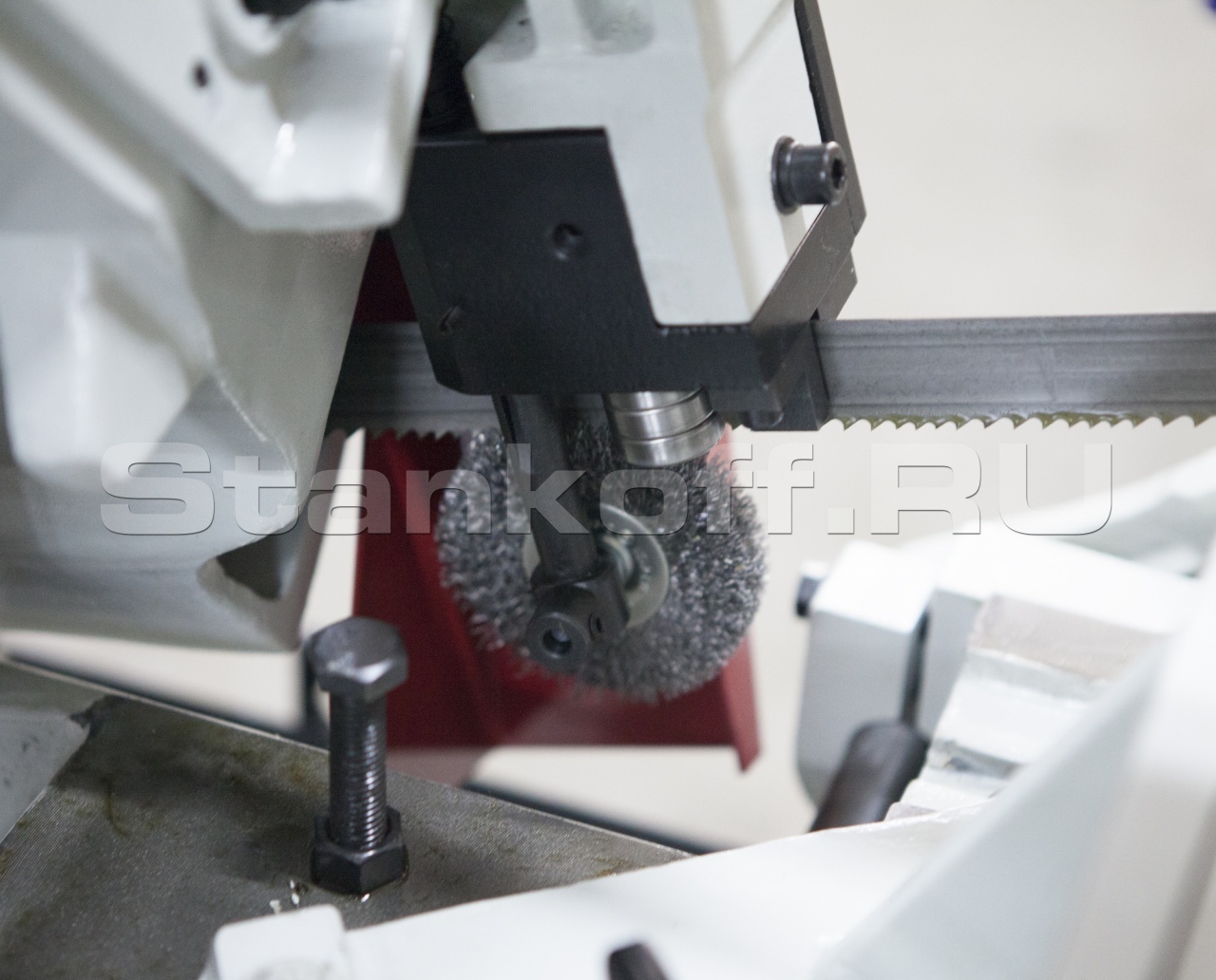

Механическая дисковая щётка (приводимая в движение от движения полотна)

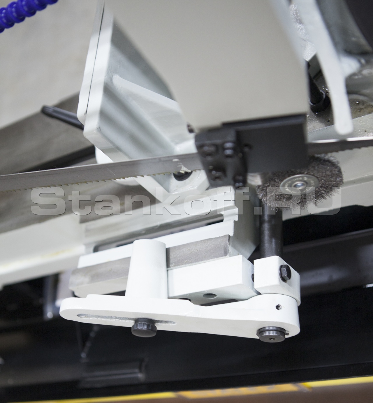

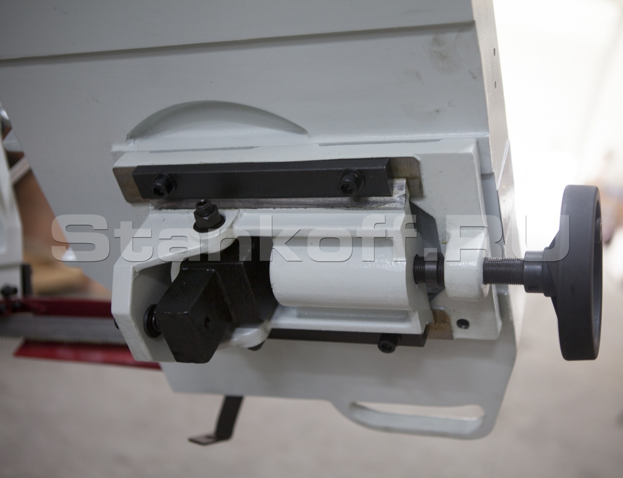

Зубчатый блок, с твёрдосплавными платинами и подшипниками для выпрямления полотна в зоне резания и качественной фиксации для стабильного пиления.

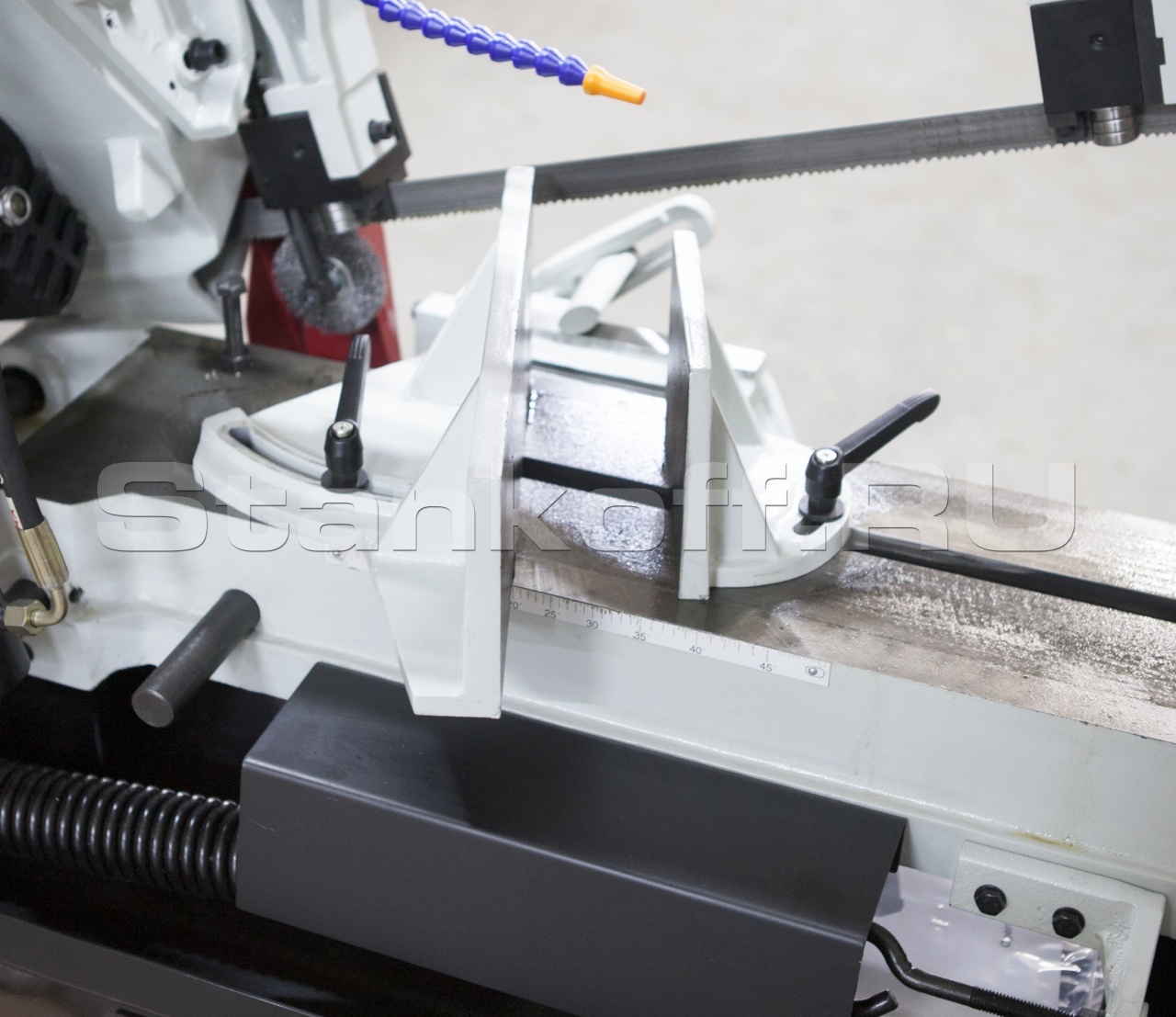

Дополнительный прижим для пакетной резки
Дополнительный прижим для пакетной резки для BS-1018B (приобретается отдельно). Является дополнительной верхней (третьей) губкой тисков. Предназначен для прижима (крепления) заготовок в тисках сверху, при пилении в станке более одной заготовки одновременно. Устанавливается при помощи засверливания на тиски (вертикальные губки тисков) и стягиванием болтами. Прижим заготовок (пакета) происходит при помощи ручного вращения (затягивания) ручек.
