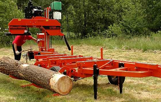

Эта серия станков рассчитана на выполнение быстрой и разнообразной качественной распиловки древесины. Она предназначена для небольших объемов распиловки и зачастую используется на производственных участках или в цехах с хорошим уровнем производительности. Станки LT20 – это именно то оборудование, которое необходимо для успеха в начале бизнеса, связанного с деревообработкой. В серии LT20 пилящая голова расположена на одной вертикальной мачте. Позиционирование пилящей головы осуществляется электромеханическим способом с центрального пульта оператора. Традиционная для станков Wood-Mizer эргономичная станина обеспечивает свободный доступ к распиленному материалу. Всевозможная комплектация станка системами манипулирования бревном – от ручной до гидравлической – снижает физические нагрузки на рабочих и простои станка, увеличивая тем самым производительность. Простота в обслуживании и высокая степень надежности с использованием узких ленточных пил обеспечивают главное достоинство Wood-Mizer – качественный ровный распил при хорошей производительности. Серия LT20 выпускается как в стационарной, так и в мобильной версиях, с широким диапазоном двигателей главного приводa.
Отличительные особенности:
  • Консольная вертикальная мачта пилящей головы
    Позволяет легко перемещать пилящую голову и быстро начинать распиловку. Также обеспечивается главное достоинство Wood — Mizer – точность и высокая стабильность пиления.
  • Перемещение пилящей головы вверх/вниз, вперед/назад
    Осуществляется при помощи двигателей, обеспечивающих быструю и точную установки размера распиливаемого материала.
  • Станина
    Традиционная форма станины Wood-Mizer обеспечивает свободный доступ к распиливаемому материалу.
  • Каретка направляющей пилы зоны распила,
    устанавливаемая вручную, позволяет производить распил шириной до 660 мм.
  • Две подвижные опоры ложа
    Стандартно монтируемые в передней и тыльной частях станины, используются при распиловке длинных бревен и досок, оставаясь неподвижными в момент пиления.
  • Направляющие станины
    Стальные направляющие станины для перемещения пилящей головы индукционно закалены и равномерно приварены к станине сверху и снизу.
  • Нержавеющие накладки станины
    Предохраняют станину от износа.
  • Система обмыва пилы
    Смывает с пилы наливающие опилки и грязь во время распиловки, увеличивая срок жизни пилы и повышая качество распиливаемого материала.
  • Боковые упоры
    Устанавливаются под углом до 90° и прочно удерживают бревно во время пиления, загрузки и переворота.
  • Транспортировочный комплект
    включает ограждение, форкоп и светосигнальное оборудованиe.
