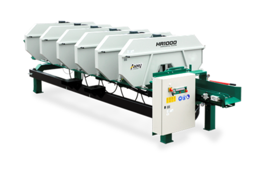

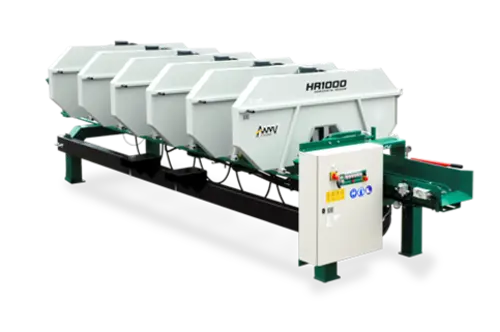

Wood-Mizer разработал один из самых быстрых и экономичных способов увеличивать добавочную стоимость древесины с помощью распиловки - многоголовочный горизонтальный ленточнопильный станок HR1000.
HR1000 использует надежные стальные конвейеры для подачи материала в пилящий механизм. Стальной конвейер работает значительно дольше и позволяет производить более точный распил, чем резиновый. Если Вам необходимо распиливать брус, выпускать тарную дощечку или доски длиной до 2,4 м, станок HR1000 от Wood-Mizer – оптимальное решение для Вас.
При непрерывной подаче заготовок HR1000 способен пилить со скоростью до 30 м в минуту. Это оборудование идеально для роспуска бруса на разный размер и производства тарной доски, заготовок, доски пола. HR1000 может уменьшить время распиловки вполовину за счет роспуска бруса на 7 досок одновременно, поскольку комплектуется 6–ю пилящими головами (по желанию).
Он быстро распиливает любые породы, а если нужно - замерзшую и высушенную древесину.
Дополнительный возвратный конвейер автоматически подает в станок нераспиленные заготовки.
HR1000 спроектирован таким образом, чтобы Вам было легко работать и обслуживать его.
Сотни станков HR1000 отлично зарекомендовали себя в разных странах мира. Их владельцы готовы поручиться за качество HR1000!
Безопасность – наш стандарт Ограждение по периметру с электрическим датчиком и другие меры безопасности отвечают промышленным стандартам.
 qu8y7bgvs9a4f6wdrkcm_2340644197.png Электрический двигатель
Стандартные двигатели мощностью 11кВт обеспечивают распил большинства пород древесины. По заказу могут быть поставлены двигатели мощностью 15кВт, которые рекомендуются при постоянной распиловке широкого бруса или твердых пород древесины.
 kz9ybweaq6jxpts38v4m_4926759684.png  Гидравлическое натяжение пилы Централизованное гидравлическое натяжение пилы осуществляется одной рукояткой для всех пилящих голов с рабочего места оператора.  phgmzs8etrf2juq7cwb5_3532384866.png  Мощные подающие ролики
Верхние гидравлические ролики обеспечивают скорость подачи до 30 м / мин. Первый ролик автоматически поднимается под давлением воздуха для облегчения подачи брусa.
 v7yfmba1sjre9kpn6tzx_4677294883.png  Датчик разрыва пилы
Автоматический сенсор разрыва пилы отключает станок, если пила рвется, что защищает оборудование и персонал
