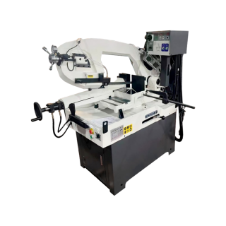

Ленточнопильный станок Stalex BSМ-225GV
Stalex BSM-225GV — ленточнопильный станок европейского типа для точного распила заготовок диаметром до 225 мм. Модель позволяет выполнять рез под углом благодаря повороту пильной рамы от 0° до +60, при этом сама заготовка остаётся неподвижной, что упрощает работу и ускоряет переналадку. Плавное опускание рамы под собственным весом с регулировкой через гидроцилиндр помогает подобрать оптимальный режим резания в зависимости от профиля заготовки. Две направляющие головки обеспечивают точное ведение полотна в зоне реза, повышая качество обработки. Быстрорегулируемые тиски и система быстрого отвода подвижной губки сокращают время на смену заготовки. Ручной зажим и подача материала делают станок удобным для универсального применения и работы с разными типами заготовок. Система СОЖ в стандартной комплектации повышает производительность, улучшает условия резания и продлевает срок службы полотна.
