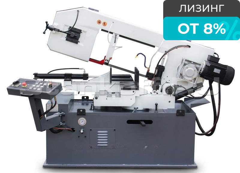

Модель Stalex BS-460G-JC – это обновлённая модель, с новым дизайном, выносным пультом управления и новой системой ввода данных. Станок является гидравлическим ленточнопильным станком, модель на базе популярного полуавтоматического консольного станка Stalex BS-460G.
Основные элементы
- Регулировка угла поворота рамы вдоль шкалы от -45 до +60 градусов, с шагом 1°.
- Опускание и подъем рамы осуществляется за счет гидравлики автоматически.
- Станок управляется трёхфазным двигателем, с термозашитой электродвигателя.
- Предохранительный концевик на кожухе маховика и концевик (под трёх-лучевым маховиком натяжения полотна) для контроля/отключения станка при обрыве полотна (оберегающие станок от поломок в случае если лента повреждена).
- Точная регулировка полотна позволяет добиться безлюфтового вращения в вертикальной плоскости, за счет конических подшипников и твердосплавных пластин
- Термозащита электродвигателя
- Система смазки и охлаждения полотна
- Тиски гидравлические с возможностью быстрого зажима заготовок
- Станок имеет червячную передачу редуктора
- Дисковая щётка для очистки полотна от стружки, приводимая движением пильного полотна
Процесс пиления
- Точность движения ленты обеспечивается за счет твердосплавных направляющих пластин и роликовых подшипников.
- Регулировка угла поворота вдоль шкалы.
- Регулируемая подача СОЖ в зону резания.
Гидравлические тиски
Раздвигаются на 460 мм, что позволяет пилить прямоугольною заготовку с размерами, превышающими рабочий просвет подъема пильной рамы.
Режим работы
На полуавтоматических станках возможна работа как в ручном режиме, когда каждая операция выполняется вручную посредством нажатия соответствующей кнопки, так и в автоматическом режиме, когда станок выполняет весь цикл резания (зажим заготовки – запуск пилы – опускание рамы – остановка пилы – подъем рамы – отжим тисков). В последнем случае оператор должен лишь обеспечить подачу заготовок и нажатие кнопки «Пуск»
Особенности станка
Дополнительный прижим для пакетной резки для BS-460G
Прижим для пакетной резки, является дополнительной верхней (третьей) губкой тисков.
Предназначен для прижима (крепления) заготовок в тисках сверху, при пилении в станке более одной заготовки одновременно.
Устанавливается при помощи засверливания на тиски (вертикальные губки тисков) и стягиванием болтами.
Прижим заготовок (пакета) происходит при помощи ручного вращения (затягивания) ручек.
Прорези в основании тисков для наглядной установки рамы на угол для удобной установки рамы на -45°; -30°; 0°; +30°; +45°; +60°.
В середине основания тисков находится указатель и градусная линейка для установки необходимого положения рамы. Для поворота рамы на любой угол от -45° 0° до +60°.
Подвижная направляющая и зубчатый блок, с твёрдосплавными платинами и подшипниками для выпрямления полотна в зоне резания и качественной фиксации для стабильного пиления. Гибкая трубка СОЖ с регулятором напора.
Механическое натяжение полотна + датчик контроля (на обрыв полотна). Концевика на натяжения полотна – нет.
Зубчатый привод
Датчик выключения станка в нижнем положении пильной рамы и датчик поднятия рамы в верхнее положение.
Гидростанция
Регулировка гидравлических тисков, отвечает за усилие зажатия тисков.
Предохранительный датчик при снятии заднего кожуха рамы.
Мощность двигателя, кВт 1,5/2,2  (3-х фазный), термозащита перегрузки двигателя
Мощность гидравлической станции, кВт 0,75
Мощность охлаждающего насоса, Вт 45
Вращение пилы, градусов От -45 до +60
Привод Зубчатый (червячная передача)
Скорость резания, м/мин 40/80
Рабочая зона +90°, ±45°, +60°
Размеры для углов +90°, ±45°, +60° 330, 305, 205; 460х250, 305х250, 205х250
Угол разворота рамы 90°
Рабочая высота стола, мм 850
Объём гидравлического бака, л 20
Объём бака СОЖ, л 30
Габариты ленты, мм 27х0,9х3960
Размер упаковки, мм 2310х1130х1630
Масса нетто/брутто, кг 900/1060
