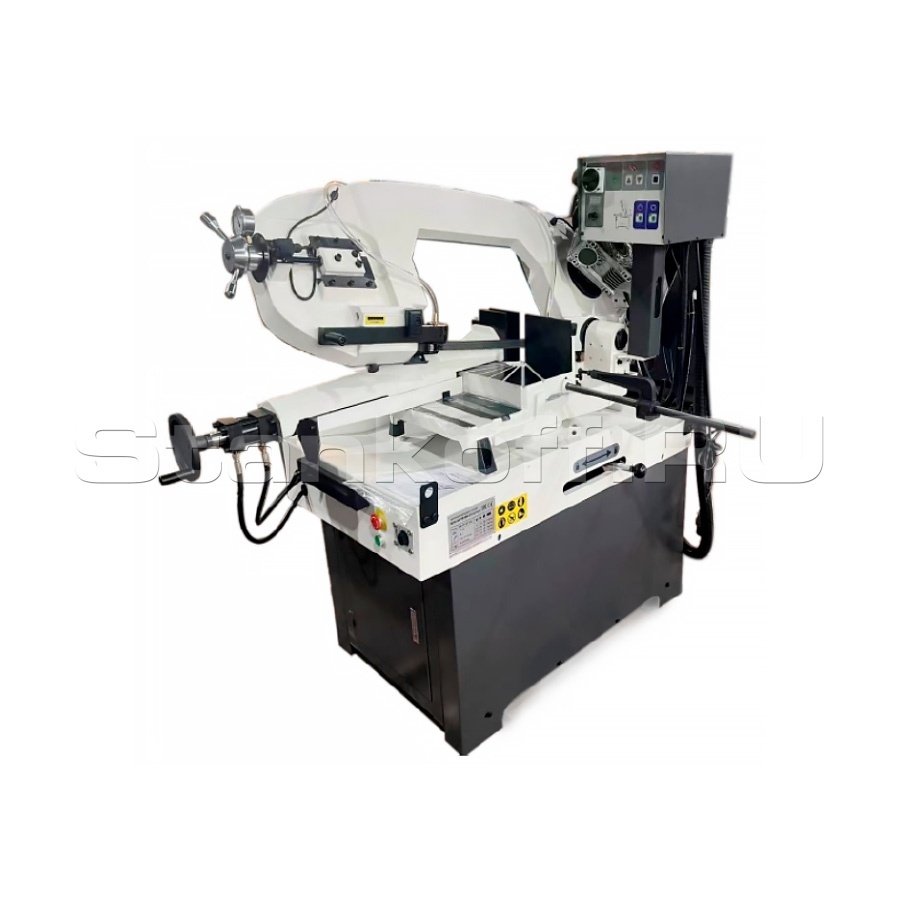

На полуавтоматическом ленточнопильном станке Stalex BSM-270GVH возможно выполнение операций как в ручном, так и в автоматическом режиме. В ручном режиме каждая операция выполняется нажатием соответствующей кнопки, тогда как в автоматическом станок самостоятельно выполняет полный цикл резания: зажим заготовки, запуск пилы, опускание рамы, остановка пилы, подъем рамы и разжатие тисков. В этом случае оператору остается только подавать заготовки и нажимать кнопку «Пуск».
Станок предназначен для распила заготовок диаметром до 270 мм и прямоугольных заготовок размером 220×370 мм. В рабочей зоне резания полотно точно направляется двумя направляющими головками. Конструкция станка позволяет поворачивать корпус пилы в обе стороны в диапазоне от -45° до +60°, что обеспечивает удобство при резке под разными углами и частой смене угла распила.
Станок оснащен гидравлическими тисками с функцией быстрого зажима, позволяющими работать с заготовками шириной до 370 мм. В стандартную комплектацию входит система СОЖ, что значительно повышает производительность и качество обработки.

  • Поворотный стол с возможностью поворота пилы в обе стороны: от –45° до +60°, угол регулируется вдоль шкалы;
  • Литая чугунная рама обеспечивает высокую жесткость станка и эффективно гасит вибрации;
  • Гидравлическая станция для автоматической бесступенчатой резки с плавной регулировкой скорости опускания рамы (подвод и рабочий ход), ёмкость бака — 22 литра;
  • Зубчатый привод с закалённой и бронзовой зубчато-винтовой передачей (червяная передача с передаточным отношением 25:1);
  • Станция охлаждения с подачей СОЖ расположена внутри рамы, ёмкость бака — 17 литра;
  • Точность движения ленты обеспечивается за счёт использования твердосплавных пластин и роликовых подшипников.

Стандартная комплектация
  • Подвижная направляющая с роликовыми подшипниками натяжения полотна;
  • Гидравлическая система движения рамы пилы;
  • Гидравлические тиски;
  • Скорость вращения пилы, плавная регулировка скорости 5-90 м/мин;
  • Трёхлучевой маховик механического натяжения ленты;
  • Датчик контроля натяжения полотна – тензометр;
  • Защита – датчик на обрыв полотна (остановка станка) / датчики при открытии кожуха рамы (остановка станка);
  • Мерный упор 520 мм;
  • Помпа для подачи СОЖ и регулировочные краны для регулировки напора СОЖ;
  • Шкаф-подставка для инструментов;
  • Пила ленточная квалитет М42.
Вращение пилы от -45° до +60°
Привод зубчатый
Скорость резания, м/мин 34/68
Рабочая зона -45° 90° +45° +60°
Сечение (круг), мм 210 270 240 160
Сечение (квадрат), мм 180 260 180 100
Сечение (прямоугольник), мм 180x180 220x370 160x240 160х100
Подготовленные пазы в основаниях тисков для пиления под углом -45°; -30°; -15°; 0°; +15°; +30°; +45°; +60°
Передаточное отношение 25:1
Диаметр шкивов, мм 380
Размер полотна, мм 27х0,9х3160
Рабочая высота станка, мм 920
Зажим заготовки Гидравлический
Объём бака СОЖ, л 17
Объём гидравлического бака, л 22
Мощность двигателя СОЖ, кВт 0,45
Напряжение двигателя СОЖ, В 380
Мощность двигателя, кВт 1,5/1,1
Напряжение двигателя, В 3-х фазный, 380
Габаритные размеры в упаковке (ДxШxВ), мм 1860х760х1720
Масса нетто/брутто, кг 491/541
