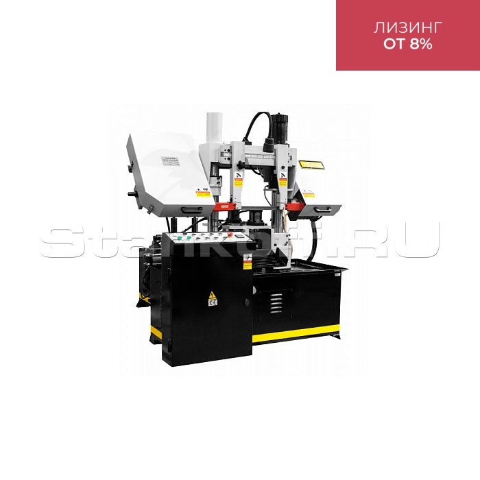

Автоматический двухколонный ленточнопильный станок STALEX TBK-4228B
Stalex TBK-4228В является автоматическим ленточнопильным станком, колонного двухстоечного типа. Автоматический ленточнопильный станок, предназначен для пиления труб и сплошных заготовок, максимальным диаметром круга 280 мм и прямоугольной заготовки 280x280 мм под углом 90°. Двухстоечные ленточнопильные станки имеют 2 вертикальные стойки (колонны) большого диаметра, по которым вертикально перемещается горизонтальная пильная рама. Пильная рама, представляет собой стальную сварную конструкцию.
На автоматических станках возможна работа как в ручном режиме, когда каждая операция выполняется вручную посредством нажатия соответствующей кнопки, так и в автоматическом режиме, когда станок выполняет весь цикл резания (зажим заготовки – подвод заготовки – запуск пилы – опускание рамы – остановка пилы – подъем рамы – отжим тисков). В последнем случае оператор должен лишь обеспечить подачу заготовок, предварительно настроить концевой ограничитель на необходимую длину получаемых заготовок и запустить цикл пиления кнопкой «Пуск».

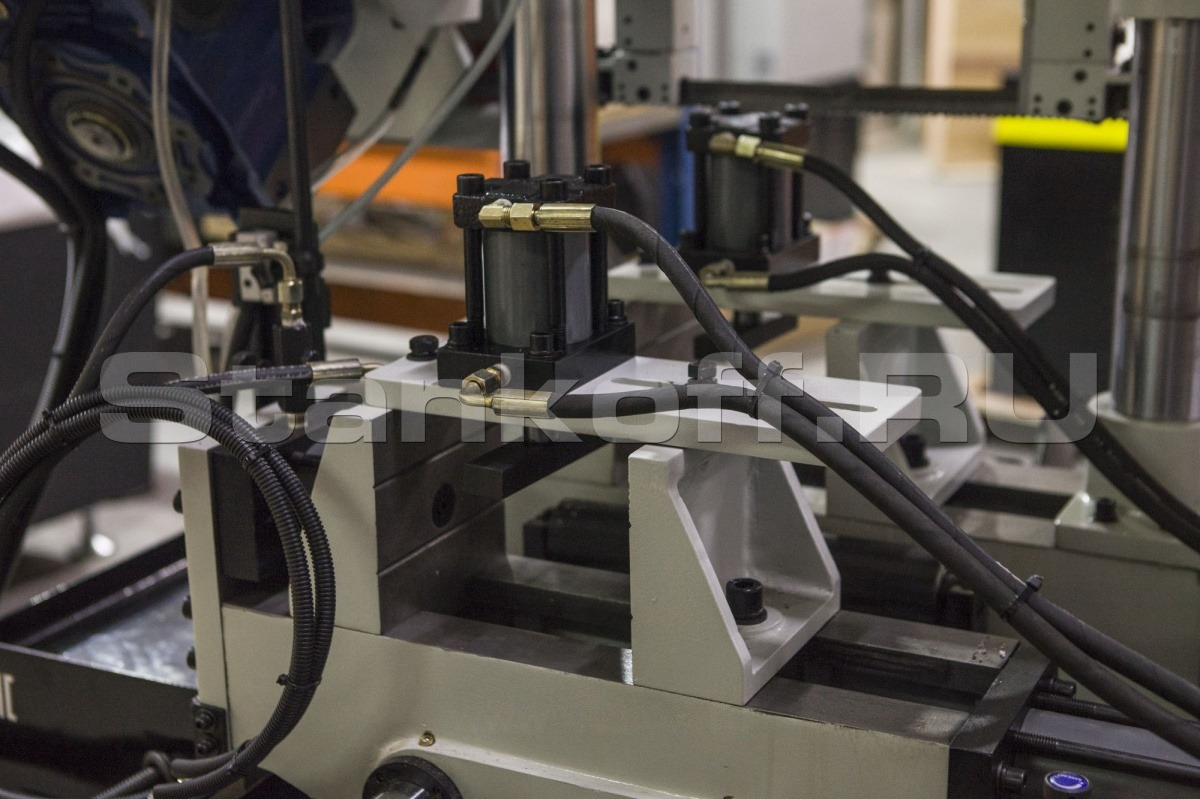

Гидравлические тиски + прижимы для пакетной резки

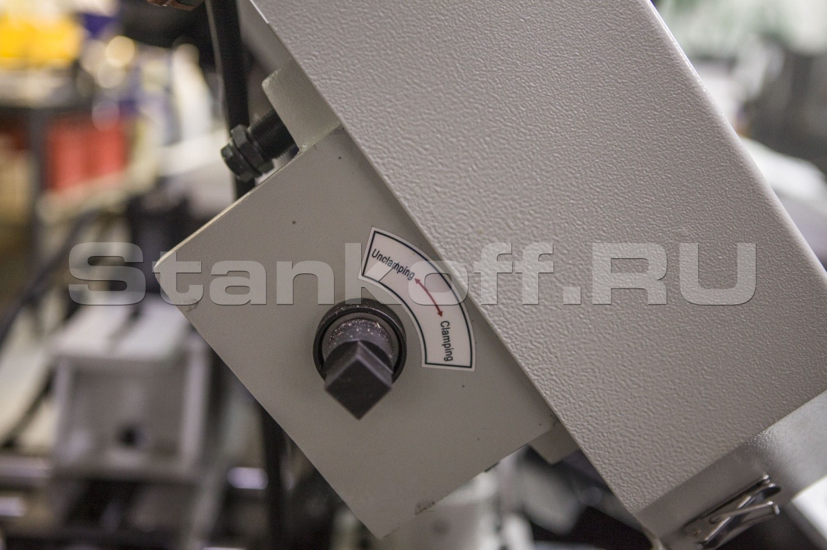

Рычаг регулировки натяжения полотна

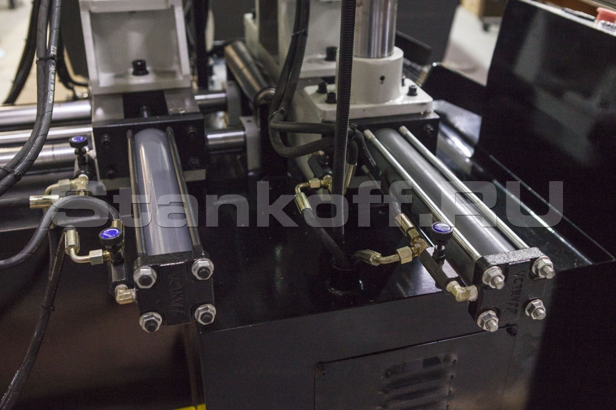

Гидравлические тиски стационарные (тиски фиксации заготовки в зоне резания) и гидравлические тиски подающие (тиски подачи заготовок в зону резки).
Подающие гидравлические тиски
Имеют 2 гидравлических цилиндра с обоих сторон, для фиксации неровных заготовок.

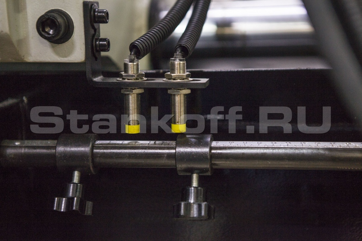

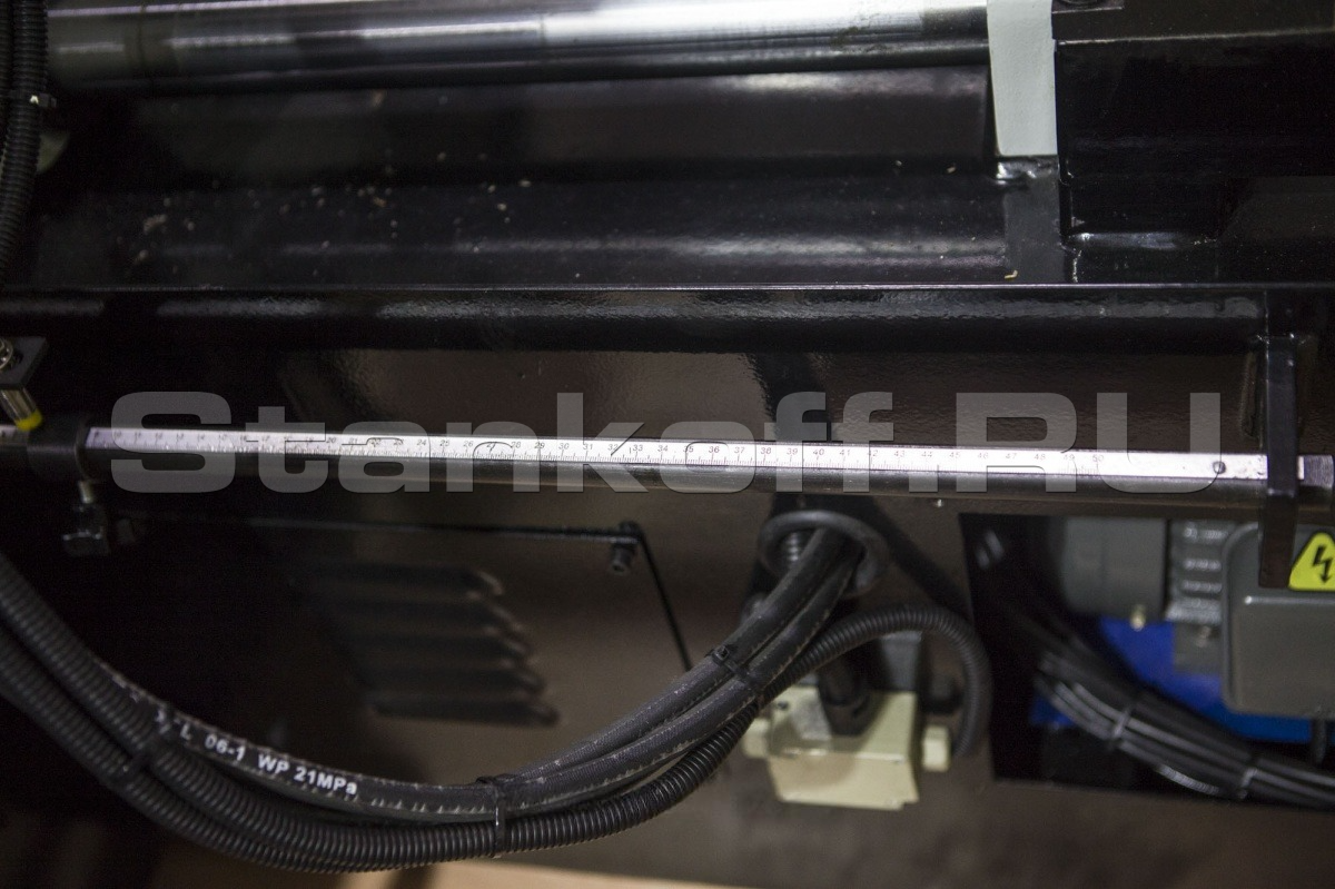

Концевики и линейка ограничения
Концевики и линейка ограничения подачи заготовки.

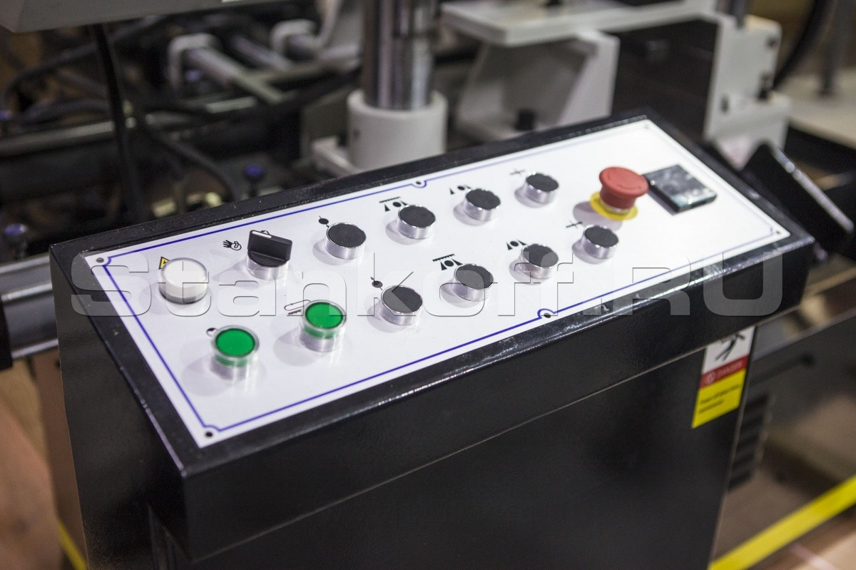

Пульт станка
Пульт станка

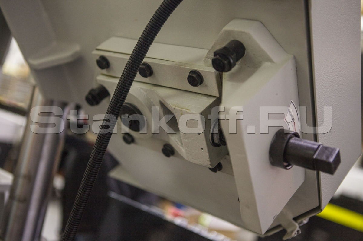

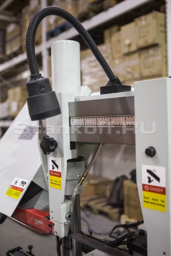

Направляющие
Направляющие
Две направляющие перемещающиеся по салазкам для регулировки жесткости полотна относительно размера заготовки.
Лампа освещения
Лампа освещения
Концевик на подъём
Концевик на подъём
Концевик на опускание

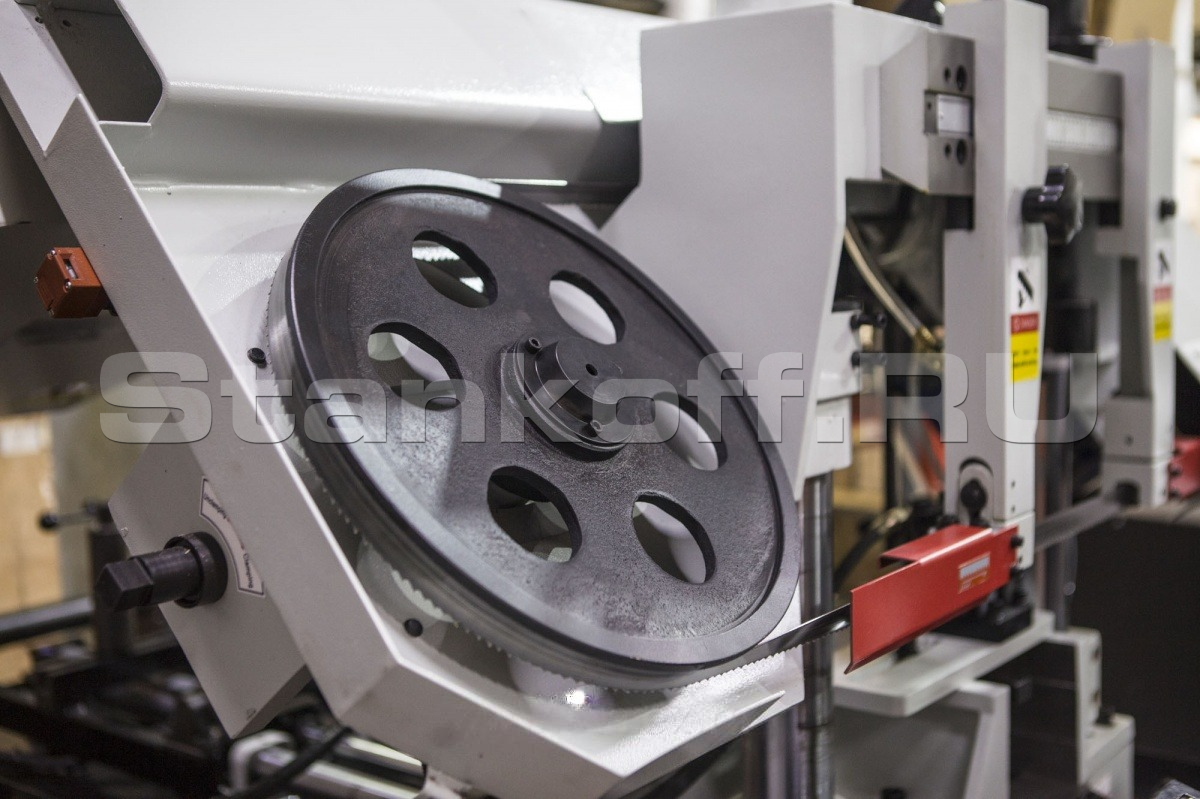

Предохранительные концевики

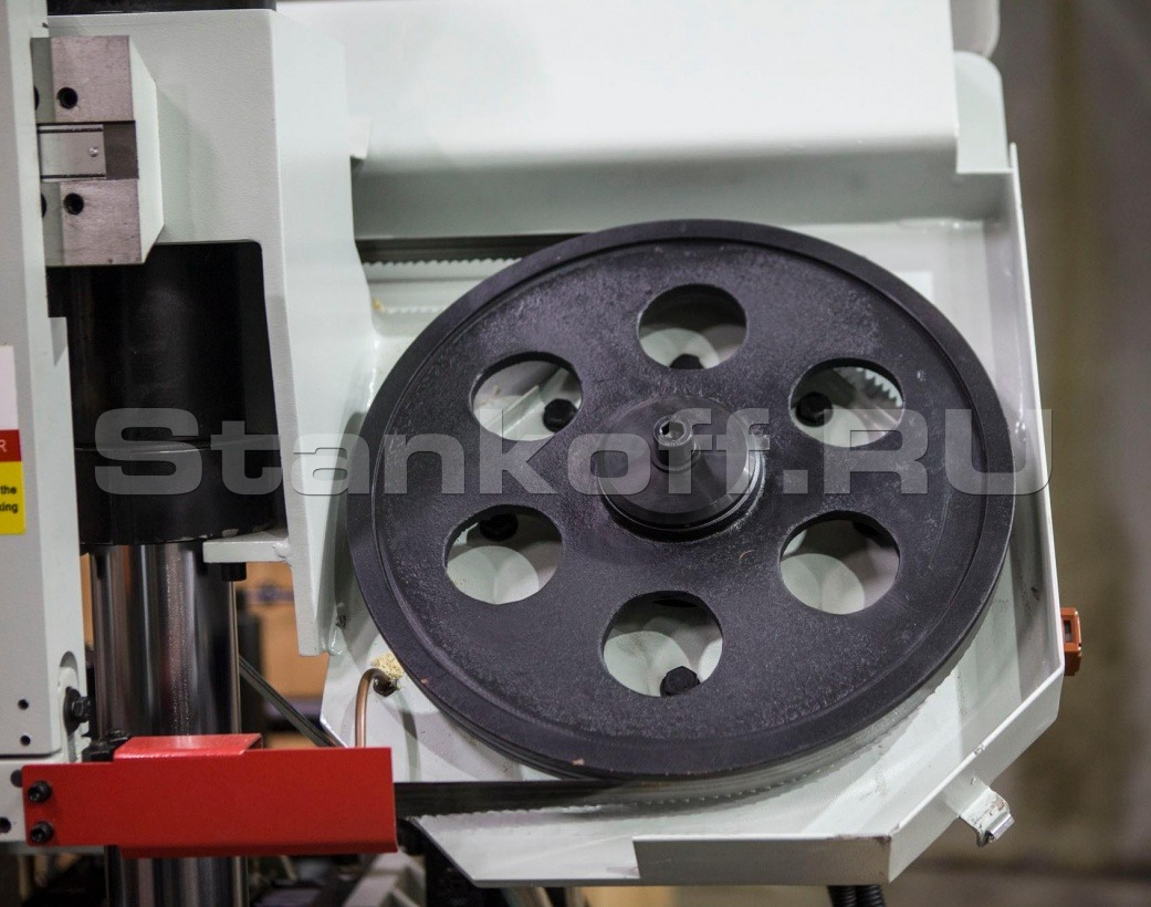

Предохранительные концевики на кожухе маховика, оберегающие станок от поломок в случае если лента повреждена. Привод - гибрид (зубчатый привод + клиноременная передача).
Клиноременная передача

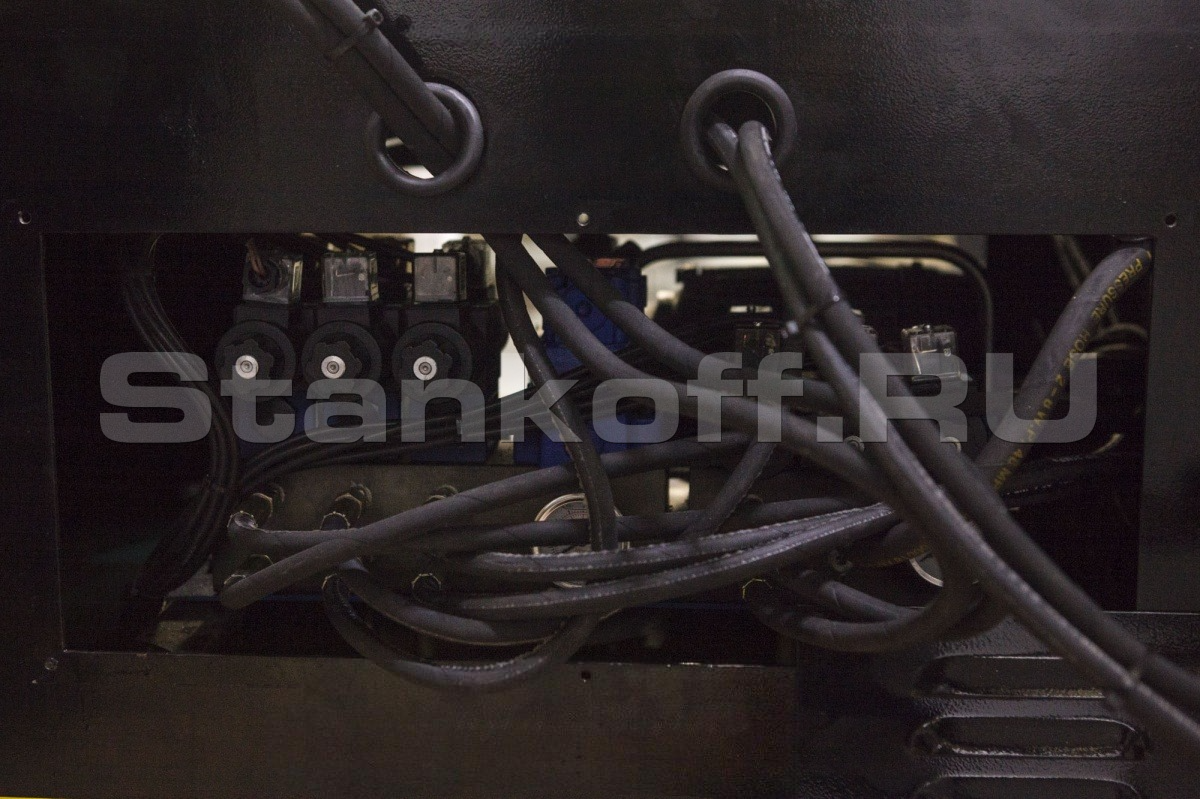

Гидравлический бак, двигатель масляного насоса 0,55 кВт, гидравлический насос (помпа), гидравлические клапаны

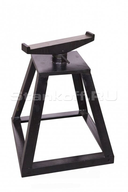

Дополнительная стойка для длинных заготовок + 4 колеса для стойки (в стандартной комплектации)
Комплект колёс для дополнительной стойки + ключи к электоршкафу
