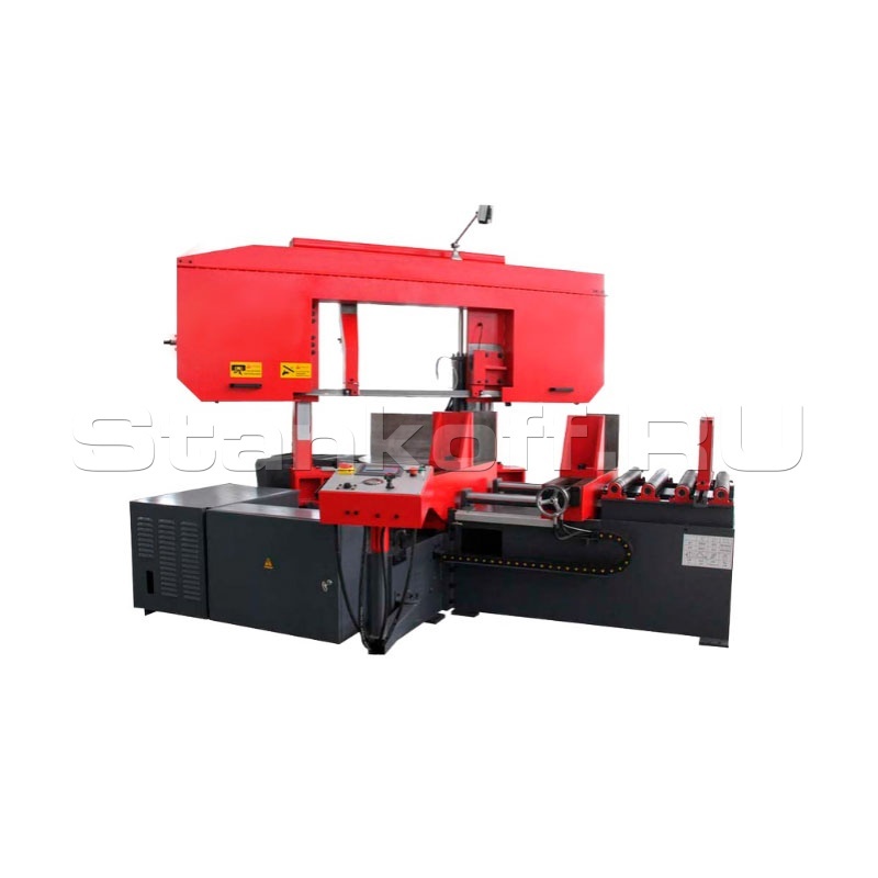

Автоматический ленточнопильный колонный станок Stalex BS-600GА
Автоматический ленточнопильный станок Stalex BS-600GА колонного одностоечного типа, предназначен для пиления труб максимальным диаметром 600 мм и прямоугольной профильной заготовки 850x600 мм под углом 90°, а также с возможностью поворота рамы для пиления заготовок под углом 45°. Ленточнопильный станок оборудован двумя вертикальными колоннами:
  • Основная колонна – большего диаметра, по которой вертикально движется пильная рама;
  • Направляющая колонна – задаёт устойчивое направление рамы, как во время работы, так и на холостом ходу.
Пильная рама представляет собой прочную сварную стальную конструкцию, обеспечивающую надёжность и долговечность. Станок может работать как в ручном, так и в автоматическом режимах. В ручном режиме каждая операция управляется нажатием соответствующей кнопки. В автоматическом режиме весь процесс резания выполняется автоматически: от зажима заготовки и её подачи до запуска и остановки пилы, а также подъема и опускания рамы, включая отжим тисков. Оператору остаётся лишь подать заготовки и нажать кнопку «Пуск». Станок оснащен гидравлическими тисками с быстрым зажимом заготовок, также имеющими механический ход. На основной панели управления размещены цветной сенсорный дисплей для настройки и контроля процесса, регулятор скорости опускания пилы и кнопка аварийного останова.
Основные элементы
  • Углы резки заготовок: Возможны углы 90°, 15°, 30° и 45°;
  • Поворот рамы: Регулируется с шагом 1°, управляется через ЧПУ и отображается на дисплее. Рама поворачивается благодаря прочному механизму поворота;
  • Гидравлическое управление рамой: Автоматический подъем и опускание рамы выполняется гидравликой;
  • Длина подачи: Контролируется ЧПУ с использованием линейных направляющих для точного перемещения;
  • ЧПУ на основе PLC контроллера: Спроектирован для промышленной эксплуатации, с развитой системой ввода сигналов от датчиков и вывода на механизмы;
  • Сенсорный дисплей: Упрощает настройку и контроль работы станка;
  • Трехфазный двигатель: Обеспечивает основное управление станком;
  • Серводвигатель: Обеспечивает плавное регулирование скорости полотна от 0 до 100 м/мин;
  • Предохранительные концевики: Устанавливаются на кожухе маховика и системе натяжения, отключая станок при обрыве полотна для защиты от поломок;
  • Точная регулировка полотна: Использует конические подшипники и твердосплавные пластины для стабильного вращения в вертикальной плоскости;
  • Термозащита электродвигателя: Защищает двигатель от перегрева;
  • Система смазки и охлаждения: Охлаждает полотно во время работы;
  • Гидравлические тиски: Обеспечивают быстрый зажим заготовок;
  • Максимальный ход подачи: Единичный ход гидравлических тисков составляет 500 мм;
  • Механическое натяжение полотна: Обеспечивает стабильное натяжение для точной резки;
  • Шнековый конвейер: Автоматически собирает стружку во время резки;
  • Подсветка зоны резки: Обеспечивает хорошую видимость во время работы;
  • Гидравлическая регулировка усилия резания: Позволяет настраивать силу для оптимального качества резки;
  • Автоматический подъем рамы: Выполняется по завершении резки;
