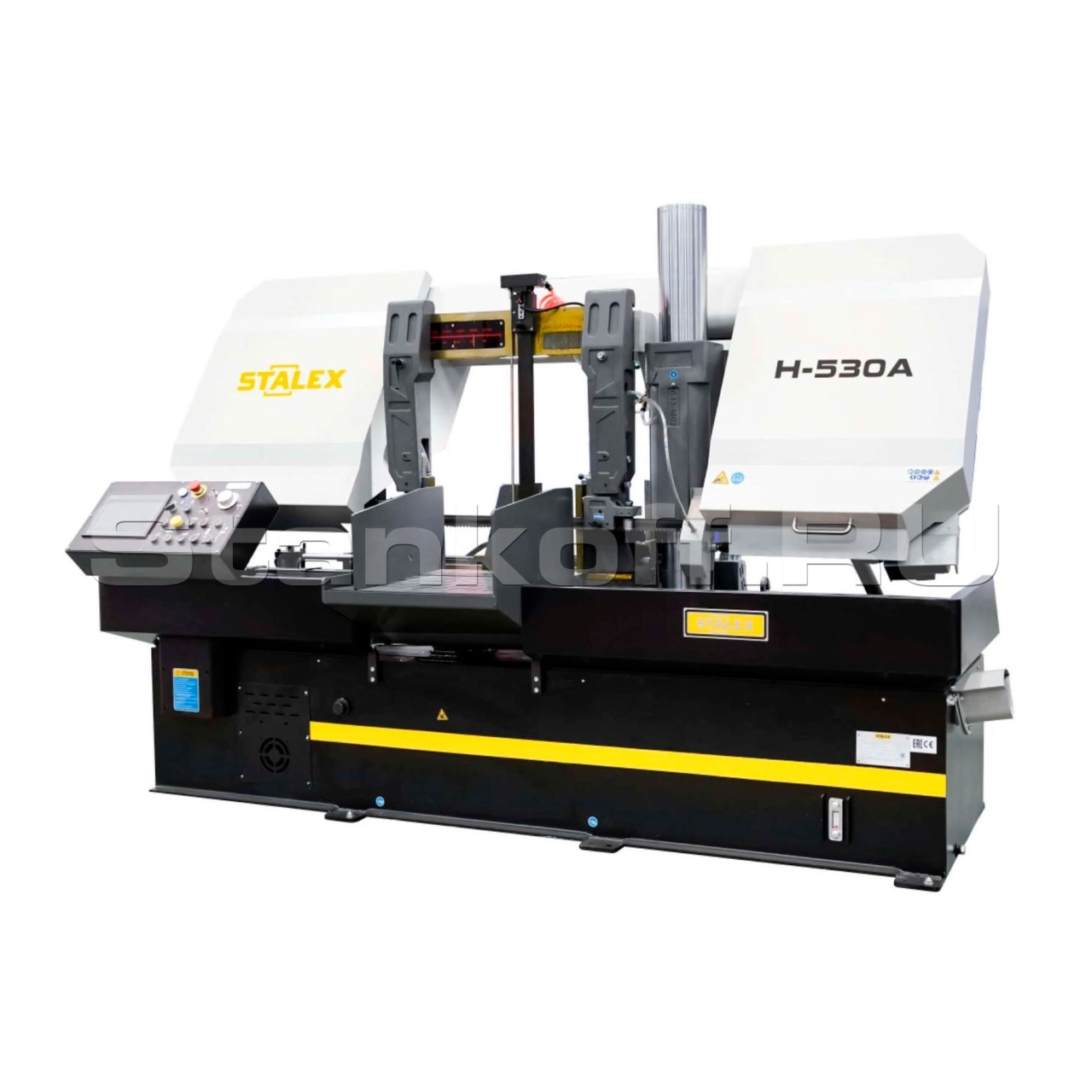

Автоматический ленточнопильный колонный станок STALEX H-530А
Автоматический ленточнопильный колонный станок STALEX H-530А предназначен для резки труб и цельных заготовок под углом 90°, включая круглый и квадратный профиль. В этих станках пильная рама перемещается по двум вертикальным стойкам, что образует жесткий и стабильный контур, обеспечивающий высокую точность реза.
Рама пилы выполнена из сварной стальной конструкции, что придаёт ей дополнительную устойчивость. Эти станки могут работать в ручном и автоматическом режимах: в ручном оператор запускает каждую операцию кнопкой, а в автоматическом станок выполняет полный цикл самостоятельно (зажим заготовки, подвод к пилению, включение пилы, опускание рамы, остановка пилы, подъем рамы и разжим тисков). В автоматическом режиме оператору нужно лишь подать заготовку и нажать кнопку «Пуск».
Станок оснащен гидравлическими тисками и цветным сенсорным дисплеем на основной панели, где можно программировать и контролировать процесс пиления. Также предусмотрены регулятор скорости опускания пилы и кнопка аварийной остановки для безопасной работы. В ленточно-отрезных станках используются биметаллические пилы марок M42 и M51. Пилы с более твёрдым зубом марки M51 специально предназначены для резки заготовок из нержавеющих сталей. Для обеспечения качественного реза, увеличения срока службы пилы и сохранности станка, при резке заготовок необходимо использовать смазочно-охлаждающие жидкости (СОЖ).

Конструктивные особенности
Система подачи
Система подачи
Подача управляется гидравлической системой, а её размер отслеживается с помощью магнитной шкалы и контролируется программируемым логическим контроллером (PLC).
Панель станка PLC
Панель станка PLC
Панель HMI + кнопочное управление.Контроль и программирование режимов резки.
Подающий стол /тиски подачи
Гидравлические тиски подачи для фиксации заготовок.
Автоматический конвейер для сбора стружки
Предназначен для транспортировки стружки или мелких деталей.

Габаритные размеры
Скорость резания (инвентор), м/мин 20-80
Вращение пилы, град 90°
Сечение (круг), мм 0-530
Сечение (прямоугольник), мм 530х530
Пакетная резка, мм 270х200
Длина конечной детали, мм 160
Объем гидравлического бака, л 70
Объем бака для охлаждающей жидкости, л 140
Рабочая высота стола (от пола до основания тисков), мм 775
Габариты ленточного полотна, мм 41х1,3х6200
Мощность главного двигателя, кВт 7,5 (380В, 50 Гц, 3-х фазный)
Мощность гидравлической станции, кВт 1,5
Мощность системы СОЖ, кВт 0,135
Габаритные размеры станка (ДхШхВ), мм 2250х3100х1950
Вес станка (нетто/брутто), кг 3050/3100
