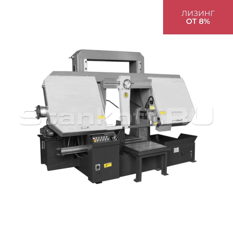

Гидравлический ленточнопильный колонный станок Stalex SBS-650
Гидравлический ленточнопильный колонный станок Stalex SBS-650 двухстоечного типа предназначен для полуавтоматической резки труб и сплошных заготовок с максимальными размерами: диаметр круга до 650 мм и квадратные заготовки 650x650 мм, под углом 90°.
Конструкция станка включает две вертикальные стойки (колонны), по которым перемещается горизонтальная пильная рама, образуя жёсткий замкнутый контур, что обеспечивает высокую стабильность реза. Пильная рама выполнена из стальной сварной конструкции для максимальной прочности. Блоки позиционирования полотна (перпендикулярности) имеют направляющие подшипники и твердосплавные пластины.
Полуавтоматический режим работы станка позволяет выполнять операции как в ручном режиме, при котором каждая операция контролируется оператором, так и в автоматическом, когда станок самостоятельно выполняет полный цикл резания: зажим заготовки, запуск пилы, опускание рамы, остановка пилы, подъём рамы и отжим тисков. В автоматическом режиме оператору достаточно подать заготовку и нажать кнопку «Пуск».
Особенности станка
  • Угол пиления заготовок 90°;
  • Движение рамы – автоматическое;
  • Регулировка движения рамы – гидравлическое бесступенчатое;
  • Точная регулировка полотна позволяет добиться безлюфтового вращения в вертикальной плоскости, за счет блоков с подшипниками и твердосплавных пластин;
  • Регулируемая подача СОЖ в зону резания, смазывающее и охлаждающее полотно;
  • Тиски гидравлические;
  • Скорость вращения полотна – 10-65 м/мин (инвентор);
  • Пульт станка.
