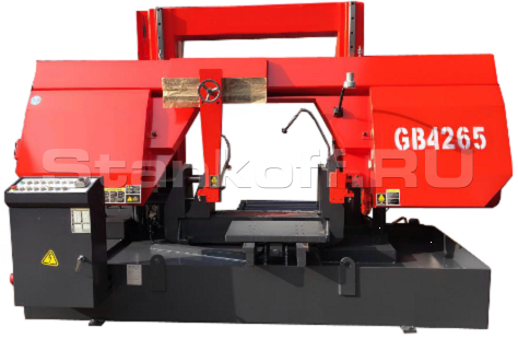

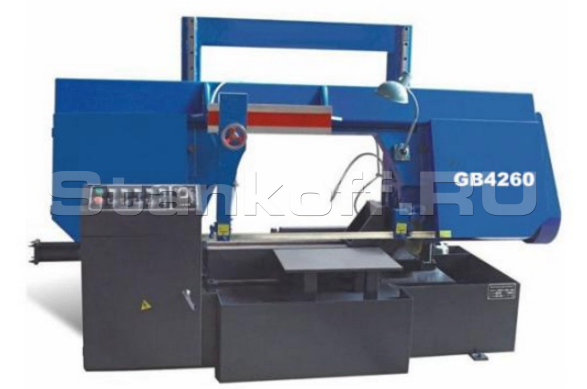

Модель GB 4260 является гидравлическим ленточнопильным станком, колонного двухстоечного типа. Полуавтоматический ленточнопильный станок, предназначен для пиления труб и сплошных заготовок, максимальным диаметром круга 600 мм и прямоугольной заготовки 600x700 мм под углом 90°. Двухстоечный ленточнопильный станок имеет 2 вертикальные стойки (колонны) по которым перемещается горизонтальная пильная рама, образуя жёсткий замкнутый контур с высокой стабильностью реза.
Пильная рама, представляет собой стальную сварную конструкцию. На полуавтоматическом станке возможна работа как в ручном режиме, когда каждая операция выполняется вручную посредством нажатия соответствующей кнопки, так и в автоматическом режиме, когда станок выполняет весь цикл резания (зажим заготовки – запуск пилы – опускание рамы – остановка пилы – подъем рамы – отжим тисков). В последнем случае оператор должен лишь обеспечить подачу заготовок и нажатие кнопки «Пуск».
Основные элементы
- Угол пиления заготовок 90°.
- Движение рамы – автоматическое
- Регулировка движения рамы – гидравлическое бесступенчатое
- Ручной конвейер для сбора стружки
- Точная регулировка полотна позволяет добиться безлюфтового вращения в вертикальной плоскости, за счет конических подшипников и твердосплавных пластин
- Регулируемая подача СОЖ в зону резания, смазывающее и охлаждающее полотно
- Тиски гидравлические
- 4 скорости вращения полотна
