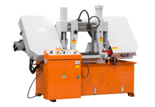

Гидравлический ленточнопильный колонный станок TGK-4235
Модель TGK-4235 является гидравлическим ленточнопильным станком, колонного двухстоечного типа. Полуавтоматический ленточнопильный станок, предназначен для пиления труб и сплошных заготовок, максимальным диаметром круга 350 мм и прямоугольной заготовки 350x350 мм под углом 90°. Двухстоечные ленточнопильные станки имеют 2 вертикальные стойки (колонны) большого диаметра по которой вертикально перемещается горизонтальная пильная рама.
Пильная рама, представляет собой стальную сварную конструкцию. На полуавтоматических станках возможна работа как в ручном режиме, когда каждая операция выполняется вручную посредством нажатия соответствующей кнопки, так и в автоматическом режиме, когда станок выполняет весь цикл резания (зажим заготовки – запуск пилы – опускание рамы – остановка пилы – подъем рамы – отжим тисков). В последнем случае оператор должен лишь обеспечить подачу заготовок и нажатие кнопки «Пуск».
