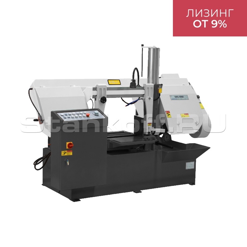

Полуавтоматический ленточнопильный станок, предназначен для пиления труб, металлических заготовок, максимальным диаметром круга 400 мм и прямоугольной заготовки 700x400 мм под углом 90°. Одностоечные ленточнопильные станки имеют вертикальную стойку (колонну) большого диаметра по которой перемещается горизонтальная пильная рама. Пильная рама, представляет собой стальную сварную конструкцию. На полуавтоматических станках возможна работа как в ручном режиме, когда каждая операция выполняется вручную посредством нажатия соответствующей кнопки, так и в автоматическом режиме, когда станок выполняет весь цикл резания (зажим заготовки – запуск пилы – опускание рамы – остановка пилы – подъем рамы – отжим тисков). В последнем случае оператор должен лишь обеспечить подачу заготовок и нажатие кнопки «Пуск». Станок оснащен гидравлическими тисками с возможностью быстрого зажима заготовок. Для облегчения подачи заготовок станок оборудован роликовым столом с двумя роликами.
Процесс пиления:
- Точность движения ленты обеспечивается за счет твердосплавных направляющих пластин и роликовых подшипников
- Регулируемая подача СОЖ в зону резания
- Изменяемое расстояние направляющих по салазкам
Особенности
- Основные элементы - Угол пиления заготовок 90°.
- Опускание и подъем рамы осуществляется за счет гидравлики автоматически.
- Станок управляется трёхфазным двигателем.
- Точная регулировка полотна позволяет добиться безлюфтового вращения в вертикальной плоскости, за счет конических подшипников и твердосплавных пластин.
- Термозащита электродвигателя.
- Система смазки и охлаждения полотна.
- Тиски гидравлические с возможностью быстрого зажима заготовок.
- Дисковая щётка для очистки полотна от стружки, приводимая движением пильного полотна.
- 5 скоростей вращения полотна.
- Подсветка зоны резания.
- Движение ленты осуществляется в 5ти режимах (26, 35, 53, 71 и 89 м/мин).
