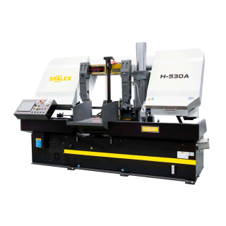

Автоматический ленточнопильный колонный станок Stalex GZ-4250H
Модель Stalex GZ-4250H является автоматическим ленточнопильным станком, колонного одностоечного типа. Автоматический ленточнопильный станок, предназначен для пиления труб и сплошных заготовок, максимальным диаметром круга 500 мм и квадратной заготовки 500x500 мм под углом 90°, а также с возможностью пакетной резки в стандартной комплектации (без уменьшения высота получаемого пакета заготовок) – 500х500мм.
Основные элементы
  • Угол пиления заготовок 90°;
  • Пакетная резка в стандартной комплектации– 500х500мм, (без уменьшения высота получаемого пакета заготовок);
  • Опускание и подъем рамы осуществляется за счет гидравлики автоматически;
  • Длина подачи заготовки контролируется автоматически c ЧПУ (СNC), движение происходит по линейным направляющим гарантирующим точность подачи;
  • ЧПУ станка строится на PLC контроллере, ориентированном на работу в промышленном производстве (через развитый ввод сигналов датчиков и вывод сигналов на исполнительные механизмы);
  • Станок управляется трёхфазным двигателем;
  • Предохранительные концевики оберегающие станок от поломок в случае если лента повреждена;
  • Точная регулировка полотна позволяет добиться безлюфтового вращения в вертикальной плоскости, за счет конических подшипников и твердосплавных пластин;
  • Термозащита электродвигателя;
  • Система смазки и охлаждения полотна;
  • Тиски гидравлические с возможностью быстрого зажима заготовок;
  • Механическое натяжение полотна;
  • Дисковая щётка для очистки полотна от стружки, приводимая в движение от движения режущего полотна;
  • Сенсорный дисплей управления;
  • Подсветка зоны резания;
  • Автоматическое подъём рамы при завершении резки.
Мощность главного двигателя, кВт 5.5
Мощность гидравлической станции, кВт 1.5
Мощность системы СОЖ, кВт 0.12
Вращение пилы, ° 90
Привод клиноременной
Скорость резания, м/мин 40 / 55 / 70 / 90
Рабочая зона, ° 90
Круг, мм 500
Квадрат, мм 500x500
Прямоугольник, мм 500x500
Скорость подачи заготовки, мм/c 0-20
Точность подачи заготовки, мм 0.1/100
Макс. многократное перемещение, мм 500
Габариты ленточного полотна, мм 41х1.3х5700
Рабочая высота стола, мм 805
Объем гидравлического бака, л 50
Объем бака СОЖ, л 50
Общая длина роликового стола, м 2
Размер упаковки станка, мм 2250х2800х1960
Размер станка в рабочем положении, мм 3200х1450х1850
Масса станка нетто/брутто, кг 3500
