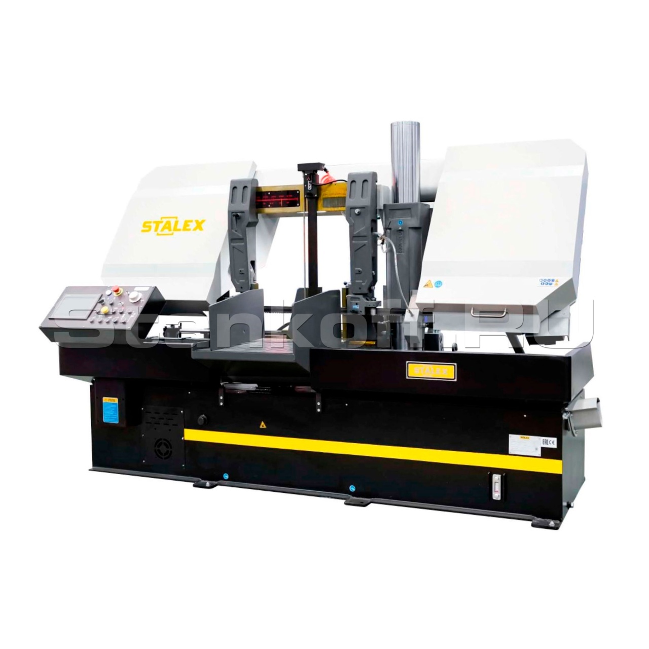

Автоматический ленточнопильный колонный станок STALEX H-320A предназначен для резки труб и цельных заготовок под углом 90°, включая круглый и квадратный профиль. В этих станках пильная рама перемещается по двум вертикальным стойкам, что образует жесткий и стабильный контур, обеспечивающий высокую точность реза.
Рама пилы выполнена из сварной стальной конструкции, что придаёт ей дополнительную устойчивость. Эти станки могут работать в ручном и автоматическом режимах: в ручном оператор запускает каждую операцию кнопкой, а в автоматическом станок выполняет полный цикл самостоятельно (зажим заготовки, подвод к пилению, включение пилы, опускание рамы, остановка пилы, подъем рамы и разжим тисков). В автоматическом режиме оператору нужно лишь подать заготовку и нажать кнопку «Пуск».
Станок оснащен гидравлическими тисками и цветным сенсорным дисплеем на основной панели, где можно программировать и контролировать процесс пиления. Также предусмотрены регулятор скорости опускания пилы и кнопка аварийной остановки для безопасной работы. В ленточно-отрезных станках используются биметаллические пилы марок M42 и M51. Пилы с более твёрдым зубом марки M51 специально предназначены для резки заготовок из нержавеющих сталей. Для обеспечения качественного реза, увеличения срока службы пилы и сохранности станка, при резке заготовок необходимо использовать смазочно-охлаждающие жидкости (СОЖ).

Подача управляется гидравлической системой, а её размер отслеживается с помощью магнитной шкалы и контролируется программируемым логическим контроллером (PLC).
Панель станка PLC
Панель станка PLC
Панель HMI + кнопочное управление.Контроль и программирование режимов резки.
