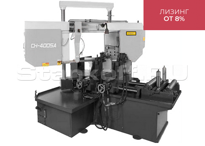

Автоматический ленточнопильный колонный станок СH-400SA
Автоматический ленточнопильный колонный станок СH-400SA является автоматическим ленточнопильным станком, колонного типа. Автоматический ленточнопильный станок, предназначен для пиления труб и сплошных заготовок, максимальным диаметром круга 400 мм и прямоугольной заготовки 400x400 мм под углом 90°, а также с возможностью поворота рамы для пиления заготовок под углом 45°.
Ленточнопильный станок с двухколонным замкнутым контуром и поворотным механизмом – позволяющий эффективно пилить крупногабаритные заготовки, за счёт высокой жёсткости станка. Пильная рама, представляет собой стальную сварную конструкцию.
На автоматических станках возможна работа как в ручном режиме, когда каждая операция выполняется вручную посредством нажатия соответствующей кнопки, так и в автоматическом режиме, когда станок выполняет весь цикл резания (зажим заготовки – подвод заготовки – запуск пилы – опускание рамы – остановка пилы – подъем рамы – отжим тисков). В последнем случае оператор должен лишь обеспечить подачу заготовок и нажатие кнопки «Пуск». Станок оснащен гидравлическими тисками с возможностью быстрого зажима заготовок. Помимо гидравлического зажатия, тисков имеют механический ход тисков.
На станке применяется биметаллические пилы марок М42 и М51 размером 41х1,3х5590 мм. Пилы с более твёрдым зубом М51 предназначены для резки заготовок из нержавеющих сталей. Отрезание заготовок на ленточно-отрезных станках необходимо проводить с использованием смазочно-охлаждающих жидкостей (СОЖ), обеспечивающих качественный рез, ресурс пилы и сохранность станка.
