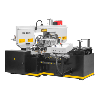

Автоматический ленточнопильный колонный станок Stalex BS-500GА
Модель Stalex BS-500G является автоматическим ленточнопильным станком, колонного типа. Автоматический ленточнопильный станок, предназначен для пиления труб и сплошных заготовок, максимальным диаметром круга 350 мм и прямоугольной заготовки 500x350 мм под углом 90°, а также с возможностью поворота рамы для пиления заготовок под углом 45°.
Ленточнопильный станок имеет 2 вертикальные стойки (колонны):
  1. колонна основная большего диаметра по которой вертикально перемещается горизонтальная пильная рама.
  2. колонна направляющая, данная колонна задаёт окончательное жёсткое направление рамы при работе и на холостом ходу.
Пильная рама, представляет собой стальную сварную конструкцию.
На автоматических станках возможна работа как в ручном режиме, когда каждая операция выполняется вручную посредством нажатия соответствующей кнопки, так и в автоматическом режиме, когда станок выполняет весь цикл резания (зажим заготовки – подвод заготовки – запуск пилы – опускание рамы – остановка пилы – подъем рамы – отжим тисков). В последнем случае оператор должен лишь обеспечить подачу заготовок и нажатие кнопки «Пуск».
Станок оснащен гидравлическими тисками с возможностью быстрого зажима заготовок. Помимо гидравлического зажатия, тисков имеют механический ход тисков.
На основной панели расположены: цветной сенсорный дисплей, с помощью которого можно задать программу и отслеживать процесс пиления, регулятор скорости опускания пилы и кнопка аварийного останова.

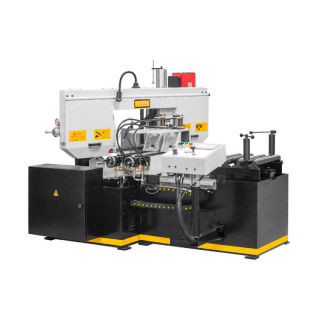

Сторона подвода заготовки в зону резания и поднятый кожух рамы станка.
Механическая дисковая щётка для очистки полотна от стружки (с приводом от движения шкива станка).
Автоматический шнековый конвейер для сбора стружки.
Поворотный механизм:
90°; 15°; 30°; 45° на угол кратный 1°
поворот рамы происходит от ЧПУ станка.
Электрошкаф.
Основание тисков в зоне резания.
Зубчатый привод.
Механизмы движения для тисков подачи заготовки.
Стол подачи заготовки.
Датчики на подъём и опускание рамы.
