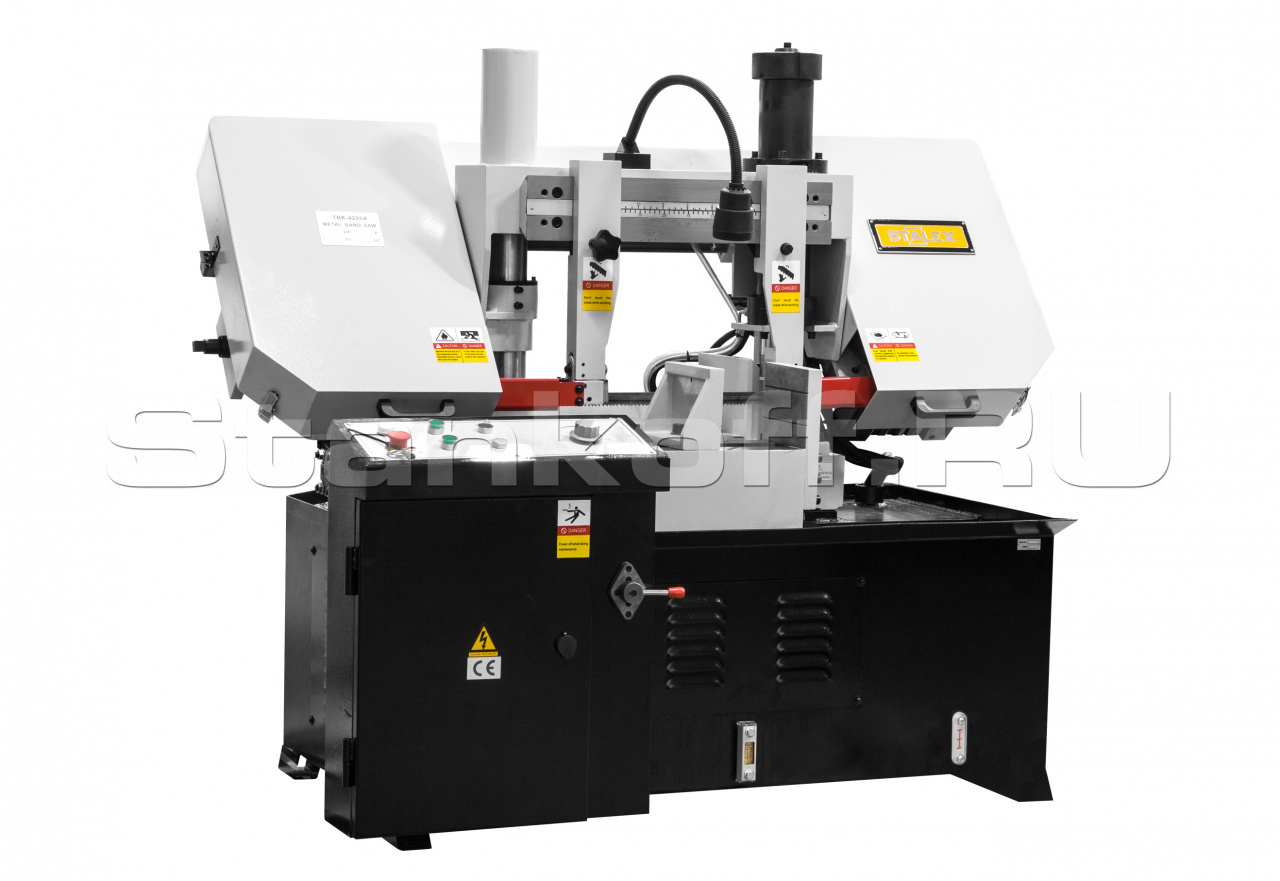

Гидравлический ленточнопильный колонный станок с поворотной рамой TBK-4228А
Модель Stalex TBK-4228А является гидравлическим ленточнопильным станком, колонного двухстоечного типа. Полуавтоматический ленточнопильный станок, предназначен для пиления труб и сплошных заготовок, максимальным диаметром круга 280 мм и прямоугольной заготовки 280x280 мм под углом от 0° (90°) до 45°. Двухстоечные ленточнопильные станки имеют 2 вертикальные стойки (колонны) большого диаметра по которым вверх-вниз перемещается горизонтальная пильная рама. Пильная рама, представляет собой стальную сварную конструкцию.
На полуавтоматических станках возможна работа как в ручном режиме, когда каждая операция выполняется вручную посредством нажатия соответствующей кнопки, так и в автоматическом режиме, когда станок выполняет весь цикл резания (зажим заготовки – запуск пилы – опускание рамы – остановка пилы – подъем рамы – отжим тисков). В последнем случае оператор должен лишь обеспечить подачу заготовок и нажатие кнопки «Пуск».
На станках применяются биметаллические пилы марок М42 и М51 размером 27х0,9х3625 мм. Пилы с более твёрдым зубом М51 предназначены для резки заготовок из нержавеющих сталей. Отрезание заготовок на ленточно-отрезных станках необходимо проводить с использованием смазочно-охлаждающих жидкостей (СОЖ), обеспечивающих качественный рез, ресурс пилы и сохранность станка.
Основные элементы
  • Поворотный механизм при двухколонной конструкции (угол резки от 0°-30°-45°).
  • Опускание и подъем рамы осуществляется за счет гидравлики автоматически.
  • Станок управляется трёхфазным двигателем.
  • Предохранительные концевики на кожухе маховика, оберегающие станок от поломок в случае если лента повреждена.
  • Точная регулировка полотна позволяет добиться безлюфтового вращения в вертикальной плоскости, за счет конических подшипников и твердосплавных пластин.
  • Термозащита электродвигателя.
  • Регулируемая подача СОЖ в зону резания, смазывающее и охлаждающее полотно.
  • Тиски гидравлические с возможностью быстрого зажима заготовок.
  • 3 скорости вращения полотна.
  • Подсветка зоны резания.
  • Клиноременной привод.
  • Автоматическое отключение при завершении резки.
Особенности
Поворот рамы на угол от 0° (90°) до 45°. При этом тип конструкции - колонный двухстоечный замкнутого контура, с высокими параметрами жёсткости и виброустойчивости.
Пульт станка.
Электрошкаф.
Переключатель работы тисков.
Привод - гибрид (зубчатый привод + клиноременная передача). Предохранительный концевик на кожухе маховика, оберегающий станок от поломок в случае если лента повреждена.
Концевик на подъём.
1. Колонна с гидроцилиндром
2. Колонна со скользящей муфтой
Механическое натяжение полотна. Рычаг регулировки натяжения полотна.
Гидравлические тиски.
Лампа освещения.
Две направляющие перемещающиеся по салазкам, для регулировки жесткости полотна относительно размера заготовки.
Гидравлический бак, двигатель масляного насоса 0,55 кВт, гидравлический насос (помпа), гидравлические клапаны.
В тумбе станка размещён бак для стружки и слива СОЖ.
Уровень и температура масла. Уровень СОЖ.
Дополнительная стойка для длинных заготовок + 4 колеса для стойки (в стандартной комплектации).
Станок Stalex TBK-4228A с открытым кожухом.
Мощность мотора 3 кВт (3-х фазный)
Мощность гидравлической станции 0,55 кВт
Поворот рамы от 0° (90°) до 45°
Привод клиноременной
Скорость резания 27, 45, 69 м/мин
Рабочая зона 0° (90°) 30° 45°
Круг 280мм 260мм 170мм
Прямоугольник 320x280мм 260x280мм 170x280мм
*Объём гидравлического бака 54 л, заливать 2/3 по уровню масла
*используется гидравлическое масло стандартного качества (веретёнка)
Объём бака СОЖ 38 л, заливать 2/3 по уровню СОЖ
Габариты ленточного полотна 27х0,9х3625 мм
Общие размеры 2200х1400х1600 мм
Вес 600 кг
