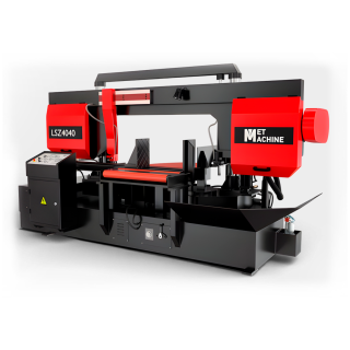

Полуавтоматический ленточнопильный станок LSZ5550-NLAST0— мощный горизонтальный двухколонный станок с поворотной рамой (до 90° и —60°), способный обрабатывать крупные заготовки: круг Ø500 мм или квадрат до 700×500 мм. Оснащён гидравлическим зажимом, системой безопасности, вместительными баками и мощным двигателем, выдерживает нагрузку до 2000 кг.
