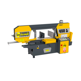

Полуавтоматический ленточнопильный станок KESMAK KMY 450 2 DG
KESMAK KMY 2DG 450 – это полуавтоматический ленточнопильный станок по металлу, предназначенный для резки различных видов металлов: цветных, никелевых, инструментальных, нержавеющих, конструкционных и высоколегированных сталей. Данный станок отличается высокой производительностью и применяется в мелкосерийном или штучном производстве для нарезки труб, сплошных заготовок и фасонного профиля.
Режущим инструментом ленточнопильного отрезного станка является ленточная пила, сваренная в кольцо и натянутая на шкивах.
  • Низкая стоимость при сохранении высокого качества реза, недорогое обслуживание и эксплуатация.
  • Чаще всего на ручных станках возможна резка заготовок под углом, углы резки регулируются до шестидесяти градусов.
Область применения
Станки применяются на небольших производствах в штучном и мелкосерийном производстве, предназначены для распила инструментальных и нержавеющих сталей, цветных и легких металлов, как профилей, так и сплошных заготовок.
Преимущества
  • Высокая точность резки: 0,1 - 1,5 мм, отклонение от вертикали до 0,5 мм;
  • Высокое качество поверхности реза;
  • Малая ширина пропила экономит расход металла;
  • Возможность резки пакетов заготовок;
  • Все виды заготовок: сплошные заготовки, сортовой прокат, труб.
Конструктивные особенности
Поворотная пильная рама в две стороны
Поворотная пильная рама в две стороны – от - 60° до + 60° позволяет осуществлять распил заготовок под углом без перемещения заготовки и без потери максимального диапазона резания.
Гидравлические тиски
Автоматический зажим и разжим заготовки с возможностью регулировки давления,
позволяет сэкономить до 15% вспомогательного времени на обслуживание станка и производить
тонкую настройку давления в зависимости от типа заготовки.
Манометр
Манометр
Устройство измерения натяжения ленточного полотна (манометр).
Линейкой с упором
Линейкой с упором
Для отмера длины реза станок оснащен удобной линейкой с упором.
Система подачи СОЖ
Система подачи СОЖ
Система подачи СОЖ в зону резания.
Пульт управления станком
Пульт управления станком адаптирован на российский рынок.
Автоматический останов
Автоматический останов станка при обрыве ленточного полотна.
Контроль открытых частей станка
Привод ленточного полотна
Привод ленточного полотна осуществляется через трехфазный электродвигатель с частотным преобразователем частоты для бесступенчатой регулировки скорости полотна 12 - 80 м/мин.
Опускание пильной рамы
Опускание пильной рамы в ручных ленточнопильных станках осуществляется за счет мускульного усилия рабочего преодолевая усилие пружины.
Опции
Гидравлический прижим для пакетной резки
Лазерный указатель линии реза
Длина, мм 3200
Ширина, мм 1750
Высота, мм 1680
Размеры ленточного полотна, мм 5780х41х1.3
Привод подачи СОЖ, кВт 0.12
Мощность, кВт 3
Мощность гидравлического привода, кВт 0.37
Объем бака гидравлики, л 12
Объем бака СОЖ, л 65
Тип управления Полуавтоматический
Тип конструкции Консольный
Подъем пильной рамы Гидравлический
Опускание пильной рамы Гидравлический
Зажим заготовки Гидравлический
Тип подачи заготовки Ручная
Осуществление реза под углом Поворотная рама (+30° / -30°)
Скорость вращения ленточного полотна, м/мин 15-90
Тип переключения скорости ленточного полотна Инвертер
Макс. раскрытие тисков, мм 750
Мин. закрытие тисков, мм 0
Высота тисков, мм 240
Высота подачи заготовки, мм 840
