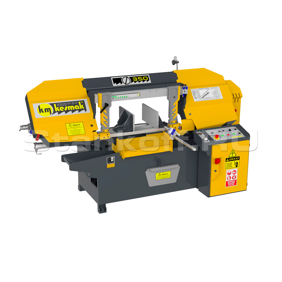

KESMAK KMY 350 — полуавтоматический ленточнопильный станок, предназначенный для резки различных видов металлов: цветных, никелевых, инструментальных, нержавеющих, конструкционных и высоколегированных сталей. Оборудование отличается высокой производительностью и часто применяется в мелкосерийном или штучном производстве для нарезки труб, сплошных заготовок и фасонного профиля.
Режущим инструментом в этом станке является ленточная пила, которая представляет собой замкнутую в кольцо ленту, натянутую на шкивы.
- Тип управления: Полуавтоматический;
- Тип конструкции: Консольный;
- Подъем/Опускание пильной рамы: Гидравлический;
- Зажим заготовки: Гидравлический;
- Подача заготовки: Ручная;
- Осуществление реза под углом: Поворотные тиски (+ 45º).
