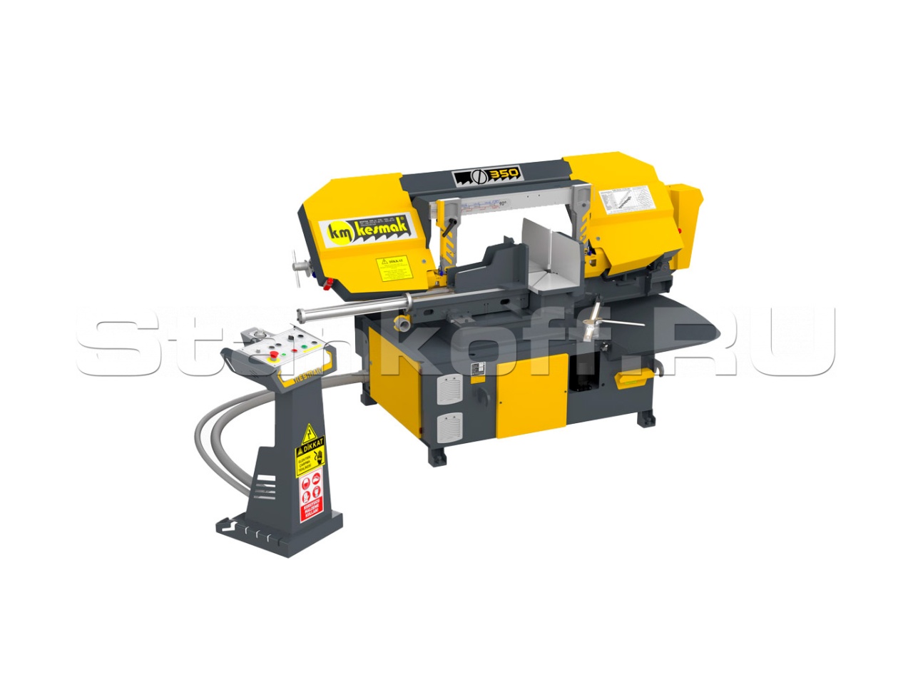

Полуавтоматический ленточнопильный станок KESMAK KMY 2DG 350
Предназначен для резки различных видов металла: цветных, никелевых, инструментальных, нержавеющих и высоколегированных сталей. Этот станок обладает высокой производительностью и идеально подходит для мелкосерийного или штучного производства. С его помощью можно нарезать трубы, сплошные заготовки и фасонный профиль.
  • Тип управления: Полуавтоматический;
  • Тип конструкции: Консольный;
  • Подъем/Опускание пильной рамы: Гидравлический;
  • Зажим заготовки: Гидравлический;
  • Подача заготовки: Ручная;
  • Осуществление реза под углом: Поворотная рама (+60° / -45°)
