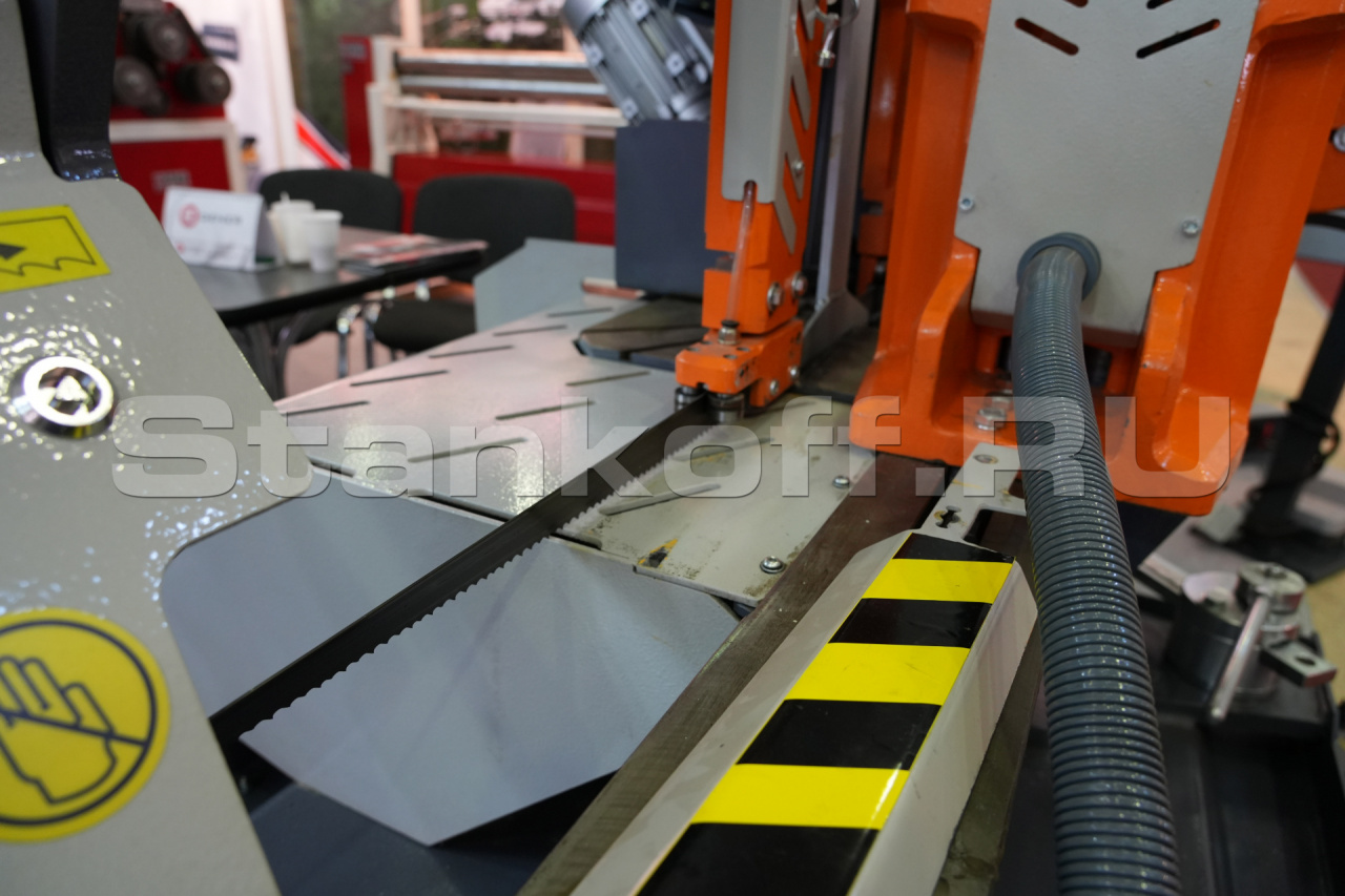

Ленточнопильные станки по металлу служат для высокопроизводительной резки металлов, используемых в современном машиностроении: цветных, никелевых, титановых и других сплавов, а также высоколегированных и конструкционных сталей. Ленточнопильные станки используются для нарезки в размер труб, фасонного профиля и сплошного проката.
Режущим инструментом ленточнопильного отрезного станка является ленточная пила, сваренная в кольцо и натянутая на шкивах.
Станок своей конструкцией спроектирован таким образом, чтобы соответствовать максимальной нагрузке в условиях эксплуатации заготовительного производства. По этой причине все основные - несущие части станка изготовлены из чугуна, для придания жёсткости, устойчивости к вибрациям и ударам. Исполнение основных частей консоли, тисков и поворотного устройства из чугуна. На ленточнопильном станке установлена очищающая щётка для очистки ленточнопильного полотна. Привод ленточного полотна осуществляется через трехфазный электродвигатель с частотным преобразователем частоты для бесступенчатой регулировки скорости полотна 20 - 110 м/мин. Автоматический останов станка при обрыве ленточного полотна. Контроль открытых частей станка (при открытых элементах запуск станка невозможен). Голосовое сопровождение процесса реза. Контроллер имеет возможность задать 8 программ (длина реза, количество отрезаемых заготовок) и выстроить их в нужном Вам порядке. Гидравлические тиски. Роликовый стол. Система очистки стружки.

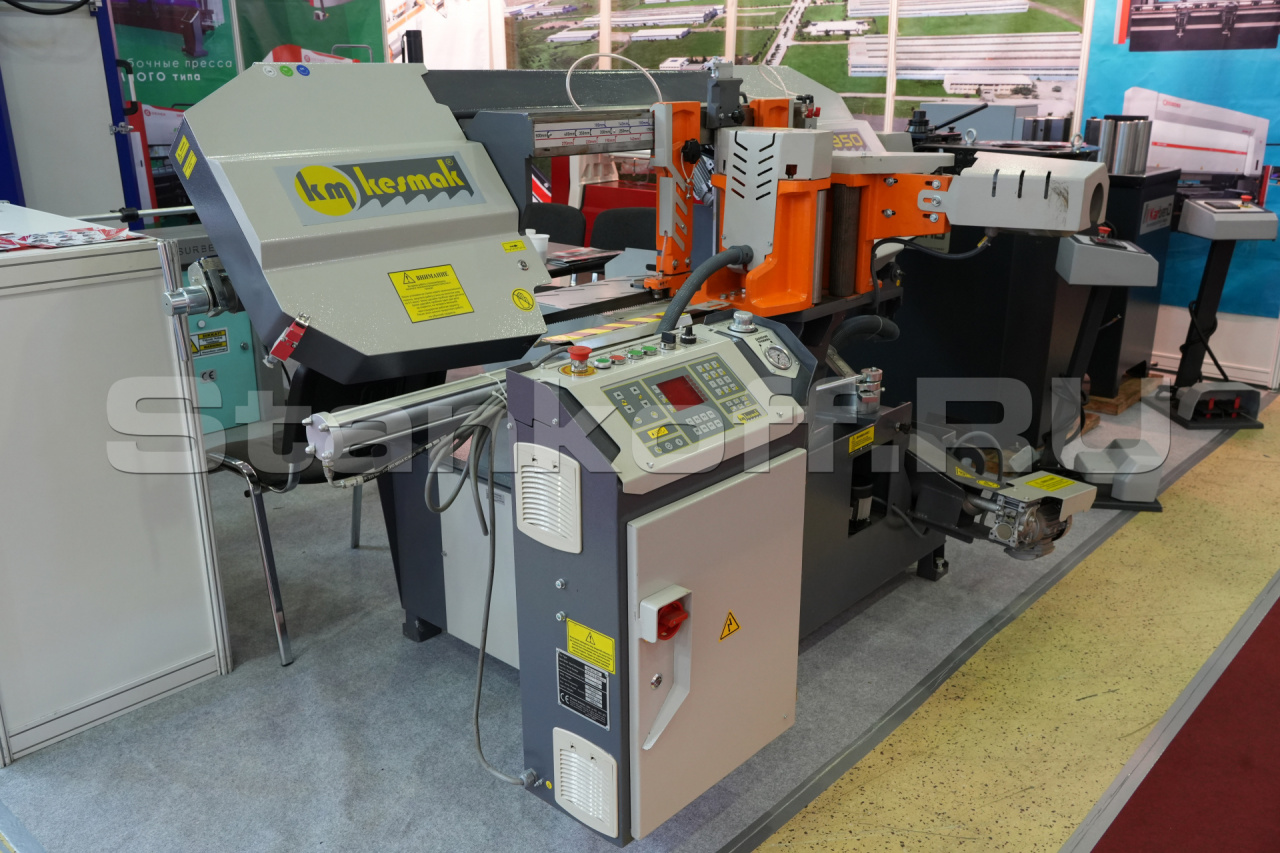

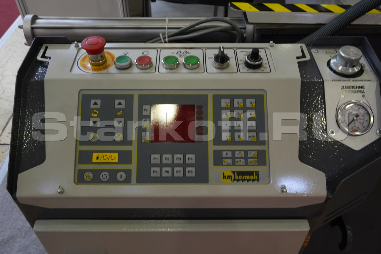

Станок оборудован PLC-контролером, который управляет всеми функциями автоматического станка:
- Опускание пильной рамы консоль при резании;
- Подъём консоли;
- Открытие и закрытие основных и подающих тисков;
- Подачу заготовки в зону резания;
- Контроллер имеет возможность задать 8 программ (длина реза, количество отрезаемых заготовок) и выстроить их в нужном Вам порядке;
- Точность длины реза ± 0,2 мм;
- Автоматический останов станка при обрыве ленточного полотна;
- Контроль открытых частей станка (при открытых элементах запуск станка невозможен).

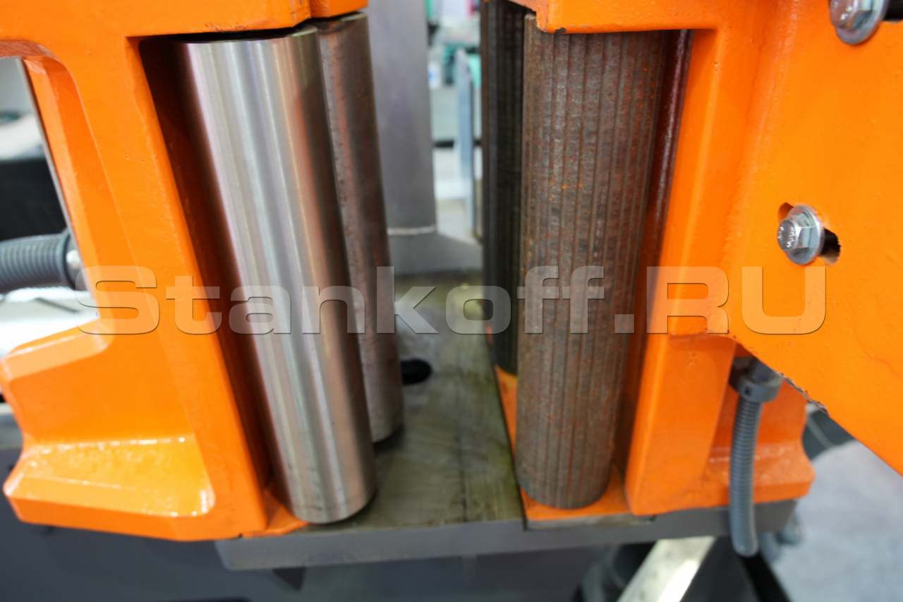

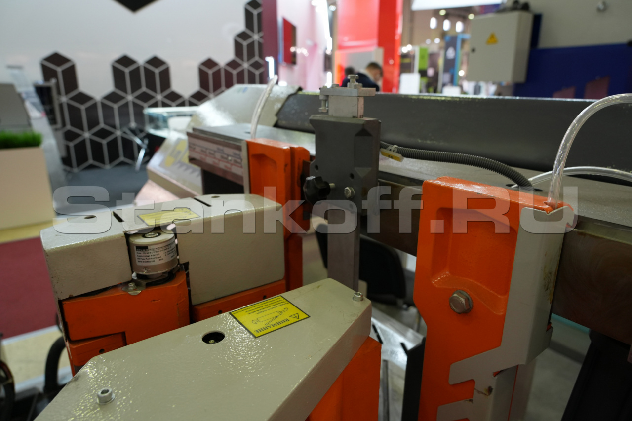

Автоматические подающие тиски

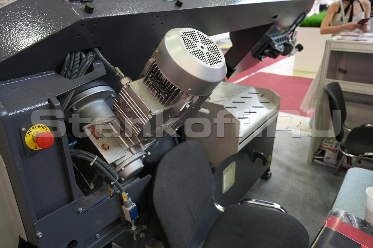

Автоматические подающие тиски с приводными роликами. Величина подачи контролируется энкодером с пульта управления.

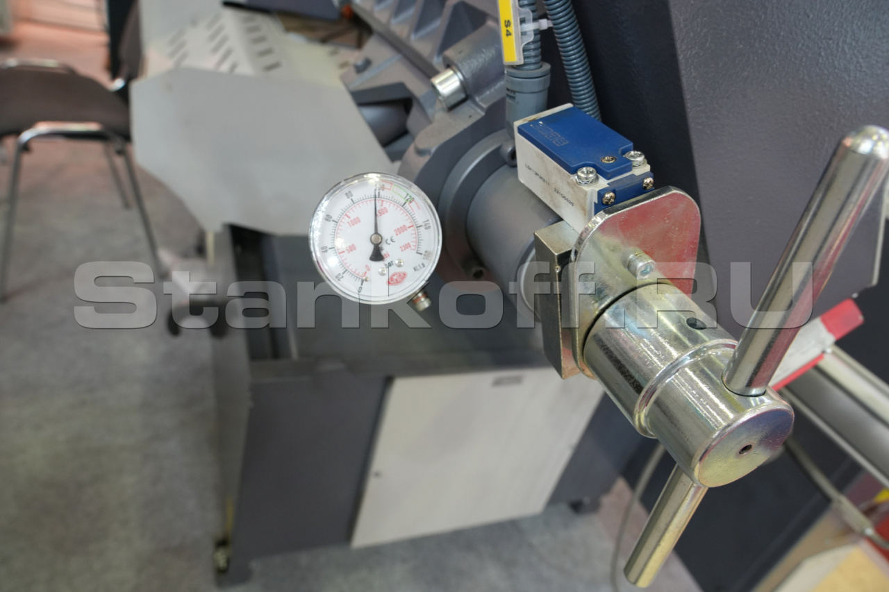

манометр
манометр
Устройство измерения натяжения ленточного полотна (манометр).

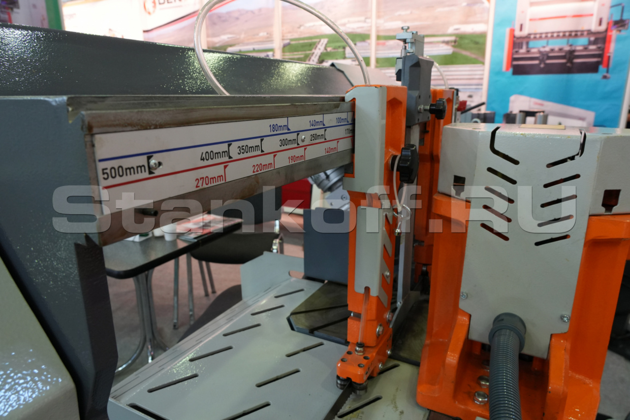

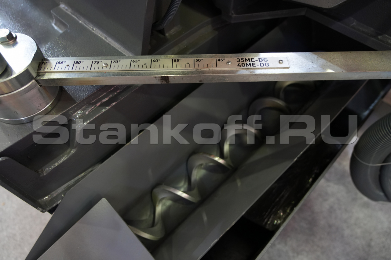

Поворотная пильная рама
Поворотная пильная рама до 60 градусов позволяет осуществлять распил заготовок под углом
без перемещения заготовки.

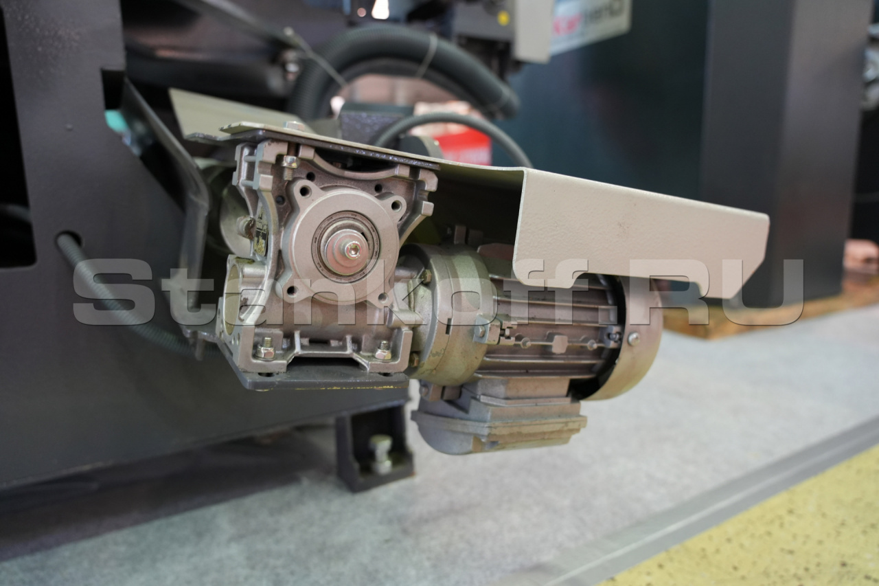

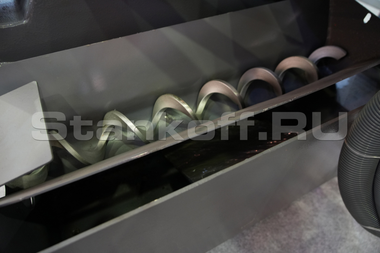

Конвейер для сбора стружки
Конвейер для сбора стружки сокращает время простоя оборудования при необходимости.

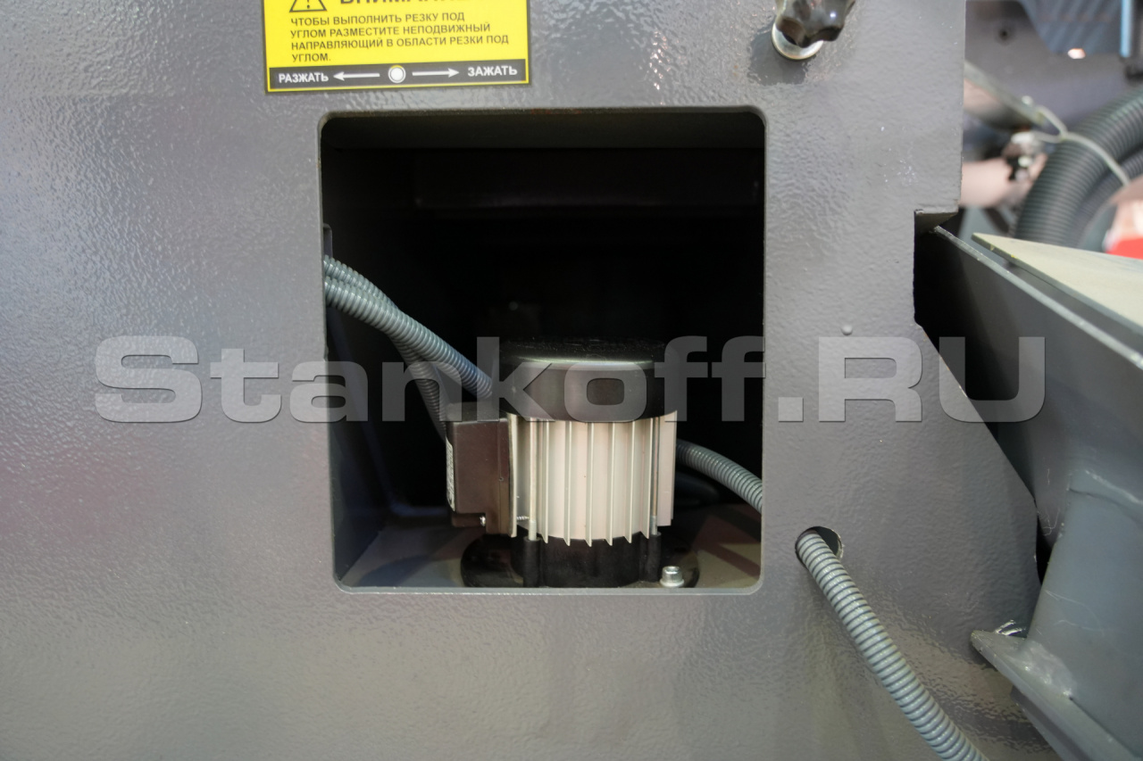

Система подачи СОЖ в зону резания.
