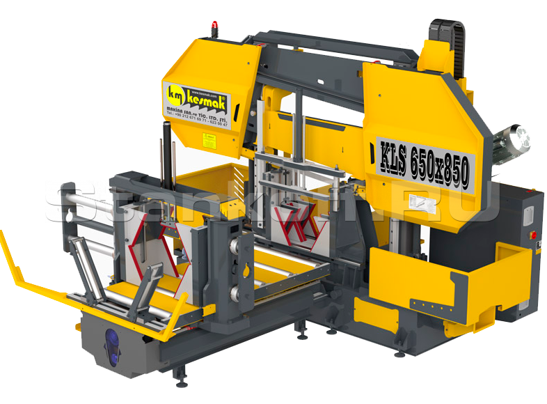

Автоматический ленточнопильный станок KESMAK KLS 650×850
Автоматический ленточнопильный станок по металлу производства Турции. Предназначен для осуществления резки различных видов сталей: нержавеющей, цветной, инструментальной, никелевой, титановой, высоколегированной, конструкционной и т.д. Данный станок отличается высокой производительностью и применяется на крупных производствах для нарезки большого количества серийных заготовок: труб в размер, сплошных заготовок и фасонного профиля.
Режущим инструментом ленточнопильного отрезного станка является ленточная пила, сваренная в кольцо и натянутая на шкивах.
