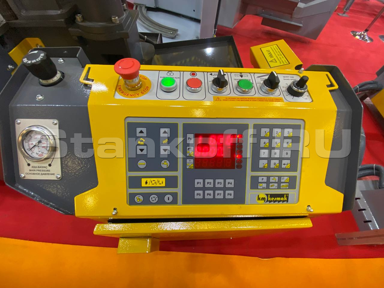

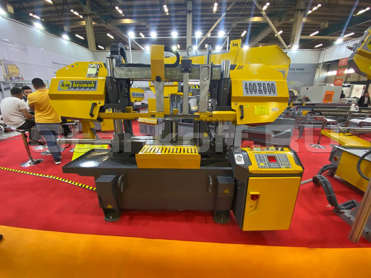

Станок оборудован PLC-контролером, который управляет всеми функциями автоматического станка:
- Опускание пильной рамы консоль при резании;
- Подъём консоли;
- Открытие и закрытие основных и подающих тисков;
- Подачу заготовки в зону резания;
- Контроллер имеет возможность задать 8 программ (длина реза, количество отрезаемых заготовок) и выстроить их в нужном Вам порядке;
- Точность длины реза ± 0,2 мм;
- Автоматический останов станка при обрыве ленточного полотна;
- Контроль открытых частей станка (при открытых элементах запуск станка невозможен).

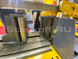

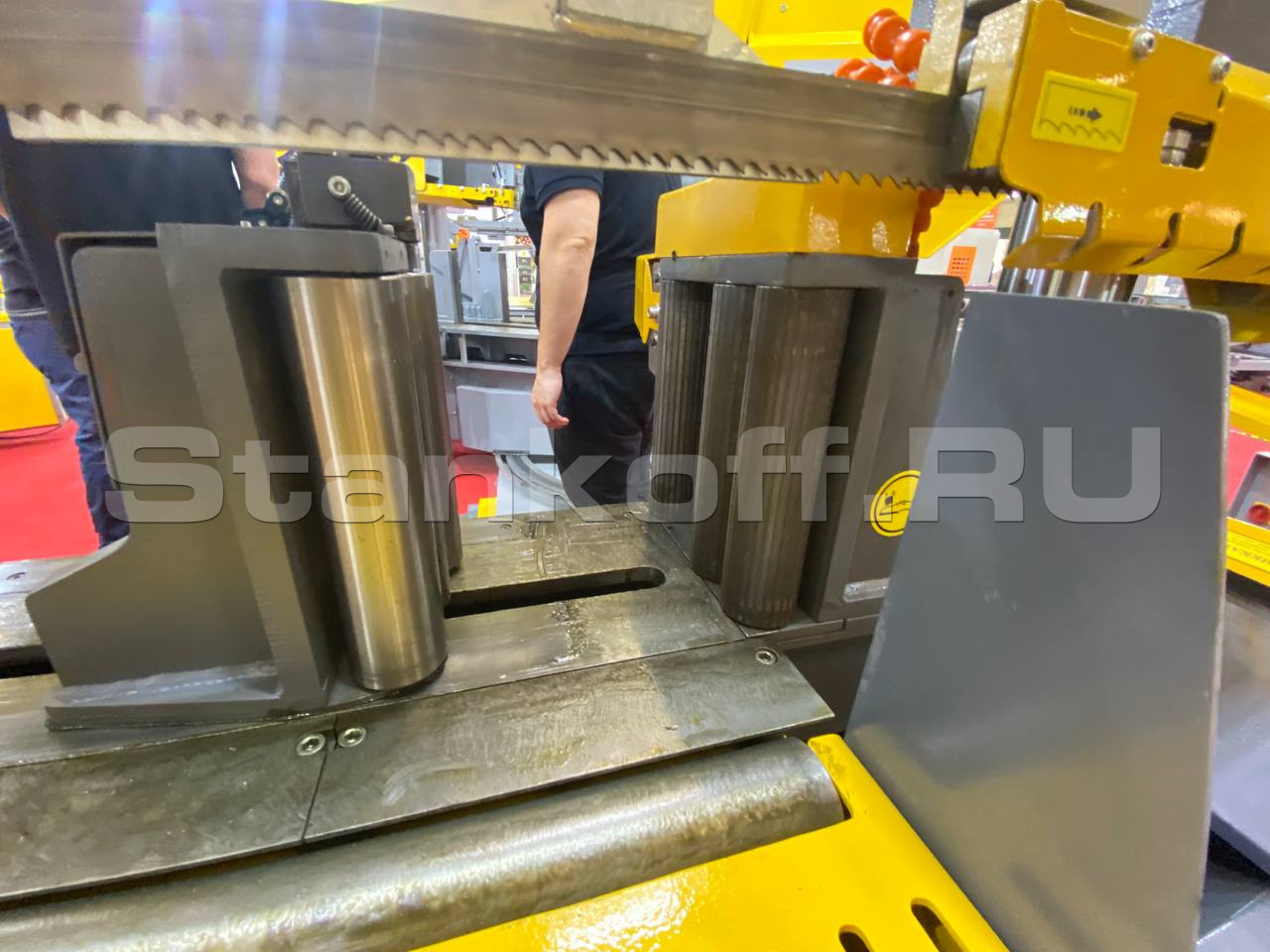

Автоматические подающие тиски
Автоматические подающие тиски с приводными роликами. Величина подачи контролируется энкодером с пульта управления.
манометр
манометр
Устройство измерения натяжения ленточного полотна (манометр).

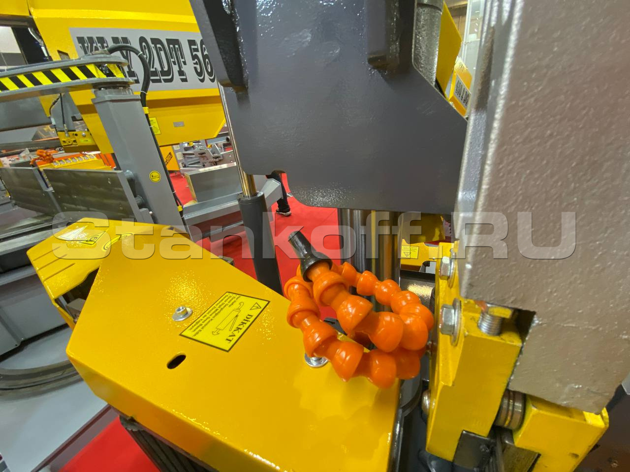

Система подачи СОЖ в зону резания.
