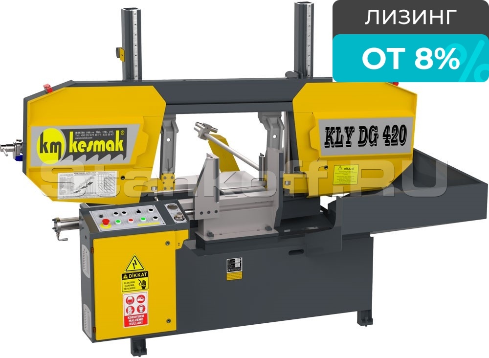

Полуавтоматический ленточнопильный станок KESMAK KLY DG 420 - служит для высокопроизводительной резки металлов, используемых в современном машиностроении: цветных, никелевых, титановых и других сплавов, а также высоколегированных и конструкционных сталей. Ленточнопильные станки используются для нарезки в размер труб, фасонного профиля и сплошного проката. Режущим инструментом ленточнопильного отрезного станка является ленточная пила, сваренная в кольцо и натянутая на шкивах. Режущим инструментом ленточнопильного отрезного станка является ленточная пила, сваренная в кольцо и натянутая на шкивах.

Тип Полуавтоматический
Двухколонный
Подъем и опускание пильной рамы гидравлический
Параметры реза при 90º ● Круг, мм 430
■ Квадрат, мм 420x420
▬ Пластина, мм 420x500
Параметры реза при 60º ● Круг (мм) 420
■ Квадрат (мм) 380x380
▬ Пластина (мм) 340x420
Параметры реза при 45º ● Круг (мм) 350
■ Квадрат (мм) 330x330
▬ Пластина (мм) 320x350
Параметры реза при 30º ● Круг (мм) 150
■ Квадрат (мм) 140 х 140
▬ Пластина (мм) 120 х 420
Мощность, кВт Главный привод 3
Система охлаждения 0.12
Гидравлика 0.18
Размер ленточного полотна, мм 1,1 x 34 x 5200
Объем бака СОЖ, л 70
Объем гидравлического бака, л 6,5
Высота стола, мм 780
Длина, мм 2320
Ширина, мм 1420
Высота, мм 1000
