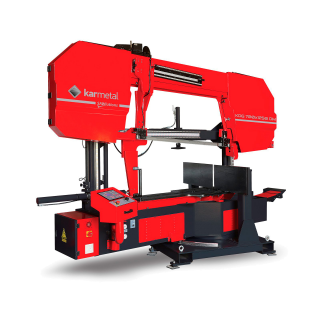

Полуавтоматический ленточнопильный станок GB4250-70 предназначен для серийной резки металлопроката под углами от 90° до -60°. Гидравлический зажим заготовки и натяжение полотна обеспечивают стабильное качество реза, а надёжный привод на основе червячной передачи гарантирует длительный срок службы оборудования при интенсивной эксплуатации.

- Полуавтоматический режим работы для серийного производства.
- Резка под углами 90°, -45°, -60.
- Гидравлическое натяжение ленточного полотна.
- Гидравлический зажим заготовки.
- Механизм главного привода – червячный редуктор.
- Подходит для резки различных видов металлопроката и профильных заготовок.
