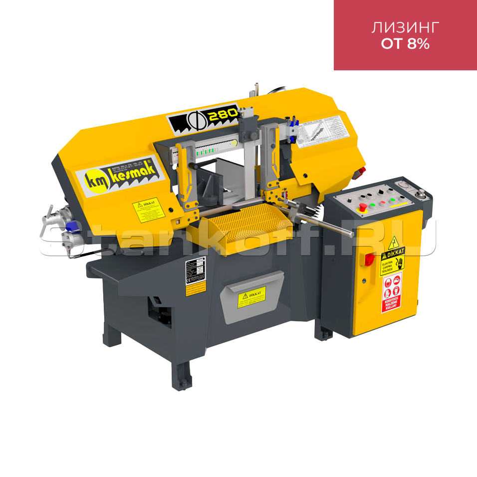

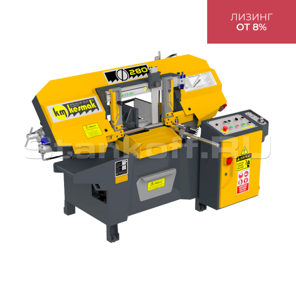

KESMAK KMY 280 — полуавтоматический ленточнопильный станок. Он предназначен для резки различных видов металлов, включая цветные, никелевые, инструментальные, нержавеющие, конструкционные и высоколегированные стали. Этот станок обладает высокой производительностью и может использоваться в мелкосерийном или штучном производстве. Он идеально подходит для нарезки труб, заготовок и фасонного профиля.
