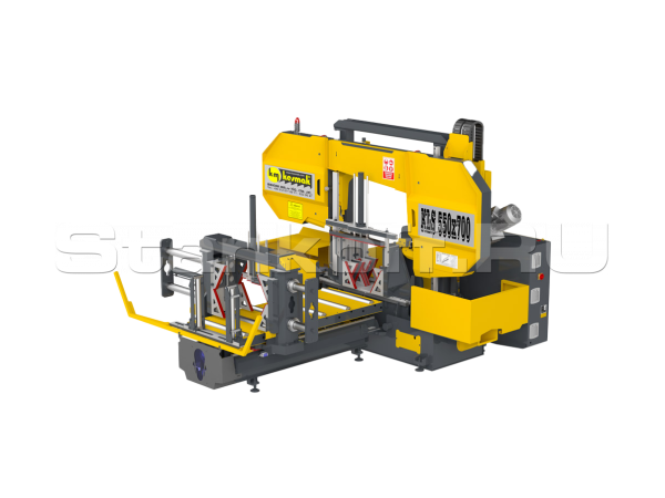

Полуавтоматический ленточнопильный станок KESMAK KLS 550 х 700
Распил круга, мм: 570
Распил прямоугольника, мм: 550х700
Скорость пиления, м/мин.: 12 – 80
Мощность, кВт: 4
Мощный полуавтоматический ленточнопильный станок турецкого производства, предназначенный для резки различных видов стали, включая нержавеющую, цветную, инструментальную, никелевую, титановую, высоколегированную и конструкционную.
Этот станок отличается высокой производительностью и широко используется на крупных предприятиях для нарезки большого количества серийных деталей. С его помощью можно резать трубы в размер, сплошные заготовки и фасонный профиль.
Преимущества резки на ленточнопильном станке
  • Высокая точность резки:0,1 - 1,5 мм, отклонение от вертикали до 0,5 мм;
  • Высокое качество поверхности реза;
  • Малая ширина пропила экономит расход металла;
  • Возможность резки пакетов заготовок;
  • Все виды заготовок: сплошные заготовки, сортовой прокат, трубы.
Стандартная комплектация:
  • Тиски: Гидравлические;
  • Натяжение ленты: Гидравлическое;
  • Щетка очищения стружки;
  • Допуск подачи материала: ±0.1 мм;
  • Скорость ленты: 12-80 м/мин;
  • Рольганг: 1200 мм;
  • Контроллер PLC;
  • Доп. рольганг;
  • Система экстренной остановки при обрыве полотна;
  • Конвейер для стружки;
  • Авто перемещение суппорта с направляющими: Суппорт и направляющие перемещаются к заготовке вместе с гидравлическими тисками;
  • Светодиодное освещение;
  • Контейнер для стружки;
  • Система верхнего прижима.
Дополнительная комплектация
  • Приводной рольганг;
  • Лазерный указатель;
  • Масляный туман.
Резка заготовок:
Вместимость под 90°
● Круг, мм 570
■ Квадрат 550х550
▬ Пластина, мм 550х700
Max. PK, мм 550
Min. PK, мм 275
Мощность главного привода, кВт 4
Мощность системы охлаждения, кВт 0,12
Мощность гидравлики, кВт 1,1
Стружкоуборочный конвейер, кВт 0,18
Серво мотор, кВт 1,1
Скорость вращения ленточного полотна, м/мин. 12 – 80
Тип переключения скорости ленточного полотна Инвертер
Размер ленточного полотна, мм 6850 х 41 х 1,3
Макс. раскрытие тисков, мм 700
Мин. закрытие тисков, мм 220
Высота тисков, мм 550
Высота подачи заготовки, мм 520
Емкость гидравлического бака, л 36
Емкость СОЖ бака, л 70
Габариты (В х Ш х Д), мм 2600 х 1300 х 3700
Вес, кг 6500
