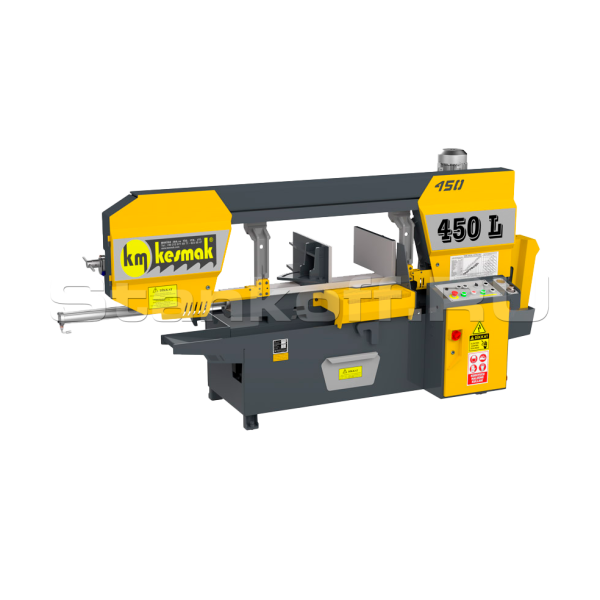

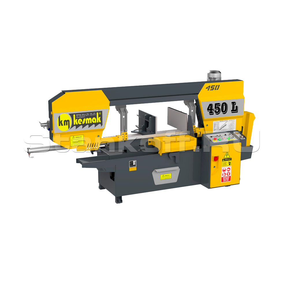

KESMAK KMY 450 – это полуавтоматический ленточнопильный станок , предназначенный для резки различных видов металлов: цветных, никелевых, инструментальных, нержавеющих, конструкционных и высоколегированных сталей. Данный станок отличается высокой производительностью и применяется в мелкосерийном или штучном производстве для нарезки труб, сплошных заготовок и фасонного профиля. Режущим инструментом ленточнопильного отрезного станка является ленточная пила, сваренная в кольцо и натянутая на шкивах.
