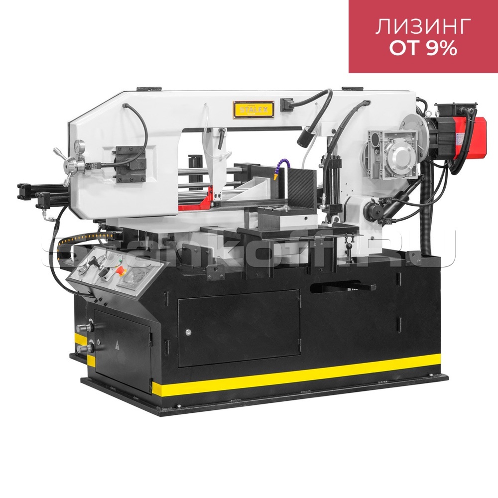

Автоматический ленточнопильный станок BS-460GB/BC предназначен для резки труб диаметром до 330 мм и прямоугольных профильных заготовок размером 460x250 мм под углом 90°. Станок работает в двух режимах: ручном, где каждая операция выполняется вручную, и автоматическом, где весь цикл (зажим, подвод, запуск пилы, опускание рамы, остановка пилы, подъем рамы и отжим тисков) выполняется автоматически. В автоматическом режиме оператору достаточно подать заготовки, настроить концевой ограничитель на нужную длину и запустить цикл нажатием кнопки «Пуск».
На станке используются биметаллические пилы марок М42 и М51 размером 34x1,1x3960 мм. Пилы с более твёрдыми зубьями М51 предназначены для резки заготовок из нержавеющей стали. Для качественного реза, продления срока службы пилы и защиты станка необходимо использовать смазочно-охлаждающие жидкости (СОЖ).

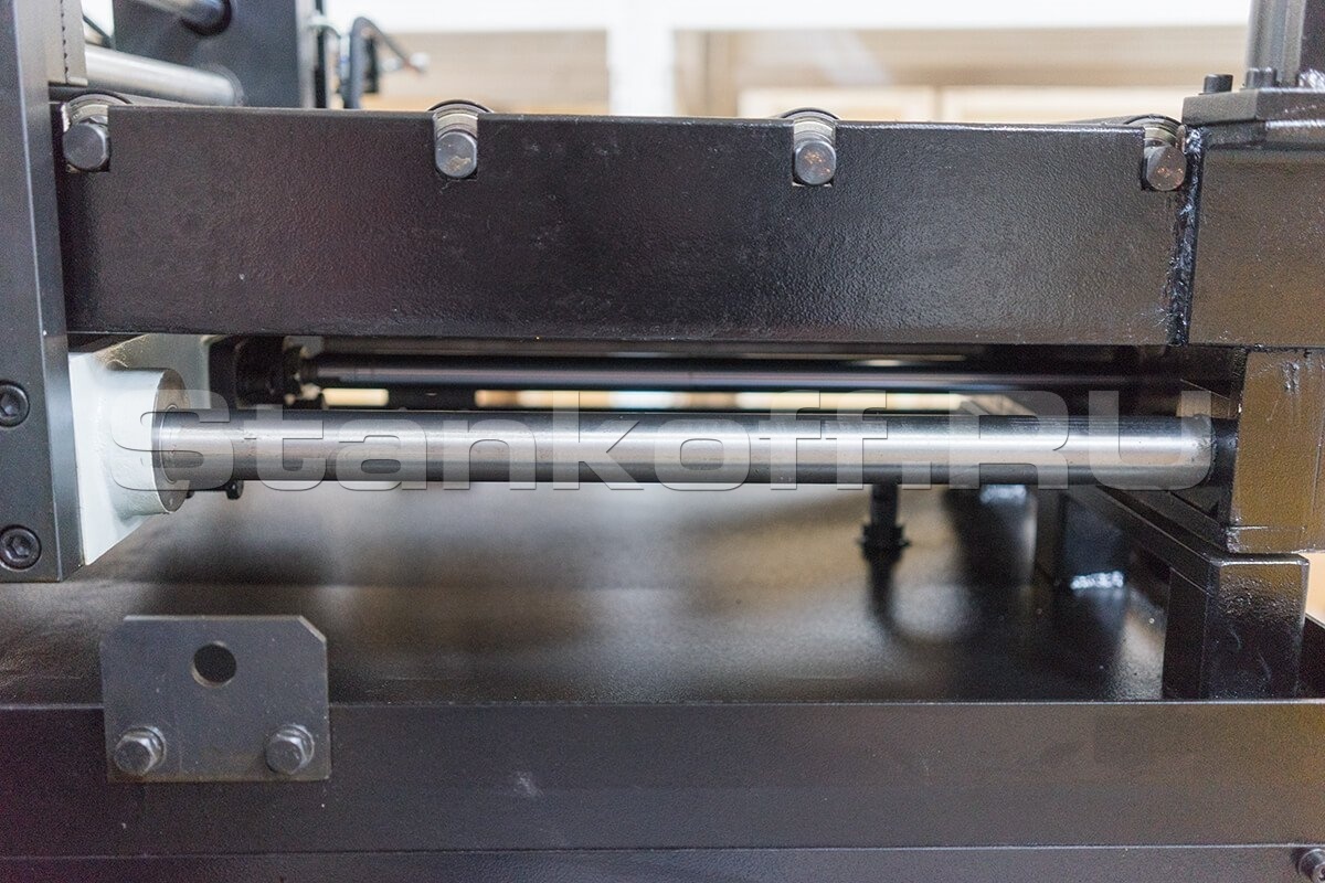

Движение происходит по линейным направляющим гарантирующим точность подачи.

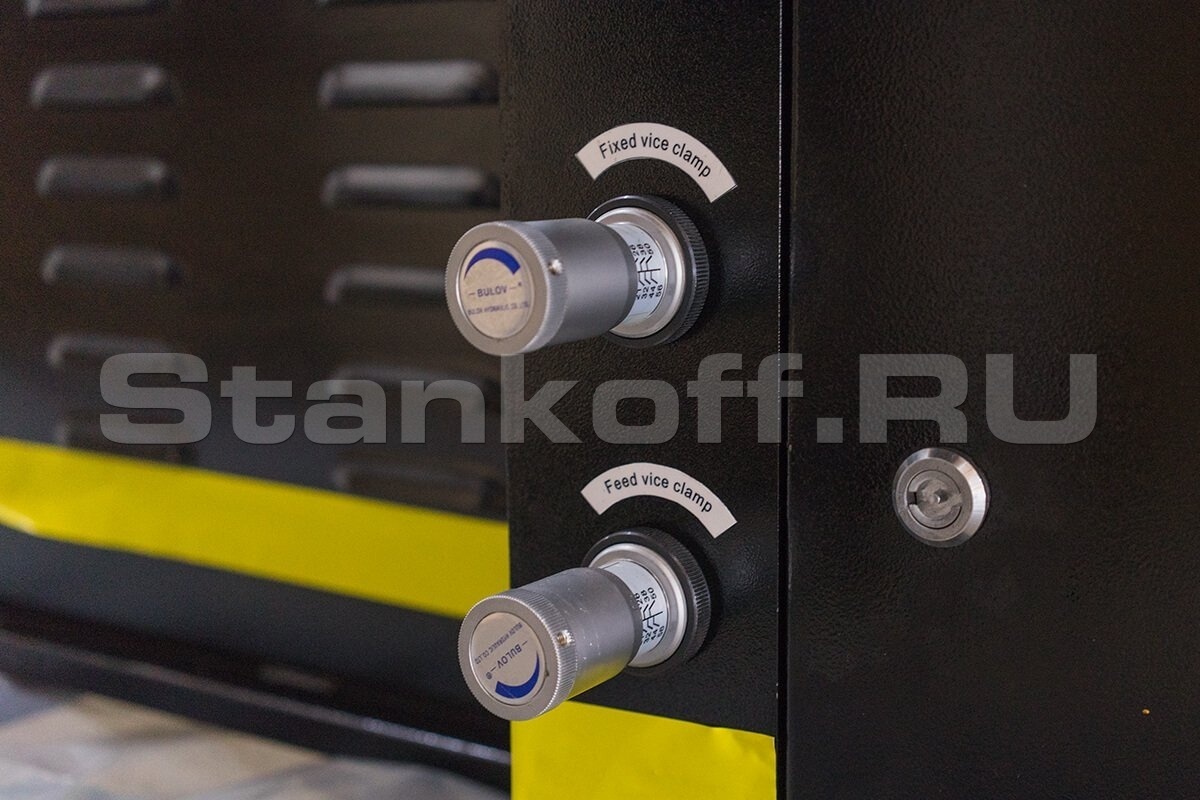

Регулировка усилия зажима
Fixed vice clamp – регулировка усилия зажима стационарных тисков.
Feed vice clamp - регулировка усилия зажима подающих тисков.
