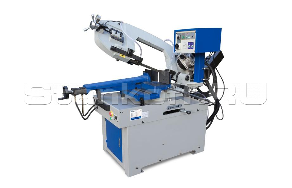

Полуавтоматический ленточнопильный станок для резки металла MetalTec BS 270 SA
Полуавтоматический ленточнопильный станок MetalTec BS 270 SA - предназначен для резки заготовок из металлов: цветных, никелевых, титановых, а также высоколегированных и конструкционных сталей. Конструктивное устройство станка, классическое для данного типа оборудования: в качестве базы используется массивная станина, а в качестве режущего модуля – пильная рама.
Непосредственно процесс резки осуществляется пильным полотном (ленточная пила), которая сварена в кольцо и установлена на пильной раме, методом натяжения на шкивы. Пильная рама опускается под собственным весом, а регулируемый гидравлический цилиндр (гидроразгрузка), позволяет регулировать скорость опускания пильной рамы, в зависимости от установленной заготовки и режимов пиления.

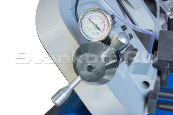

Тензометр для контроля натяжения ленточного полотна
Тензометр для контроля натяжения ленточного полотна, позволяет точно осуществить натяжение, предотвратив от разрыва полотна. Благодаря этому, также увеличивается ресурс инструмента и повышается точность и стабильность пиления.
