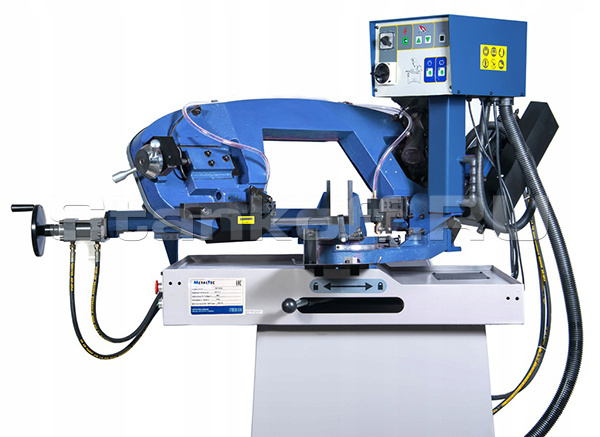

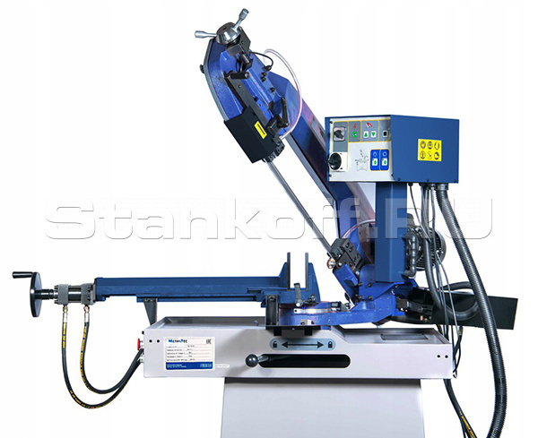

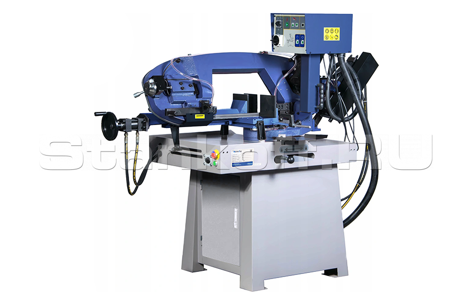

Полуавтоматический ленточнопильный станок MetalTec BS 250 SA - предназначен для резки заготовок из металлов: цветных, никелевых, титановых, а также высоколегированных и конструкционных сталей. Конструктивное устройство станка, классическое для данного типа оборудования: в качестве базы используется массивная станина, а в качестве режущего модуля – пильная рама.
Непосредственно процесс резки осуществляется пильным полотном (ленточная пила), которая сварена в кольцо и установлена на пильной раме, методом натяжения на шкивы. Пильная рама опускается под собственным весом, а регулируемый гидравлический цилиндр (гидроразгрузка), позволяет регулировать скорость опускания пильной рамы, в зависимости от установленной заготовки и режимов пиления.

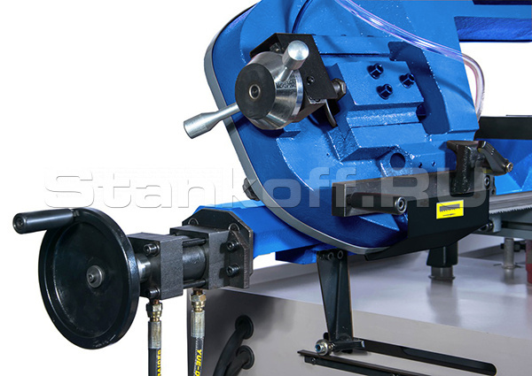

Конструктивные особенности
Регулировка положения пильной рамы
Рычаг изменения угла поворота пильной рамы расположен на лицевой стороне станка. Регулируемый концевой упор для соблюдения высокой точности линейных размеров при резании.
Быстрая смена инструмента
Натяжение ленточнопильного полотна осуществляется удобным вентилем, степень натяжения видна и контролируется на специальном индикаторе.

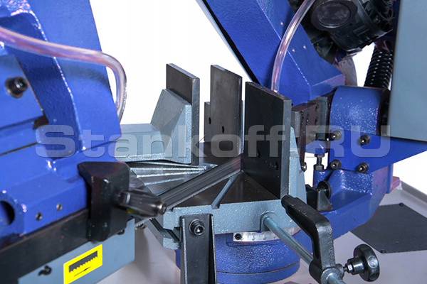

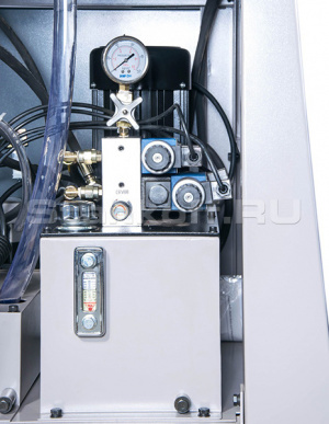

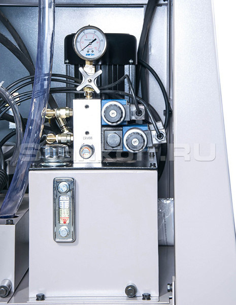

Надежные гидравлические тиски
Обеспечивают надежную фиксацию заготовки за счет большой площади поверхности рифленых губок. В движение тиски приводятся гидравлической системой, что делает процесс фиксации быстрым, защищает от произвольного смещения заготовки.
Жесткая и массивная станина

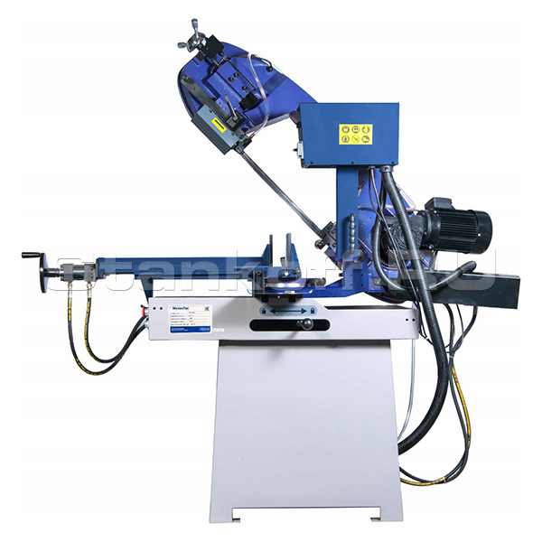

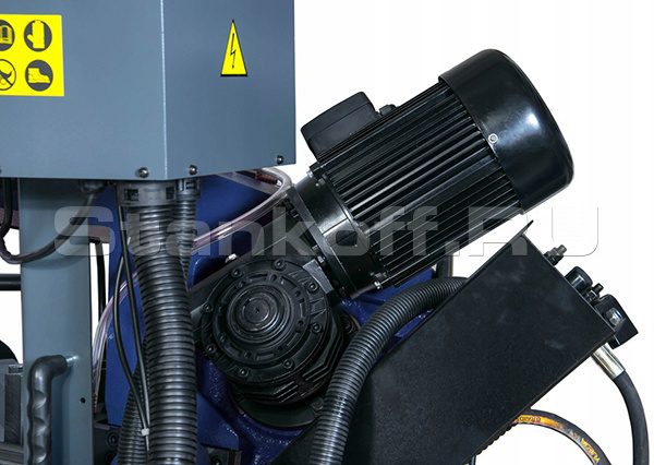

Конструкция станка представляет собой надежное и жесткое основание (станина) на котором установлена прочная пильная рама из чугуна с редукторным приводом и ленточнопильным полотном.

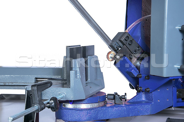

Управляемые направляющие с подшипниками
Точность резки на станке достигается за счет перпендикулярно установленного ленточнопильного полотна, которое надежно поддерживается шариковыми подшипниками с увеличенным сроком эксплуатации (встроены в направляющие на пильной раме).
