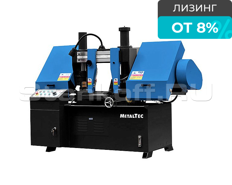

Ленточнопильный станок для резки металла под углом 90° BS 200 CH
Ленточнопильный полуавтоматический станок - предназначен для резки заготовок из металлов: цветных, никелевых, титановых, а также высоколегированных и конструкционных сталей под углом 90°.
Конструктивное устройство станка, классическое для данного типа оборудования: в качестве базы используется станина, а в качестве режущего модуля - пильная рама. Пильная рама симметрично базируется на двух колоннах высокой стабильности, которые обеспечивают точное и плавное перемещение режущего модуля в процессе обработки.
На данном станке осуществляется обработка в полуавтоматическом режиме. В полуавтоматическом режиме - станок самостоятельно осуществляет весь цикл резки: фиксация заготовки, опускание рамы, процесс резки, остановку пильного полотна, поднятие рамы, разжатие тисков.
Непосредственно процесс резки осуществляется пильным полотном (ленточная пила), которая сварена в кольцо и установлена на пильной раме, методом натяжения на шкивы. Привод осуществляется одним шкивом, что является типовым для данного вида оборудования.

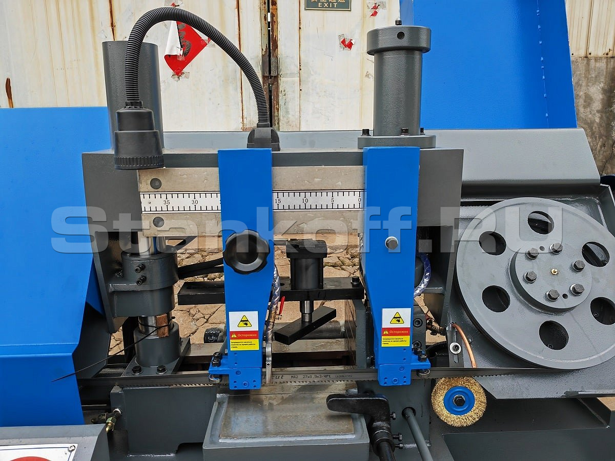

Направляющие пильного полотна

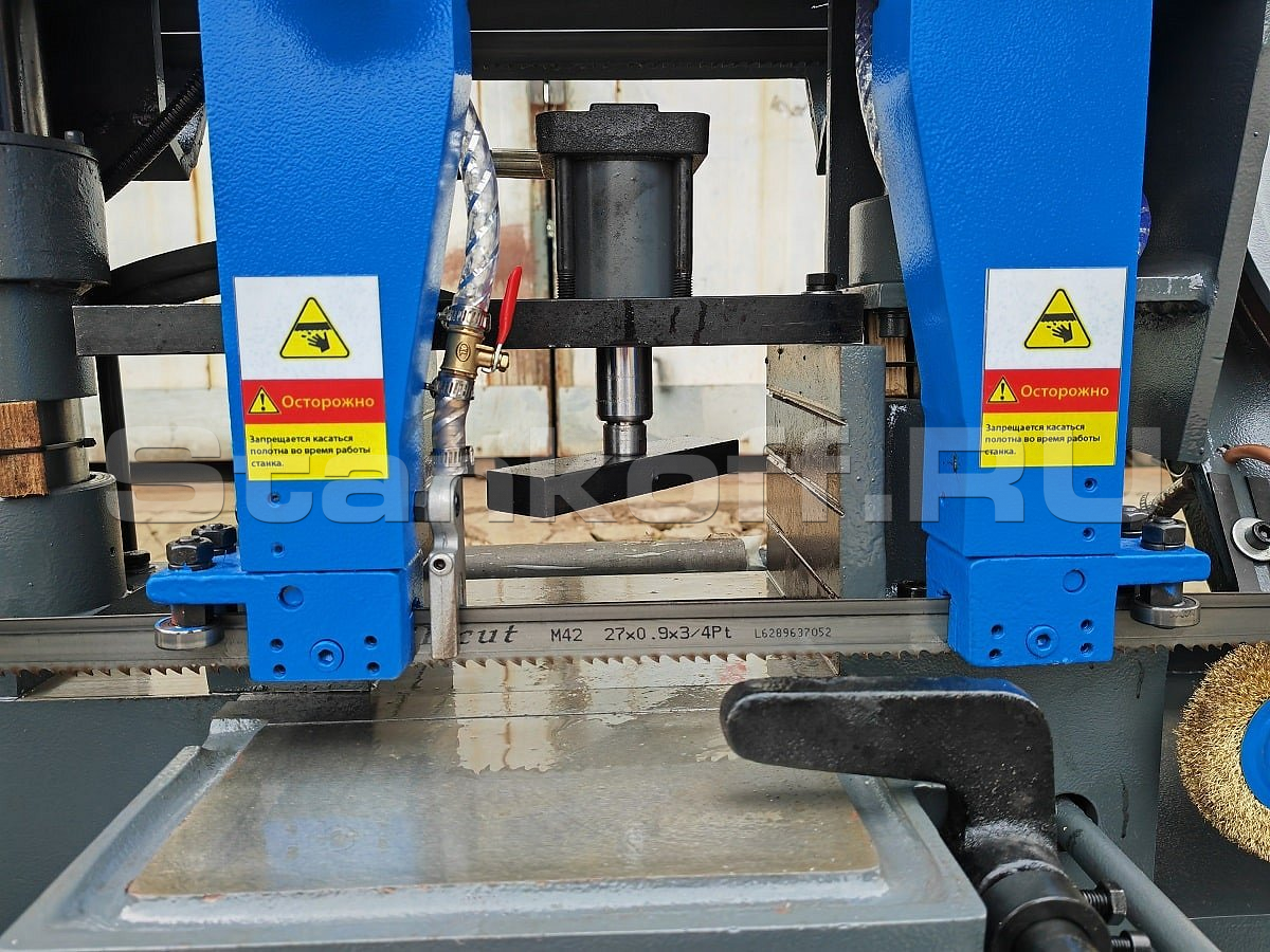

Точное направление полотна с сохранением точности распила, осуществляется благодаря направляющим с двух сторон (выхода и входа полотна). Плавность и стабильность хода достигается благодаря подшипникам. Жесткие направляющие позволяют надежно подавать ленточное полотно, избегая вибрации.

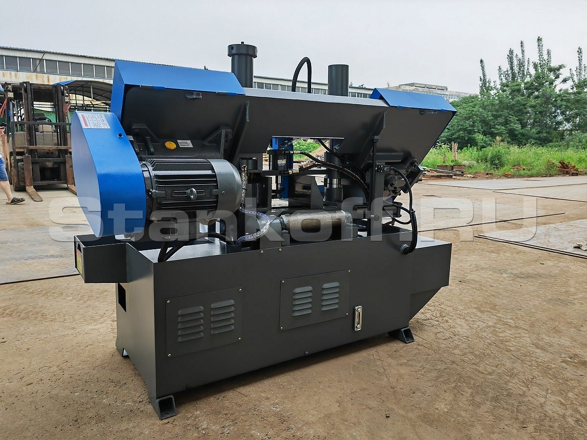

Главный двигатель
Главный двигатель
Мощный промышленный двигатель обеспечивает стабильную работу и производительность. На станки устанавливаются двигатели мощностью 1,5 кВт.

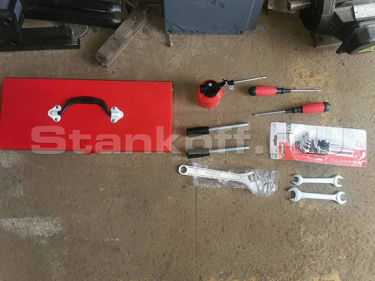

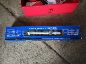

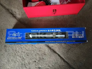

Станок укомплектован динамометрическим ключом для натяжения пильного полотна. Это позволяет осуществить натяжение полотна, продлив его ресурс и обеспечить соблюдение требований эксплуатации пильного полотна.

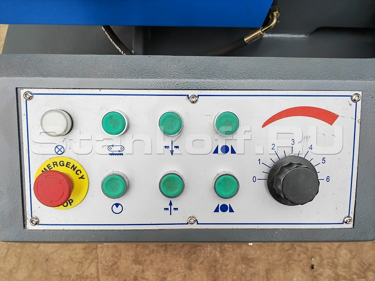

Эргономичный пульт управления позволяет беспрепятственно управлять рабочими узлами станка:
– пуск пильного полотна;
– пуск гидравлической станции;
– запуск цикла и т.д.

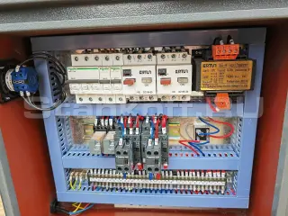

Электрокомпоненты ведущего мирового производителя SCHNEIDER.
