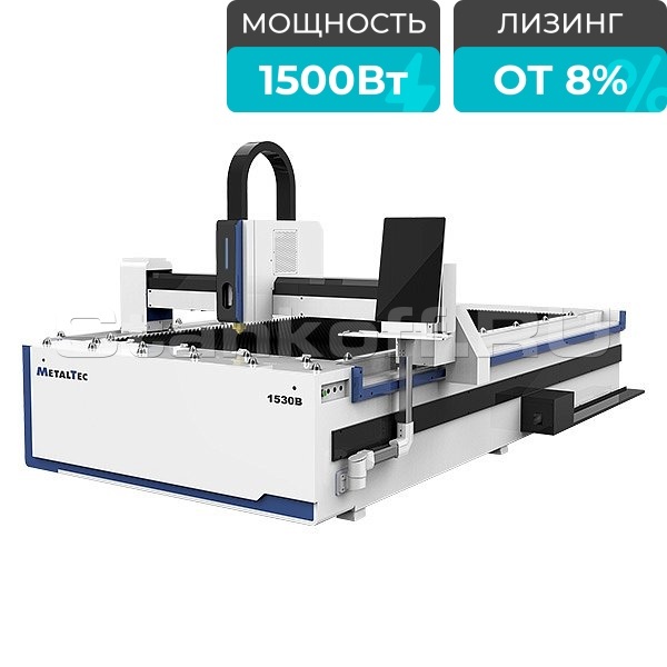

Оптоволоконный лазерный станок для резки металла MetalTec 1530B/1500 Maxphotonics
Оптоволоконный лазерный станок MetalTec предназначен для лазерной обработки металла. Обработка производится методом резки по плоскости. Станок волоконной лазерной резки представляет собой высокотехнологичное оборудование, сочетающее технологии лазерной резки и точного механизма с ЧПУ. Станок успешно применяется в металлообрабатывающей промышленности, благодаря высокой точности обработки, а также наилучшему качеству получаемых изделий.

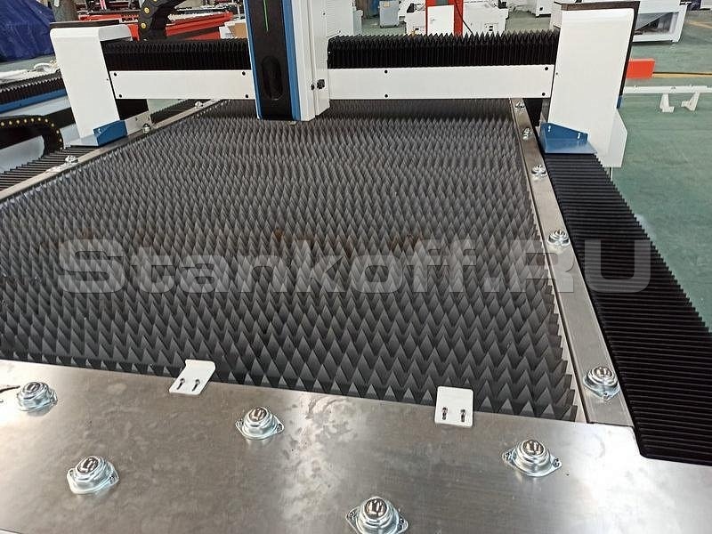

Игольчатый стол
Игольчатый стол
Рабочее пространство станка представляет собой набор из металлических ламелей по всей длине стола. Ламели имеют зубчатую форму, что снижает их износ.
После выработки ресурса, ламели изготавливаются на станке.

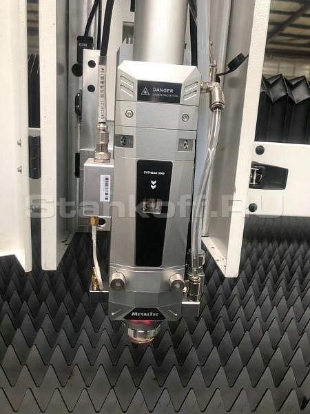

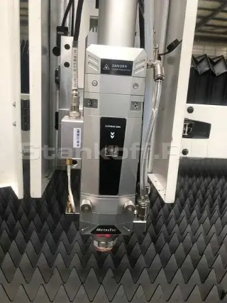

Лазерная головка MetalTec CH3000 (Автофокус)
Станок оснащён лазерной головкой METALTEC, с автономным контроллером слежения за расстоянием от поверхности листа до лазерной головки, который позволяет обрабатывать неровные поверхности, а встроенная система водяного охлаждения обеспечивает стабильную работу лазерной головки.
• Лазерная головка с системой автоматической фокусировки.
• Лазерная головка с системой преодоления препятствий SAFE 360.

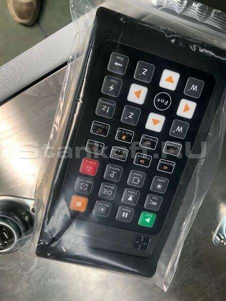

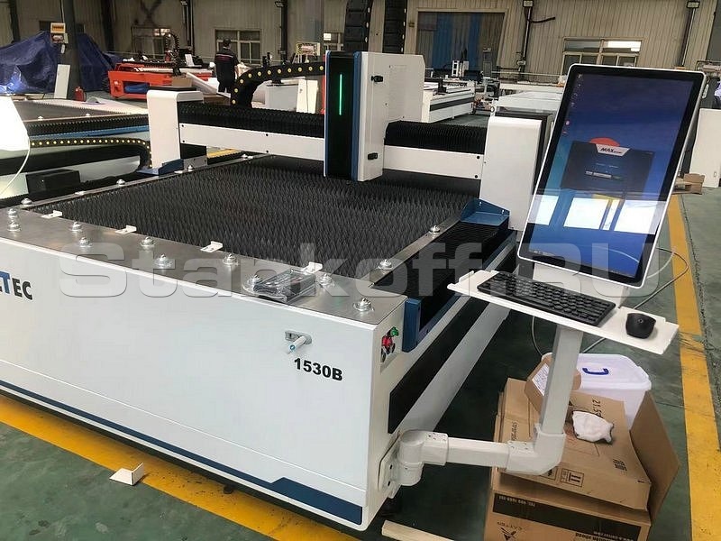

Стойка управления и WIFI пуль Д/У
Стойка управления интегрирована в конструкцию станка. Она отличается простотой, надежностью, и интуитивной панелью управления. Компьютер управляется ОС Windows.
Удобный и эргономичный WIFI пульт управления, предназначен для управления станком в ручном режиме и на удалении от стойки управления.
Значительно облегчает работу оператора во время настройки станка, а также снижает риск повреждения оборудования в процессе обработки.
