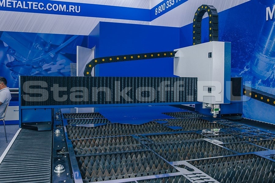

Оптоволоконный лазерный станок MetalTec предназначен для лазерной обработки металла. Обработка производится методом резки по плоскости. Станок волоконной лазерной резки представляет собой высокотехнологичное оборудование, сочетающее технологии лазерной резки и точного механизма с ЧПУ. Станок успешно применяется в металлообрабатывающей промышленности, благодаря высокой точности обработки, а также наилучшему качеству получаемых изделий.

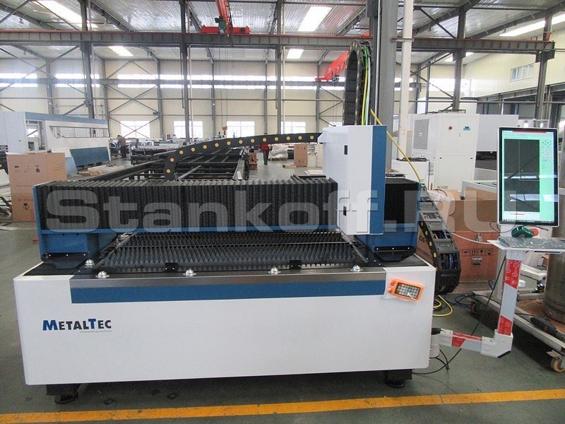

Режущая голова с автофокусом
Raytools (Швейцария)
Зубчатая передача «шестерня-рейка» YYC (Тайвань)
ШВП TBI (Тайвань)
Высокоточные направляющие HIWIN (Тайвань)
Сервопривод и привод
HFCA/ BOCI (Китай)
Планетарный редуктор SHIMPO (Япония)
Источник излучения Raycus (Китай)
Система ЧПУ и софт Raytools / Cypcut (Китай)
Пневматические компоненты SMC / AirTac (Япония)
Электрокомпоненты SCHNEIDER (Германия)

Цельностальная станина
Наши станки лазерной резки имеют портальную структуру, литую поперечную балку, вся структура имеет высокую прочность, и в отличие от консольных моделей, обеспечивает стабильную работу.
При производстве, станина станка проходит термическую обработку для снятия напряжения металла. Благодаря этому удается добиться жесткости конструкции, а в следствии и безупречной точности обработки.
Портал из авиационного алюминия
Литая алюминиевая балка портала, имеет меньший вес в сравнении со стальной, что значительно уменьшает нагрузку на двигатели и направляющие, продлевая срок их службы. Толстостенный алюминиевый профиль балки портала, имеет избыток жесткости, и не деформируется со временем.

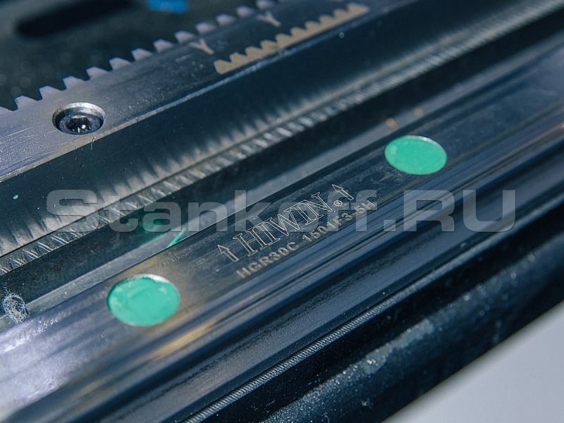

Высокоточные линейные направляющие повышенной жесткости HIWIN (Тайвань)
Станок по всем осям оснащен квадратными линейными направляющими и каретками компании «HIWIN» (Тайвань) сечением 30мм. За счет повышенной устойчивости и жесткости обеспечивают высокую точность перемещения портала по осям Х, Y, Z. Достигается высокая точность обработки и долговечность работы станка без потери точностных параметров.
Одна из немногих компаний в мире, способных производить линейные направляющие самых высоких степеней точности. В настоящее время HIWIN производит линейные направляющие для европейских и азиатских рынков. Подшипники HIWIN, обеспечивают низкое трение, отсутствие зазора и высокую грузоподъемность.

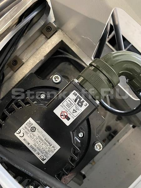

Высокоточные серводвигатели BOCI / HFCA
Для перемещения по всем осям в комплектацию станка включены промышленные серводвигатели FUJI / YASKAWA (Япония), точность и надежность которых обеспечивает бесперебойную работу и стабильно высокое качество выпускаемой продукции.

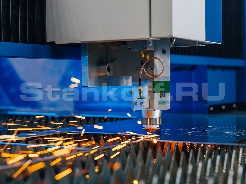

Режущая головка RAYTOOLS (С функцией автофокусировки)
Станок оснащён лазерной головкой Raytools, с автономным контроллером высоты BCS100, который позволяет обрабатывать неровные поверхности, а встроенная система водяного охлаждения обеспечивает стабильную работу лазерной головки.Лазерная головка с системой автоматической фокусировки.

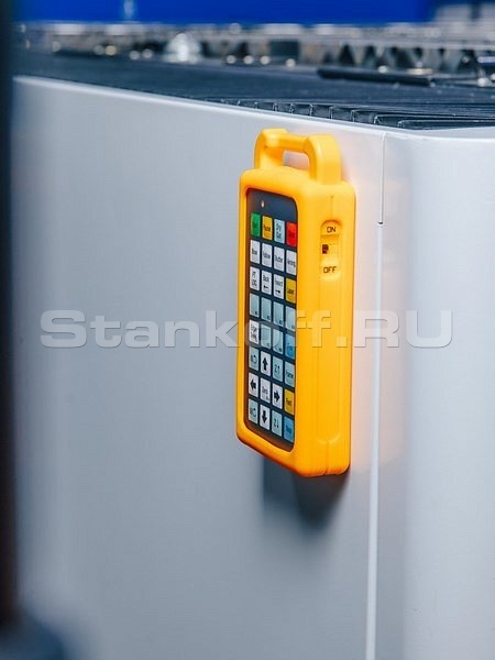

Стойка управления
Стойка управления
Стойка управления интегрирована в конструкцию станка. Она отличается простотой, надежностью, и интуитивной панелью управления. Компьютер управляется ОС Windows.
Удобный и эргономичный пульт управления, предназначен для управления станком в ручном режиме. Значительно облегчает работу оператора во время настройки станка, а также снижает риск повреждения оборудования в процессе обработки.

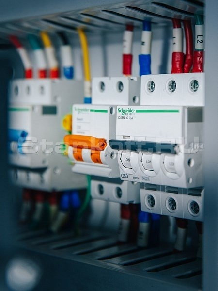

Элетрокомпоненты SCHNEIDER (Германия)
