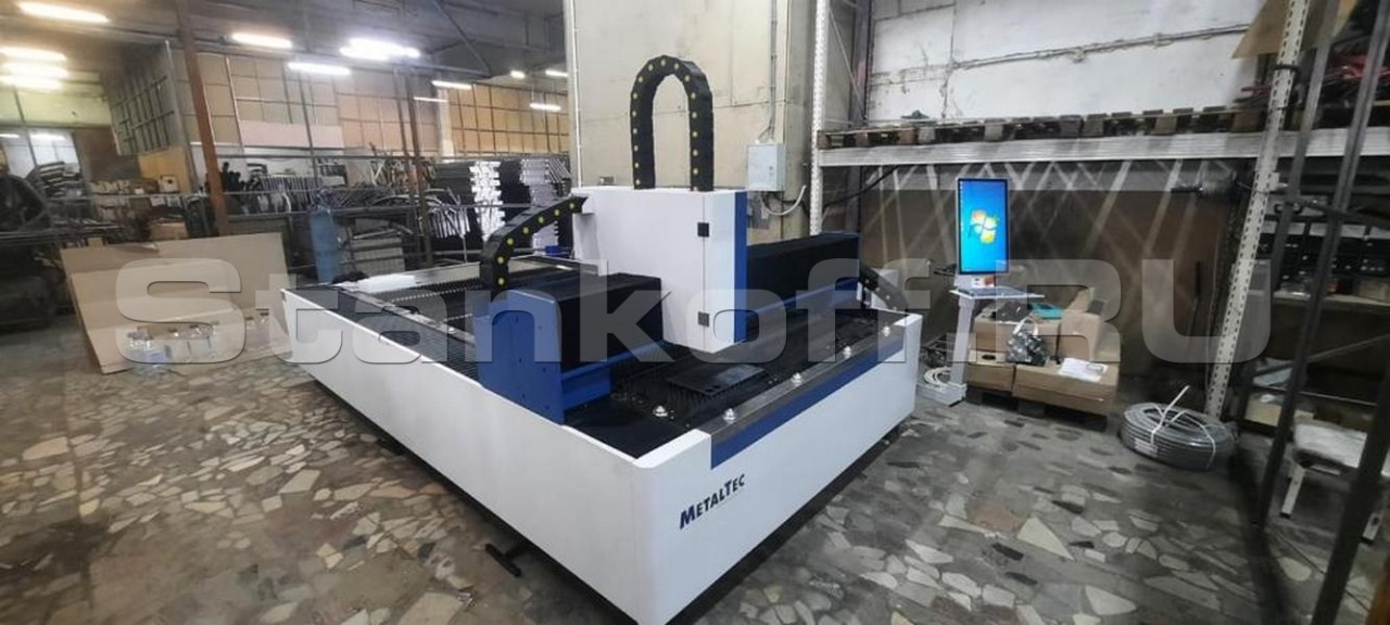

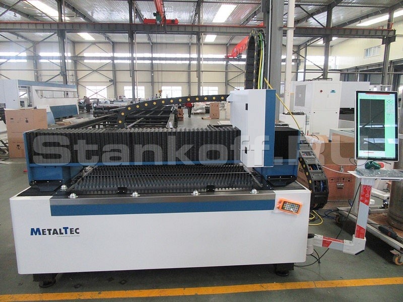

Оптоволоконный лазерный станок для резки металла MetalTec 1530S/2000 Raycus

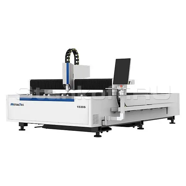

Оптоволоконный лазерный станок MetalTec предназначен для лазерной обработки металла. Обработка производится методом резки по плоскости. Станок волоконной лазерной резки представляет собой высокотехнологичное оборудование, сочетающее технологии лазерной резки и точного механизма с ЧПУ. Станок успешно применяется в металлообрабатывающей промышленности, благодаря высокой точности обработки, а также наилучшему качеству получаемых изделий.
Виды обрабатываемых материалов
Наиболее эффективно станок может быть использован при решении таких задач как: фигурная резка металла, прямолинейный и криволинейный раскрой металлических листов, обработка углеродистой, кремниевой и нержавеющей сталей, аллюминиевых и титановых сплавов, оцинкованного листа.

Конструктивные особенности
Цельностальная станина
Наши станки лазерной резки имеют портальную структуру, литую поперечную балку, вся структура имеет высокую прочность, и в отличие от консольных моделей, обеспечивает стабильную работу.
При производстве, станина станка проходит термическую обработку для снятия напряжения металла. Благодаря этому удается добиться жесткости конструкции, а в следствии и безупречной точности обработки.
Портал из авиационного алюминия

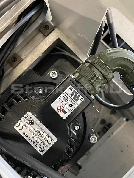

Высокоточные серводвигатели FUJI / YASKAWA (Япония)
Для перемещения по всем осям в комплектацию станка включены промышленные серводвигатели FUJI / YASKAWA (Япония), точность и надежность которых обеспечивает бесперебойную работу и стабильно высокое качество выпускаемой продукции.

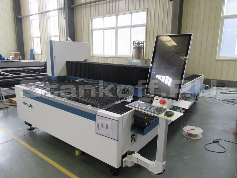

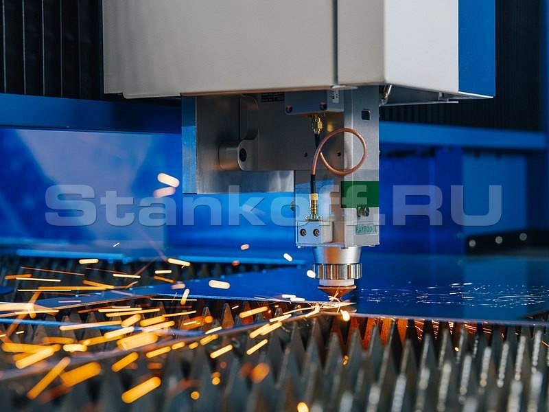

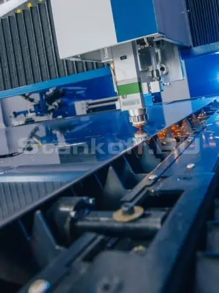

Режущая головка RAYTOOLS (С функцией автофокусировки)

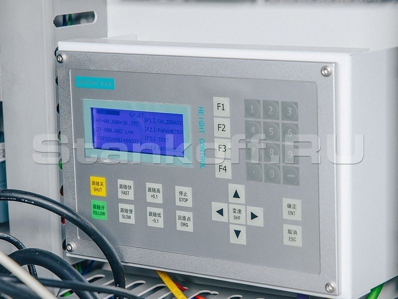

Станок оснащён лазерной головкой Raytools, с автономным контроллером высоты BCS100, который позволяет обрабатывать неровные поверхности, а встроенная система водяного охлаждения обеспечивает стабильную работу лазерной головки.Лазерная головка с системой автоматической фокусировки.

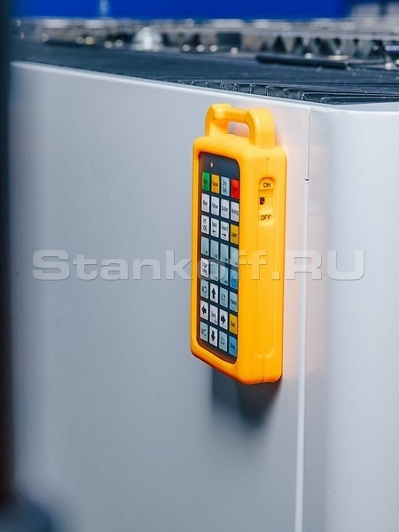

Стойка управления
Стойка управления
Стойка управления интегрирована в конструкцию станка. Она отличается простотой, надежностью, и интуитивной панелью управления. Компьютер управляется ОС Windows.
Удобный и эргономичный пульт управления, предназначен для управления станком в ручном режиме. Значительно облегчает работу оператора во время настройки станка, а также снижает риск повреждения оборудования в процессе обработки.

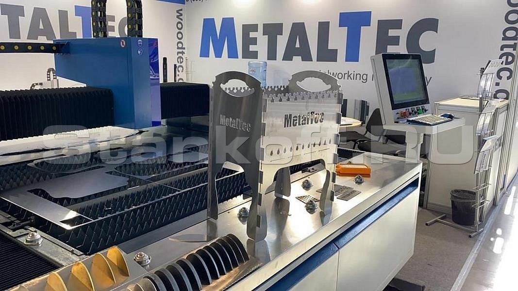

Примеры получаемых изделий
Рабочая зона (X x Y), мм 1530 x 3050
Вид охлаждения Чиллер HAN LI
Направляющие по осям X, Y, Z Линейные направляющие повышенной жесткости HIWIN (Тайвань) - 30 мм (квадратного сечения)
Передача по осям X, Y Двухприводные зубчатыe рейки YYC (Тайвань)
Передача по оси Z Шарико-винтовая пара TBI
Редуктор NIDEC - SHIMPO (Япония)
Пневматические элементы SMC / AirTac (Япония)

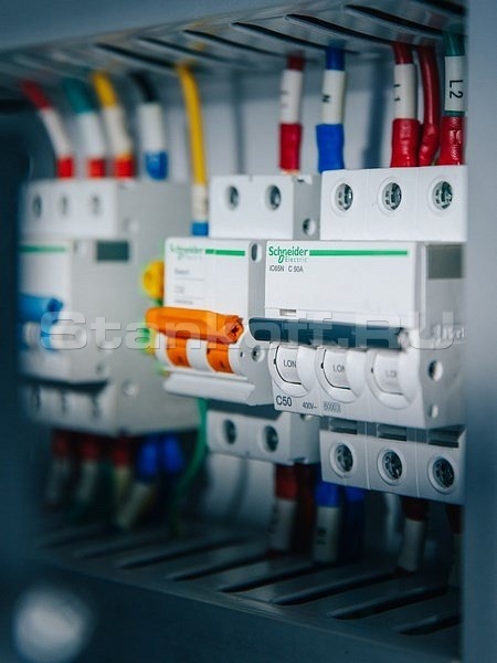

Элетрокомпоненты SCHNEIDER (Германия)
Датчик высоты Автоматический
Система управления CYPCUT
Поддерживаемые форматы файлов CAD, CorelDRAW, plt, AI, dxf
Смазка Централизованная система смазки
Ускорение до 1G
Точность позиционирования, мм ± 0,03
Точность повторного позиционирования, мм ± 0,02
Напряжение (источник), В 380
Напряжение (станок), В 380
Частота тока, Гц 50
Лазер
Тип лазера Оптоволоконный лазер
Режущая голова Raytools (Автофокусировка)
Производитель лазера Raycus
Мощность лазера, Вт 2000
Длина волны лазера, нм 1070
Срок работы лазера, ч 100 000
Двигатели
Двигатели по осям X, Y Серводвигатель FUJI 1 кВт (Япония)
Двигатель по оси Z Серводвигатель FUJI 0,4 кВт (Япония)
Резка
Максимальная скорость резки, м/мин 30
Маскимальная скорость холостого хода, м/мин 100
Минимальная ширина резки, мм 0,12
Габаритные размеры (оборудование в сборе)
Длина, мм 4700
Ширина, мм 2300
Высота, мм 1600
Вес (в сборе), кг 2700
