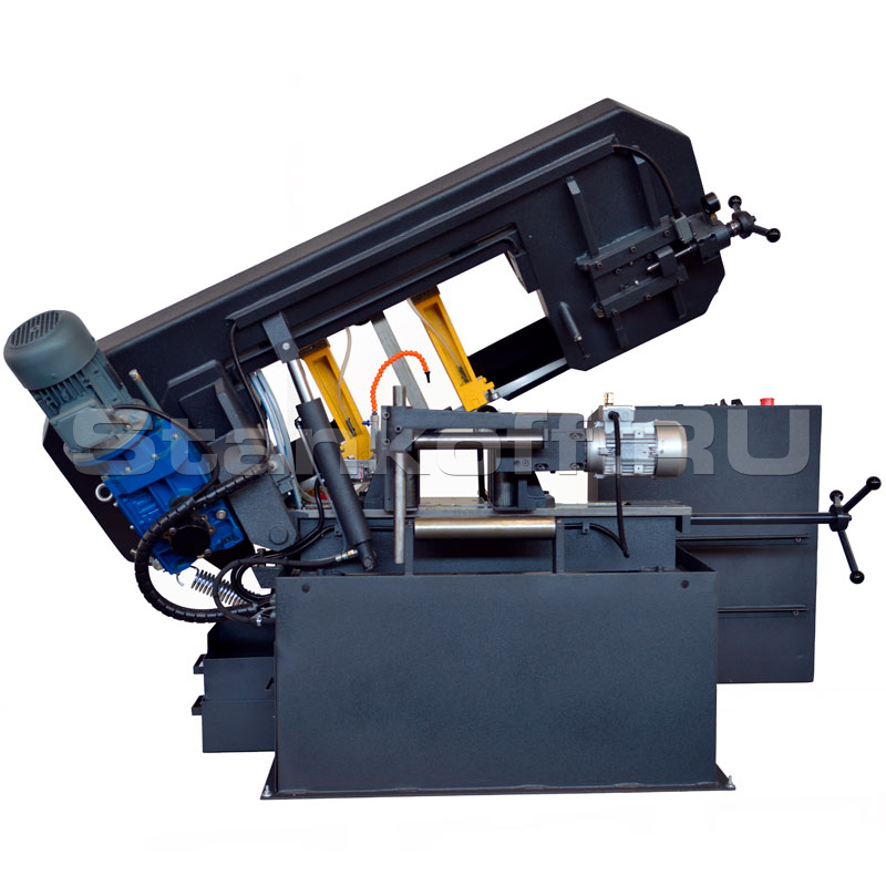

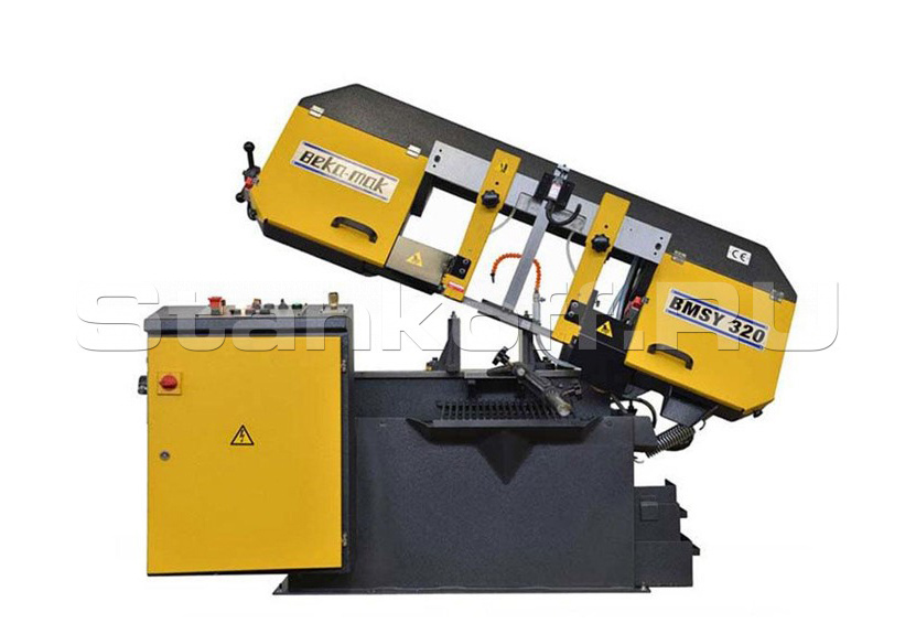

Полуавтоматический ленточнопильный станок Beka-Mak BMSY 320
Полуавтоматический ленточнопильный станок BMSY 320 Beka-Mak с длиной ленточного полотна 3660 мм, высотой рабочей поверхности 640 мм и скоростью резания 20-100 м/мин используется для производительной резки профильного и сплошного металлопроката. Подходит как для нарезки пакета заготовок, так и профилей большого размера. Возврат пильной рамы в исходное положение и зажим заготовки происходит с помощью гидравлики, после команды оператора.
Преимущества
  • Конструкция станка имеет отличительные особенности в зависимости от назначения модели (второй гидроцилиндр на опускание пильной рамы, гидравлический привод перемещения губок тисков в зависимости от положения пильной рамы, дополнительные вертикальные направляющие, автоматическая регулировка высоты подъёма пильной рамы, педаль оператора и др.).
  • Автоматическое определение высоты заготовки, позволяет сократить холостой ход пильной рамы по окончании реза.

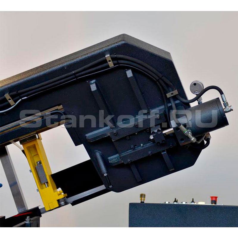

  • Гидромеханическая система натяжения ленточнопильного полотна с манометром, обеспечивает надёжную фиксацию рекомендуемого значения натяжения.
  • Бесступенчатая регулировка скорости ленточнопильного полотна в стандартной комплектации. Позволяет точно настроить режимы резки под конкретную заготовку, тем самым увеличив срок службы ленточнопильного полотна.
  • Вес станка в 1,5-2 раза превышает вес аналогов. Жёсткая конструкция позволяет резать заготовки сплошного сечения даже на самых маленьких моделях.
  • Наличие в стандартной комплектации роликовых стоек и рольгангов.
  • Высокое качество сборки с обязательным контролем качества.
  • Мощные вертикальные направляющие с блоком подшипников и твердосплавных пластин позволяют избежать отклонения полотна при резке сплошных материалов. Ручная регулировка положения в зависимости от ширины заготовки.
  • Мощные механические зажимные тиски. Позволяют быстро выполнить угловой рез на коротких заготовках.

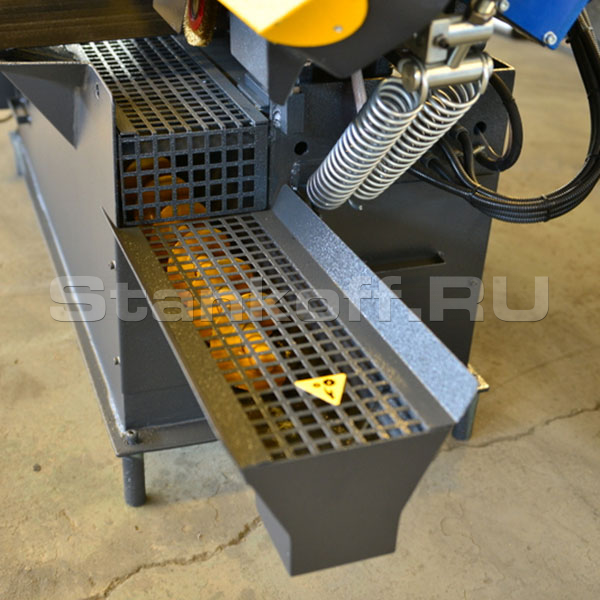

  • Конвейер для удаления стружки;
