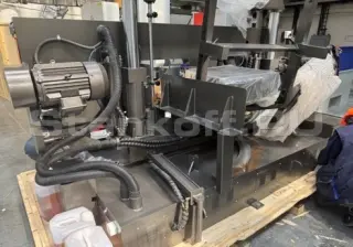

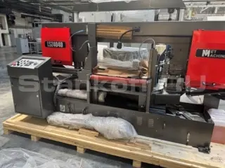

Полуавтоматический ленточнопильный станок LSZ4040-N000T0 — мощный горизонтальный двухколонный станок с поворотной рамой (до 90° и —45°), способный обрабатывать крупные заготовки: круг Ø400 мм или квадрат до 600×400 мм. Оснащён гидравлическим зажимом, системой безопасности, вместительными баками и мощным двигателем, выдерживает нагрузку до 1900 кг.
