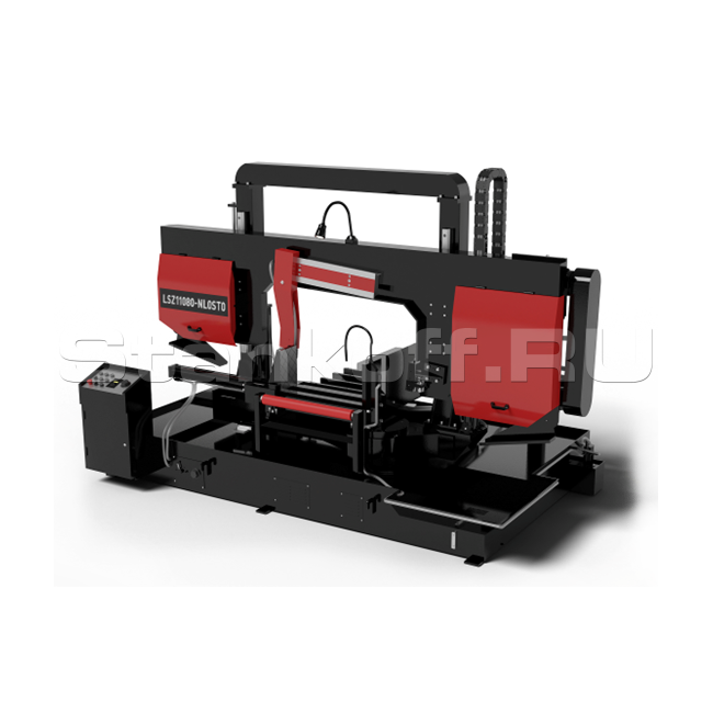

Полуавтоматический ленточнопильный станок LSZ7570‑0000T0 — мощный горизонтальный двухколонный станок с поворотной рамой (до 90° и —45°), способный обрабатывать крупные заготовки: круг Ø700 мм или квадрат до 900×700 мм. Оснащён гидравлическим зажимом, системой безопасности, вместительными баками и мощным 7,5‑кВт двигателем, выдерживает нагрузку до 4000 кг.
