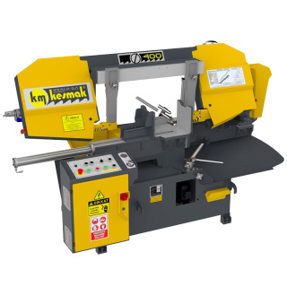

Полуавтоматический ленточнопильный станок с поворотной пильной рамой KMY DG 400 предназначен для высокопроизводительной резки металла: труб, фасонного профиля, сплошного проката, конструкционных и высоколегированных сталей, а также цветных, никелевых, титановых и других сплавов.
Станок выполняет прямой рез и рез под углом 30°, 45° и 60°, что удобно для заготовительного производства и подготовки деталей в размер. Жёсткая конструкция с основными несущими элементами из чугуна обеспечивает устойчивость к вибрациям, ударам и высоким эксплуатационным нагрузкам.
В качестве режущего инструмента используется ленточная пила, сваренная в кольцо и натянутая на шкивах. Для поддержания стабильного качества реза и продления срока службы полотна станок оснащён очищающей щёткой.
Преимущества
- Точная фиксация заготовки — гидравлические тиски с регулировкой усилия зажима повышают стабильность реза.
- Гибкая резка под углом — поворот пильной рамы на 30°, 45° и 60° позволяет готовить детали для сварки и сборки без лишней перенастройки.
- Подбор режима под материал — частотный преобразователь обеспечивает плавную регулировку скорости полотна 12–80 м/мин.
- Стабильное качество реза — гидромеханическое натяжение полотна, манометр и приводные щётки помогают поддерживать точность и чистоту реза.
- Экономия материала — узкий пропил до 1,5 мм снижает потери металла.
- Повышение производительности — возможна пакетная резка нескольких заготовок за один цикл.
- Сокращение холостого времени — установка начального положения пильной рамы ускоряет рабочий цикл.
- Безопасная эксплуатация — автоматический останов при обрыве полотна и контроль открытых зон станка защищают оператора и оборудование.
- Низкие эксплуатационные затраты — станок сочетает доступное обслуживание с высоким качеством реза.
