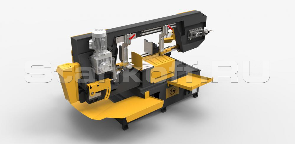

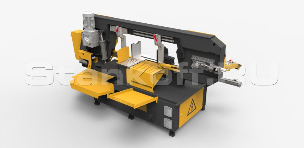

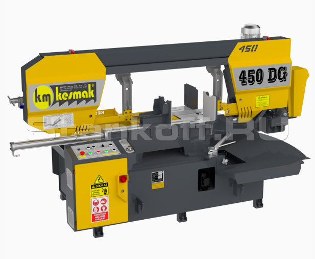

Станки данной серии предназначены для распила различных материалов прямым резом и под углом +60°. Станок своей конструкцией спроектирован таким образом, чтобы соответствовать максимальной нагрузке в условиях эксплуатации заготовительного производства. По этой причине все основные - несущие части станка изготовлены из чугуна, для придания жёсткости, устойчивости к вибрациям и ударам. На ленточнопильном станке установлена очищающая щётка для очистки ленточнопильного полотна.

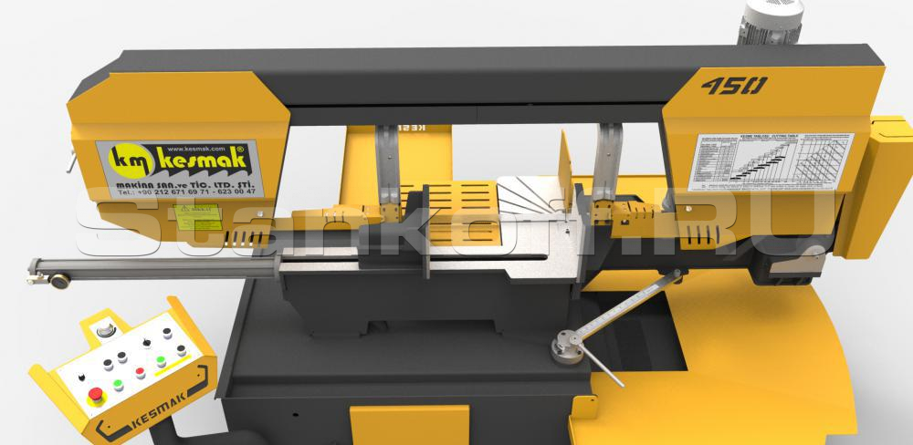

Оператор станка самостоятельно устанавливает, отмеряет и фиксирует заготовку при помощи тисков с ручным зажимом; пильная рама опускается под собственным весом, скорость опускания регулируется вручную или с выносного пульта управления.
Пульт управления станком адаптирован на русский рынок

Стандартная комплектация Консольная пильная рама
- Неприводной рольганг;
- Угол поворота пильной рамы +45 +60°90;

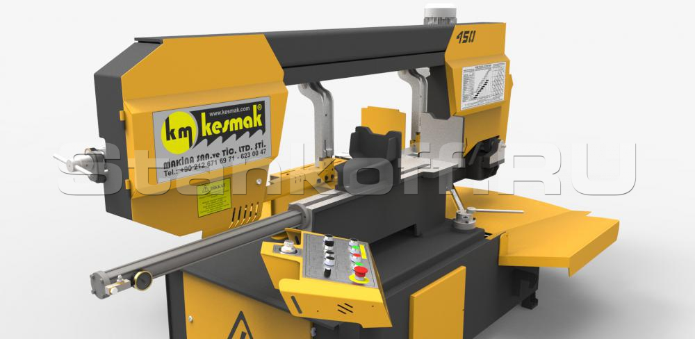

- Новая система щетки очистки стружки и система подачи СОЖ ( Смазочно – Охлаждающие Жидкости);
- Панель управления на русском языке;
- Ограничение режущей части полотна;
- Гидравлические зажимные тиски (мощность регулируется);
- Гидромеханическое натяжение ленточнопильного полотна (индикация натяжения на манометре);
- Инвертер (плавная регулировка скорости резания);
- Ленточная пила;
- Защитные датчики;
- При разбивке полотна машина останавливается автоматически.
