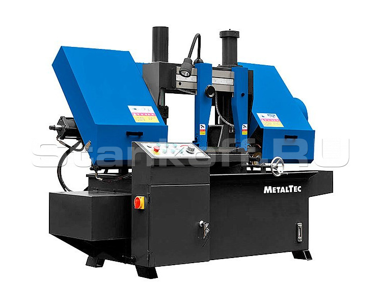

Ленточнопильный полуавтоматический станок - предназначен для резки заготовок из металлов: цветных, никелевых, титановых, а также высоколегированных и конструкционных сталей под углом 90 - 45°.
Конструктивное устройство станка, классическое для данного типа оборудования: в качестве базы используется станина, а в качестве режущего модуля - пильная рама. Пильная рама симметрично базируется на двух колоннах высокой стабильности, которые обеспечивают точное и плавное перемещение режущего модуля в процессе обработки.
На данном станке осуществляется обработка в полуавтоматическом режиме. В полуавтоматическом режиме - станок самостоятельно осуществляет весь цикл резки: фиксация заготовки, опускание рамы, процесс резки, остановку пильного полотна, поднятие рамы, разжатие тисков.
Непосредственно процесс резки осуществляется пильным полотном (ленточная пила), которая сварена в кольцо и установлена на пильной раме, методом натяжения на шкивы. Привод осуществляется одним шкивом, что является типовым для данного вида оборудования.

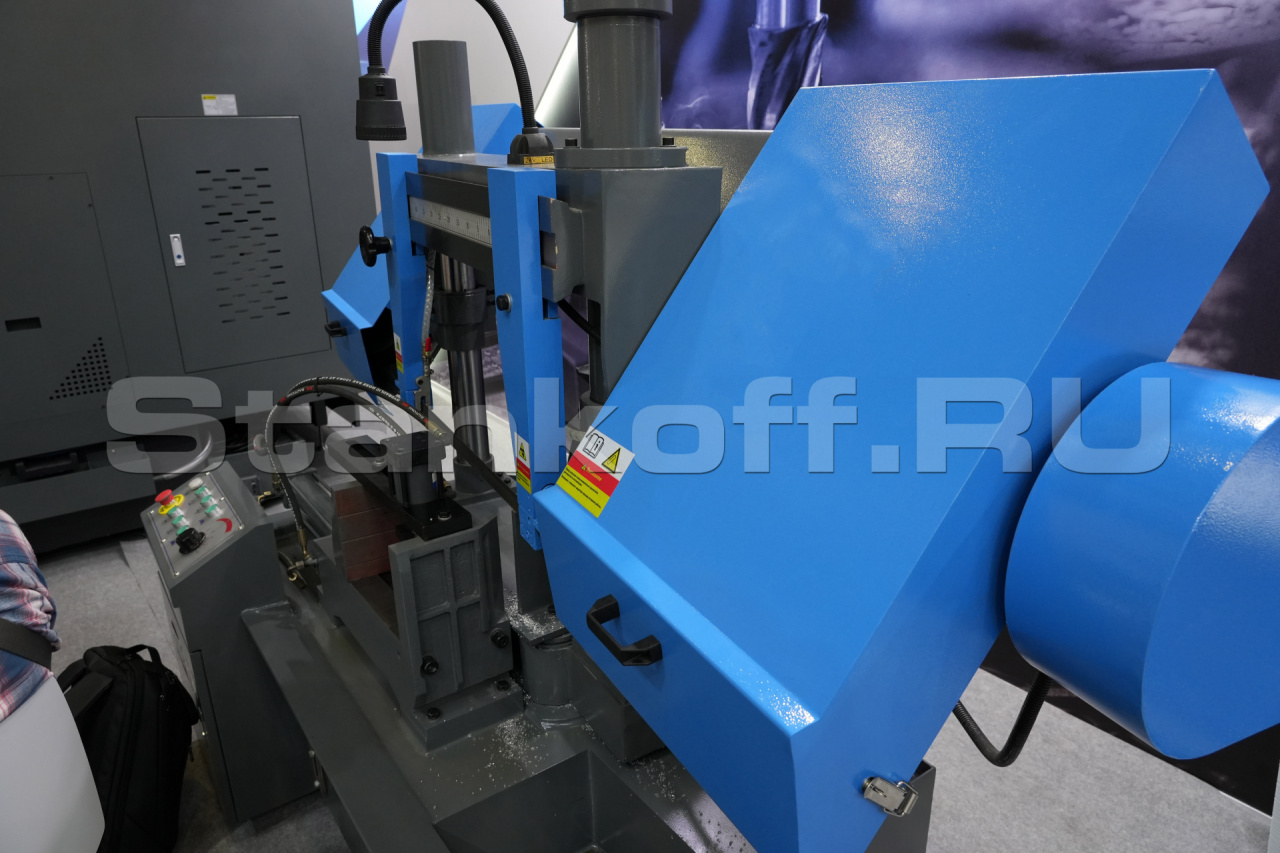

  • Высокотехнологичные направляющие пильного полотна повышенной жесткости, позволяют продлить срок службы пильного полотна и повысить качество обработки детали;
  • Сбалансированная пильная рама, обеспечивает надежный и стабильный процесс резки;
  • Плавный и точный подъем / опускание пильной рамы - благодаря 2 колонной конструкции;
  • Тиски с гидравлическим зажимом, оптимально удобны для фиксации заготовок разных размеров;
  • Автоматическая остановка пильного полотна и поднятие пильной рамы после окончания резки;
  • Точная настройка пильного полотна, позволяет устранить люфт и обеспечить точный и безопасный процесс резки. Для достижения наилучшего качества и скорости резки, скорость подачи можно плавно отрегулировать;
  • Точная и плавная настройки скорости движения пильного полотна, позволяет оптимально продлить ресурс прочности пильного полотна, и обеспечивает наилучший процесс резки.

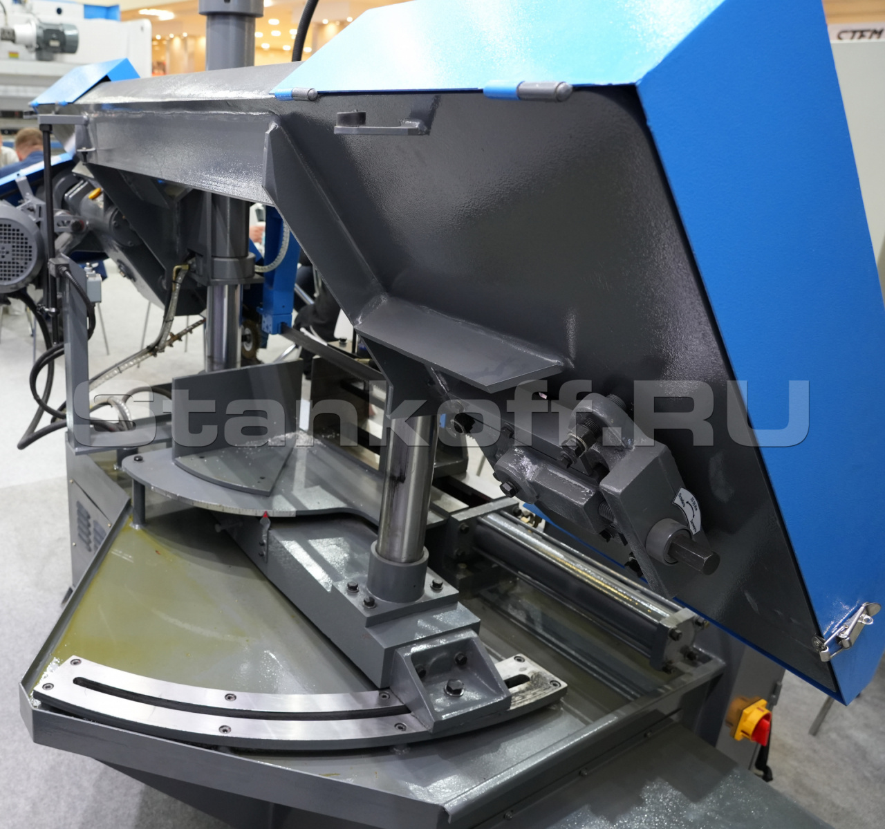

  • Возможность резки под разными углами - от 90° до 45° - позволяет производить резку под разными углами, для последующей сварки конструкций.

Направляющие пильного полотна
Точное направление полотна с сохранением точности распила, осуществляется благодаря направляющим с двух сторон (выхода и входа полотна). Плавность и стабильность хода достигается благодаря подшипникам. Жесткие направляющие позволяют надежно подавать ленточное полотно, избегая вибрации.

  • Гидравлические тиски
    Станок оснащен надежными гидравлическими тисками для надежной фиксации заготовки. Зажим и разжатие тисков осуществляется гидравлически, в автоматическом режиме при начале и остановке цикла.

  • Колонный тип станка
    Пильный модуль перемещается по двум массивным колоннам. Данный способ установки пильного модуля обеспечивает в отличии от маятникового типа - точность и параллельность перемещения пильного модуля, плавность хода и жесткость подачи.
    Массивная жесткая станина превосходно справляется с вибрациями в процессе резки, чем продлевает ресурс инструмента и сохраняет точность обработки.

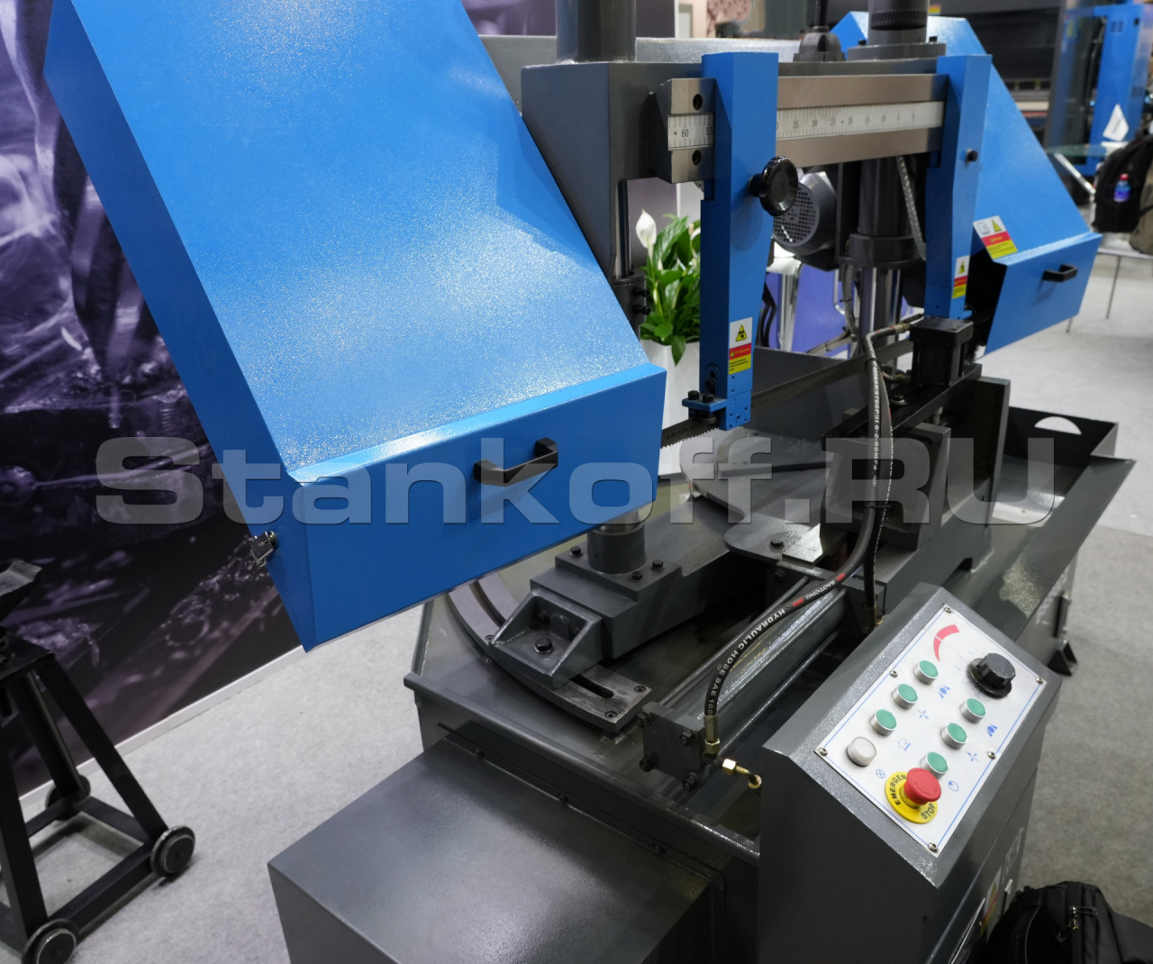

  • Пульт управления
    Эргономичный пульт управления позволяет беспрепятственно управлять рабочими узлами станка:
    - пуск пильного полотна;
    - пуск гидравлической станции;
    - запуск цикла и т.д.
