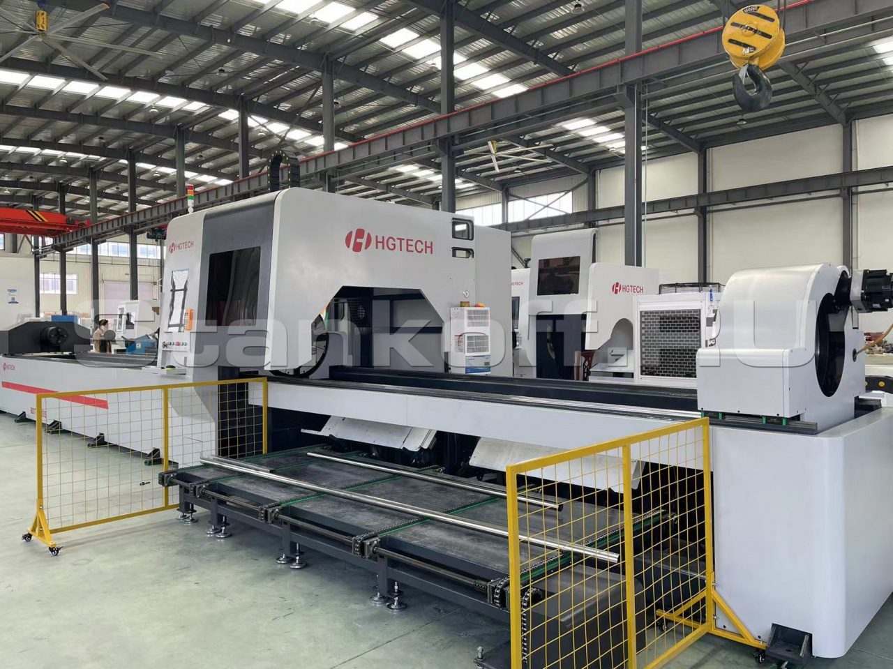

Оптоволоконный лазерный труборез с 3-мя патронами и резкой под углом ±45° TP6535W/6000 Raycus 6+6
Современный станок для резки труб из нержавеющей, углеродистой, марганцевой стали, латуни, алюминия и т.д круглой, квадратной, эллиптической, шестигранной формы, D-образных труб, с оптоволоконным лазерным излучателем и электронной системой управления ЧПУ. 5-осевая голова позволяет обрабатывать швеллер, уголок, металлопрофиль. Может обрабатывать трубы различных диаметров и длин. При определенных настройках может быть достигнут нулевой необработанный остаток (безотходное производство).
Отличительной особенностью данной серии является наличие 3-х пневматических зажимных патронов (передний, задний и центральный), решающих задачи увеличения нагрузки на труборез, сокращения отходов материала и повышения производительности. Активная (сервомеханическая) поддержка труб обеспечивает повышение точности реза из-за отсутствия провисания, повышение производительности станка.
В стандартной комплектации станок обрабатывает трубы до 350 мм, весом до 560 кг. Движение патронов осуществляется по вертикальным линейным направляющим высокой степени надежности и точности. Также для увеличения качества резки на станке реализована система активной поддержки труб, сервостол и специализированная система центрации.
Дополнительно станок можно доукомплектовать системами автоматической погрузки и выгрузки труб.

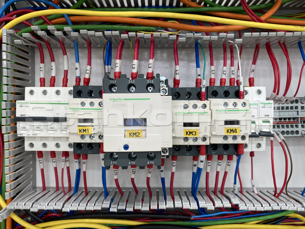

Электрические компоненты Schneider (Франция)

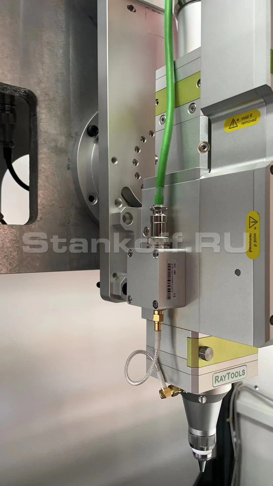

Швейцарская режущая голова Raytools BD08K
Режущая голова BD08K - это новое решение для труборезов до 8 кВт, пришла на смену BM114TS. Старшая модель новой линейки голов для труборезов серии BD. Модель сразу спроектирована с узкой сопловой частью, что позволяет обрабатывать самые сложные заготовки. Способна резать под углом 45°. Отличительные особенности:
• Малый вес, обеспечивающий высокую скорость перемещения, оптимизированные оптика луча и плавная подача воздуха, повышающие качество и эффективность резки.
• В конструкции головки используются волоконно-оптические соединители QBH, QD, G5 и соединители других типов, подходящие для подключения различных волоконных лазерных источников.
• Надежная герметизация защищает оптический тракт от загрязнений.
• Автоматическая регулировка точки фокусировки.
• Фокусное расстояние коллиматорной линзы 100 мм.
• Фокусное расстояние 200 мм.
• Защитные стекла: верхнее - ≤P24,9х1,5 мм, центральное 37х7 мм, нижнее 37х7 мм.
• Диапазон автоматической фокусировки + 12~-16 мм.
• Тип сопла: одинарное / двойное. Диаметр наконечника сопла 1,2 мм, 1,5 мм, 2,0 мм, 2,5 мм 3,0 мм, 3,5 мм, 4,0 мм.
• Опциональная система регулировки по высоте: автономная, аналоговый вход 0-10 В, EtherCAT.
• Вес ~5 кг.

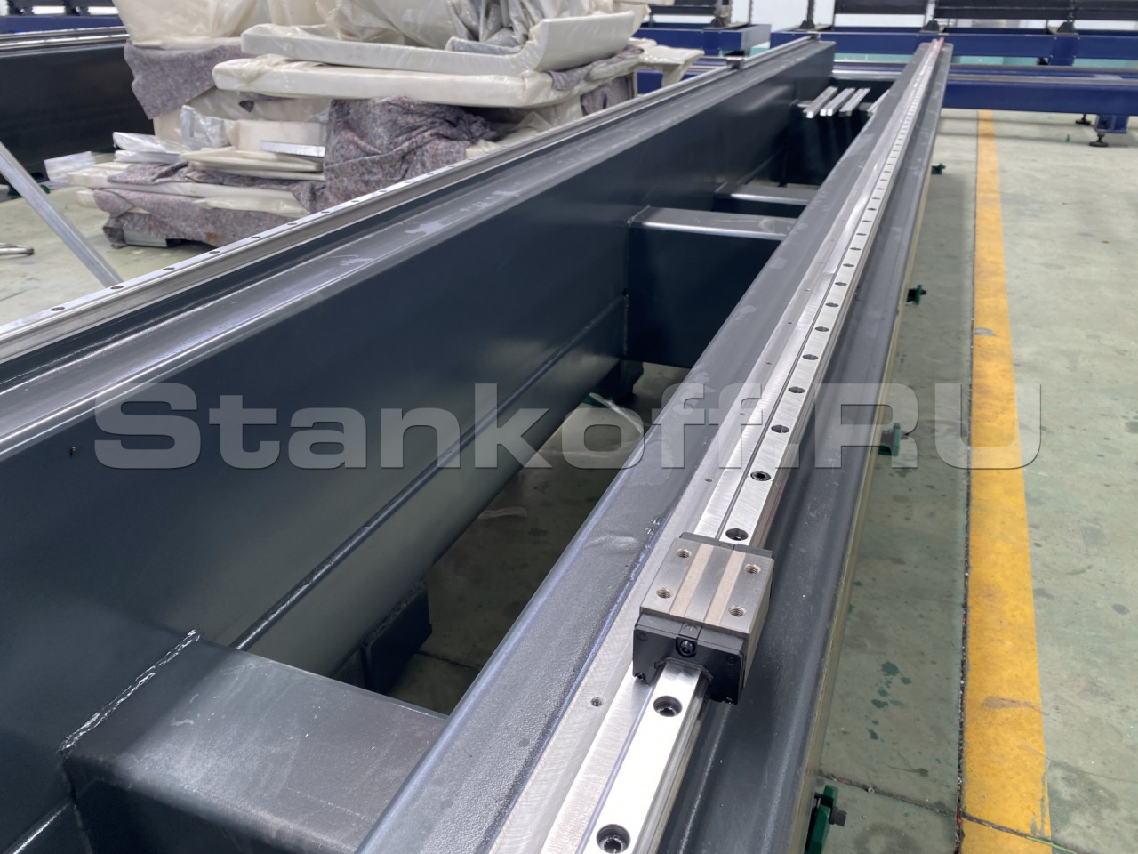

Тяжелая листовая станина
Усиленная станина произведена по стандартам ЕС. Сварена из высококачественной листовой стали с толщиной стенки 12 мм и подвержена высокотемпературному отжигу, значительно повышающему ее прочность, твердость, износостойкость. Листовая станина обладает значительными преимуществами по сравнению с станиной из труб, такими как больший вес, прочность и надежность, отсутствие вибраций при работе и, как следствие, обеспечивает стабильный, качественный и точный рез.

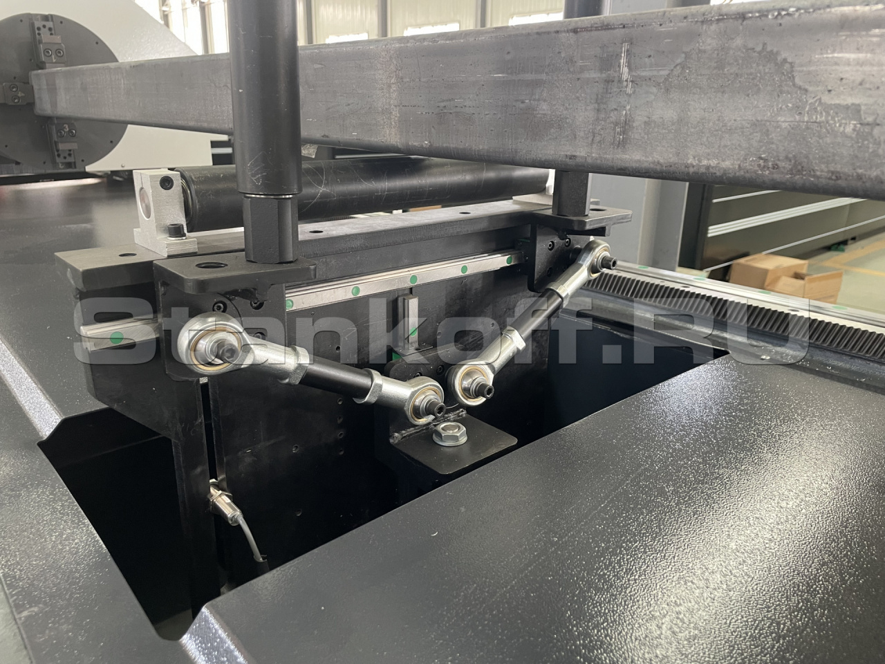

Сервомеханическая активная поддержка труб
Для труб до 6,5 метров. Механизм автоматической загрузки и поддержки труб разработан для облегчения и улучшения работы с длинными и тяжелыми трубами. Подходит для труб любой формы. Уникальная конструкция поддержки сохраняет контакт с поверхностью трубы при подаче и вращении трубы. Поддерживающее усилие устанавливается в соответствии со спецификацией трубы, чтобы обеспечить эффективную поддержку, предотвратить провисание трубы, уменьшить качание оси при вращении трубы и повысить точность обработки. Три комплекта серводвигателей автоматически управляют перемещением держателя вверх и вниз (синхронизированное перемещение с патроном и лазерной головкой). Автоматическое следование зазору ≤0,1мм. Функция автоматического центрирования труб.

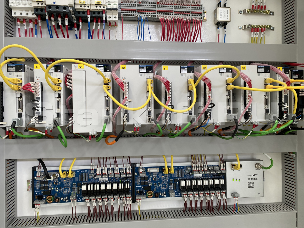

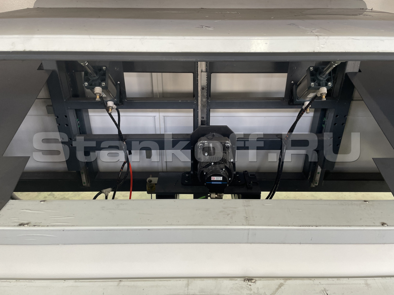

Серводвигатели и драйверы Yaskawa
Высокая амортизация, хорошая ригидность, могут выдерживать высокие скорости и ускорение. Сервоприводы Yaskawa имеют преимущества перед остальными приводами переменного и постоянного тока является возможность динамичного управления скоростью вала и его положением. Сервоприводы Yaskawa способны поддерживать номинальный момент в довольно широком диапазоне скоростей.
Зубчатая передача «шестерня-рейка» Apex
Компания Apex – это единственный производитель, который имеет собственное производство как редукторов, так и шестерен и зубчатых реек и благодаря этому может обеспечить все требуемые точностные параметры механических узлов преобразующих вращательное движение в поступательное.
Кроме того, компания Apex – единственный производитель, которые предоставляет своим клиентам полную информацию по точностным характеристикам своих зубчатых реек и шестерен, а также обеспечивает и гарантирует полное соблюдение этих параметров при производстве. Зубчатые передачи APEX характеризует:

Высокоточные направляющие SHAC
Перемещение лазерной головки осуществляется по линейным направляющим SHAC (Тайвань). Компания SHAC более 10 лет занимается производством направляющих и передач на основе подшипников качения. Направляющие производства SHAC отвечают всем международным и европейским стандартам и производится с непрерывным контролем качества. Имеют следующие выдающиеся особенности: плавный ход, высокая точность и надежность, большая грузоподъемность, уплотненные каретки, низкое трение, низкий уровень шума, легкость установки. Размеры рельсов и кареток SHAC в точности повторяют размеры аналогичных Hiwin, что делает эти направляющие взаимозаменяемыми.

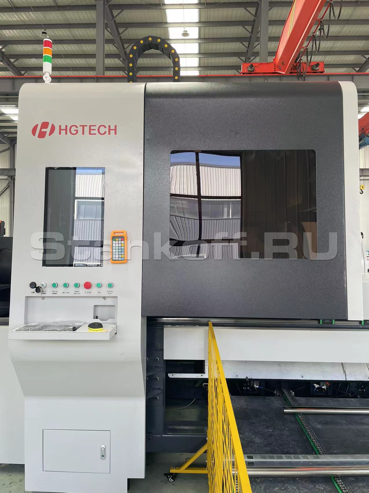

Экран Touch Screen
Экран Touch Screen
Увеличенный размер сенсорного экрана Touch Screen (управление через касание пальцем экрана, подобно экрану iPad). Прочный и водонепроницаемый. Экран создан с использованием закаленного стекла. Простое и интуитивно понятное меню. Встроенные параметры резки.
