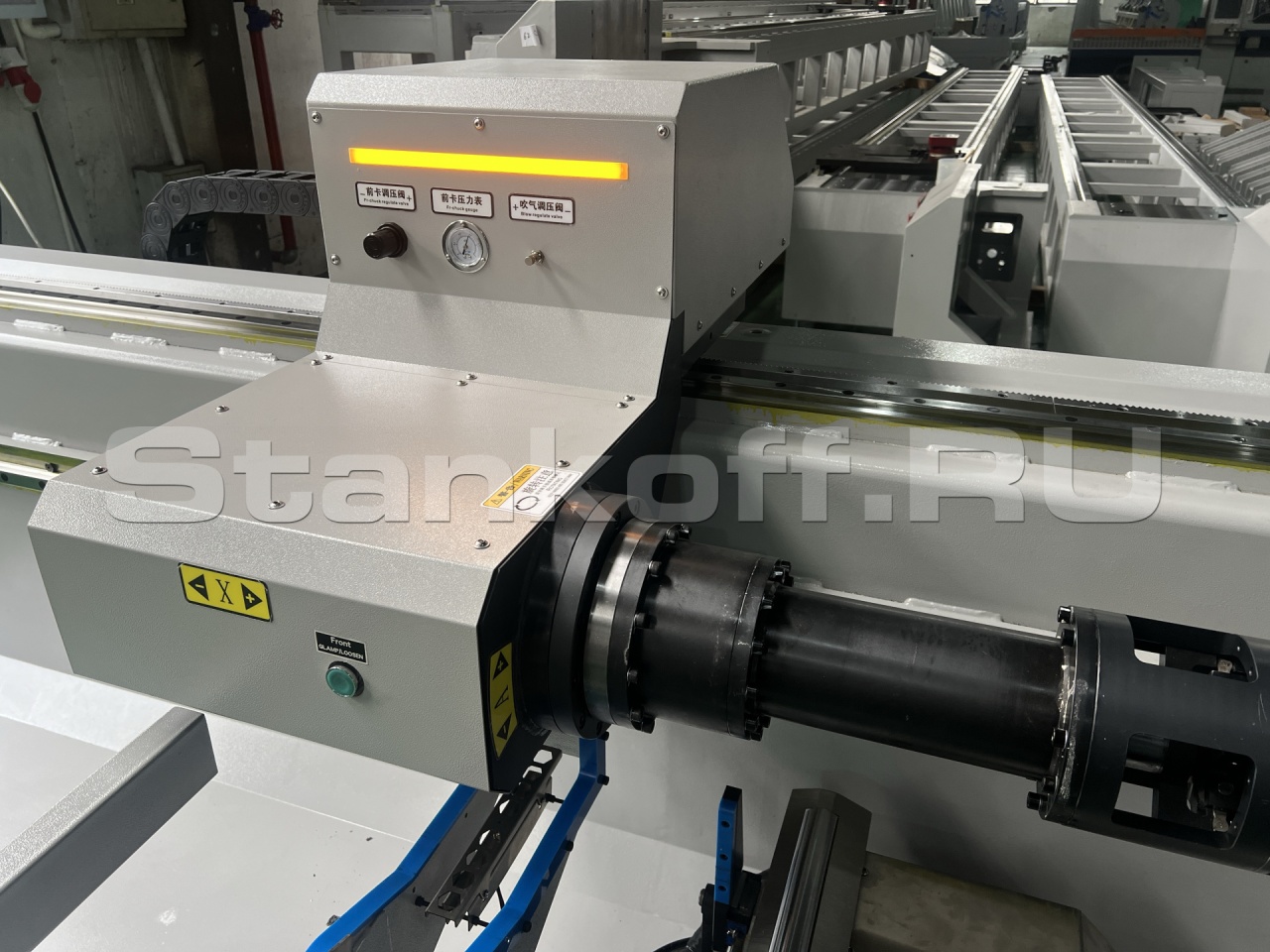

Автоматическая система загрузка труб
Полуавтоматическая система погрузки ленточного типа интегрирована в станину станка и обеспечивает подачу обрабатываемых труб в зону резки. Ленточная погрузка управляется с использованием ЧПУ, позволяя удалённо контролировать и настраивать параметры системы погрузки. Максимальный вес пачки труб составляет 2 тонны. Одновременно в систему погрузки можно загрузить от 7 до 9 квадратных труб размером 160x160. Вес одной трубы должен быть не более 100 кг, а её длина – не менее 3500 мм. Время загрузки первой трубы составляет 30 секунд, а последующие 20 секунд. Общая длина системы погрузки составляет 6300 мм.

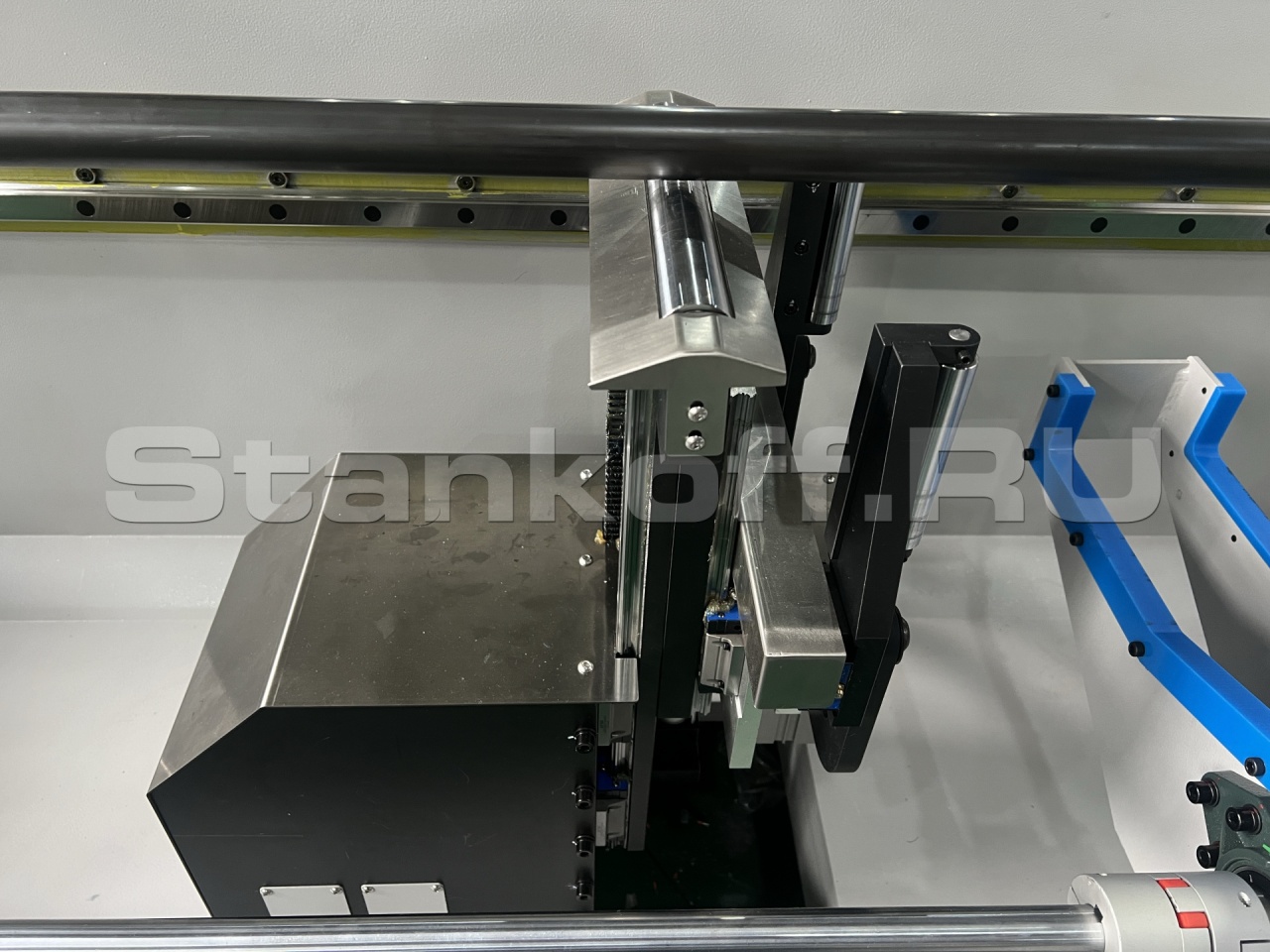

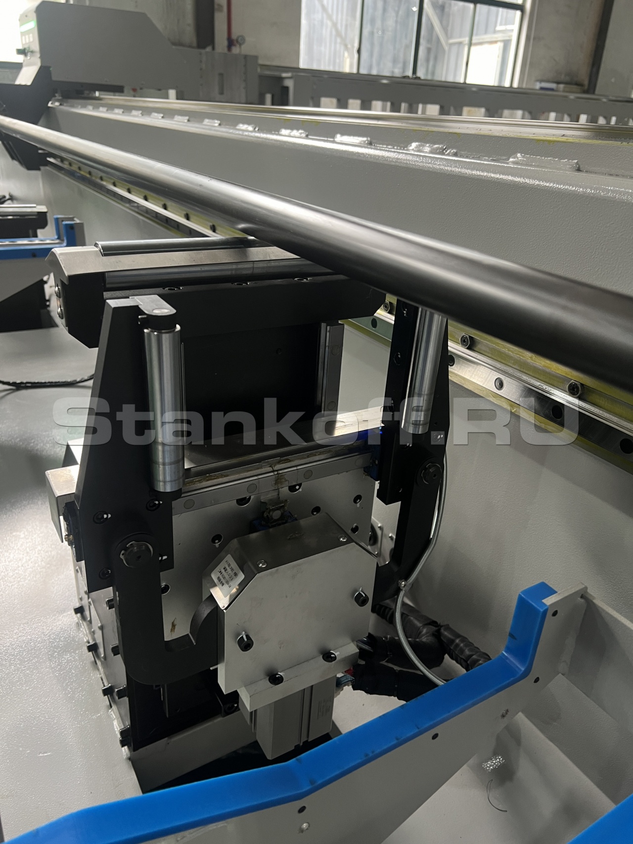

Автоматические поддерживающие ролики
Поддерживающие ролики оснащены «линейкой» для дополнительного контроля. Они проверяют, соответствует ли труба размерам 3D-модели, заданной в ЧПУ. Если труба не соответствует заданным параметрам, станок выдаст ошибку и не позволит продолжать работу до тех пор, пока оператор не заменит модель или трубу на правильную.

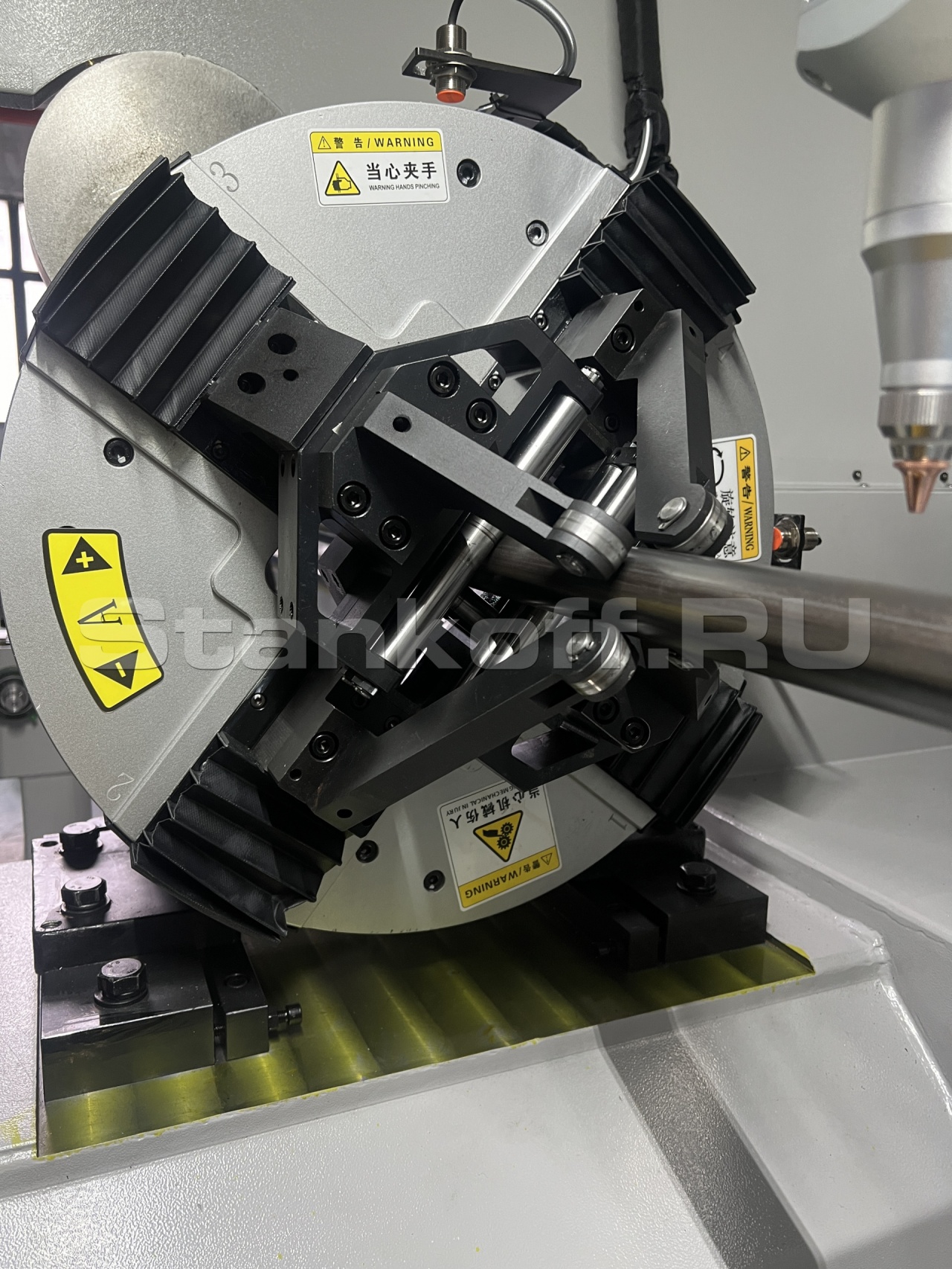

Универсальный зажимной патрон
Универсальный зажимной патрон широко применяется в специальных лазерных станках для резки труб, где требуется высокая точность и скорость работы. Обладают более высокой скоростью по сравнению с традиционными патронами. Зажимной патрон надежно удерживает трубы различных форм: круглого, квадратного и овального сечения со стороной от 15 до 160 мм, а также профили L, H, U и C образной формы со сторонами 15x15-60x60/70x70. На патроне имеются фиксаторы трубы, которые помогают дополнительно выравнивать заготовку в процессе резки.

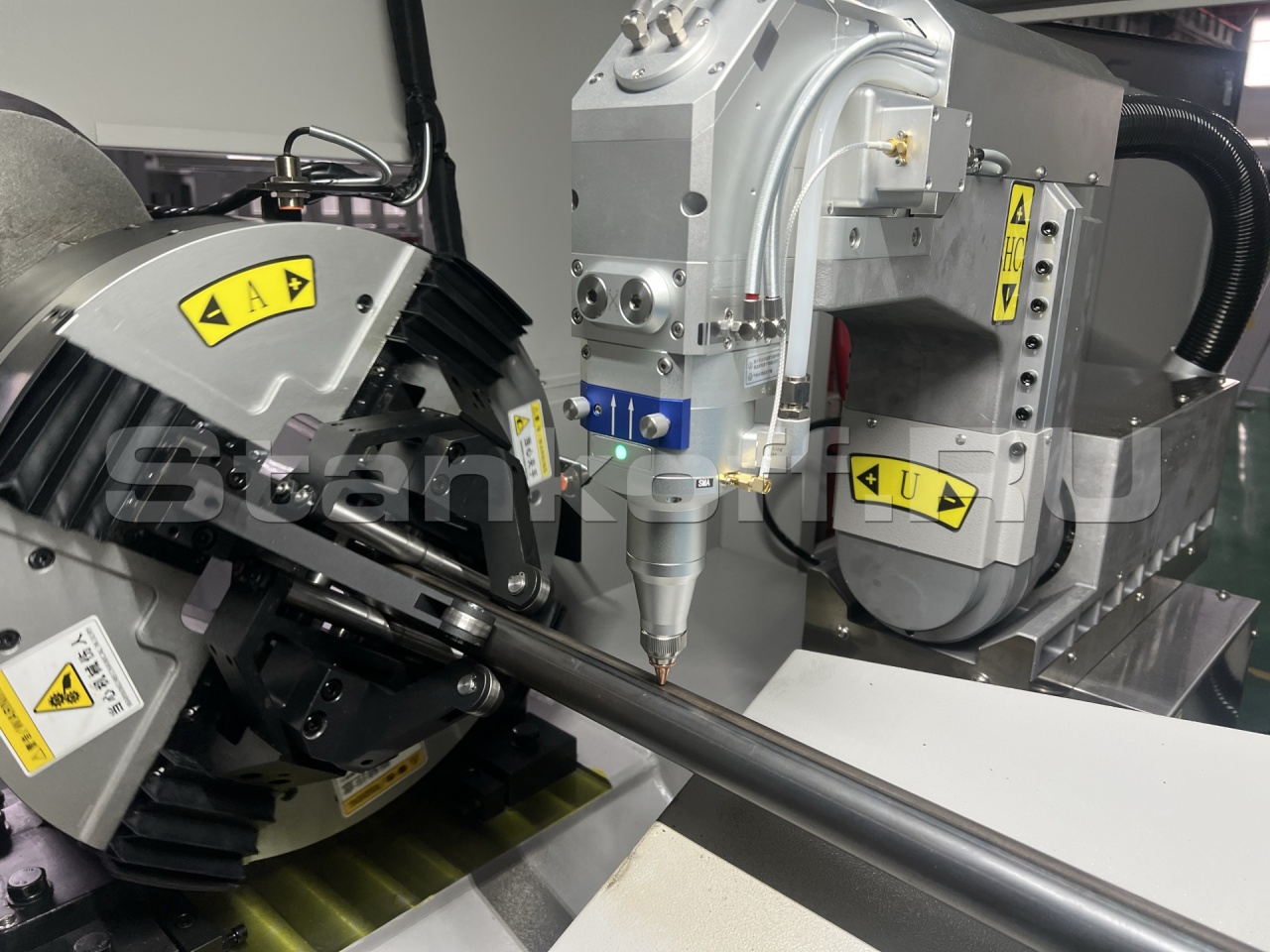

Модифицированная наклонная лазерная голова Ospri LC80MC
Обеспечивает совместимость с широко используемыми стандартными интерфейсами QBH/QD/G5. Установленный под углом 90° оптический интерфейс и гибкий наклон в пределах ±45° обеспечивают точность резки под различными углами и идеально подходят для обработки скосов. Интеллектуальный контроль температуры оптических элементов и система автоматической регулировки фокусного расстояния гарантируют стабильную работу в различных условиях эксплуатации и обеспечивают быструю и точную настройку фокусировки.

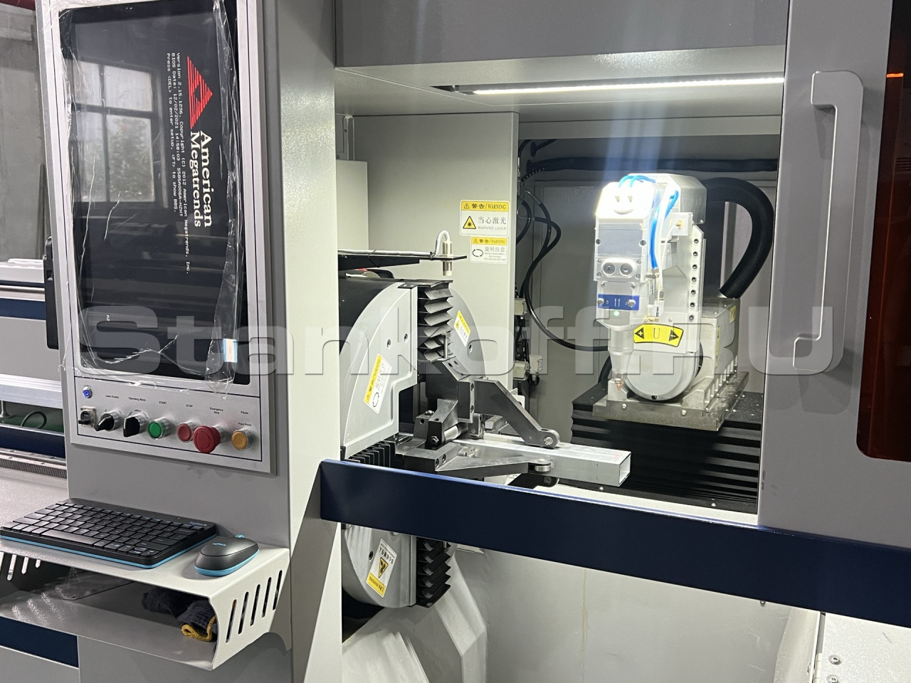

Современный вертикально-ориентированный экран
Вертикально-ориентированный экран из закаленного стекла, отличающийся от обычных горизонтальных экранов, быстрая реакция, высокая контрастность, широкий угол обзора, низкое энергопотребление, высокое разрешение. Низкая отражательная способность - удобство работы в любых условиях.
