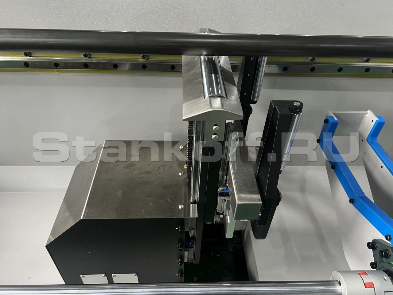

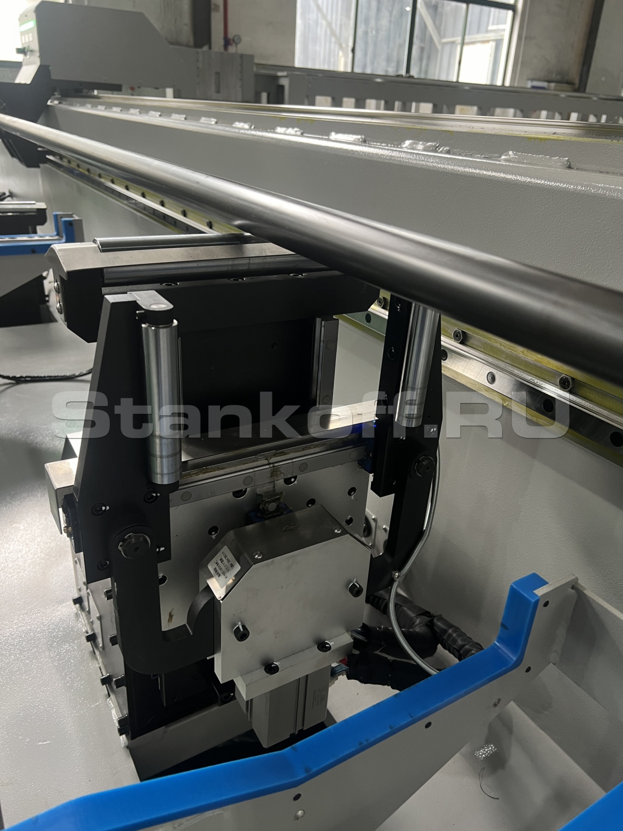

Автоматические поддерживающие ролики
Поддерживающие ролики оснащены «линейкой» для дополнительного контроля. Они проверяют, соответствует ли труба размерам 3D-модели, заданной в ЧПУ. Если труба не соответствует заданным параметрам, станок выдаст ошибку и не позволит продолжать работу до тех пор, пока оператор не заменит модель или трубу на правильную.

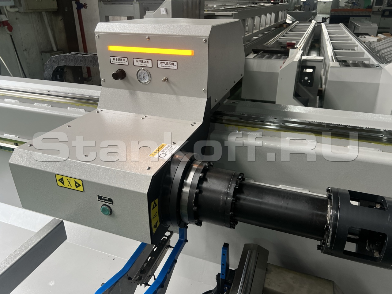

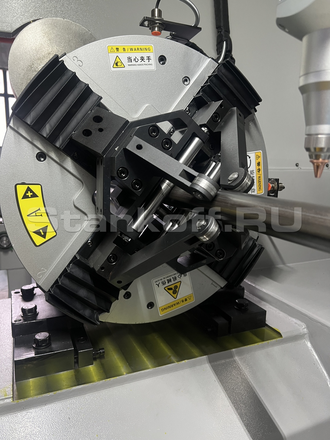

Универсальный зажимной патрон
Универсальный зажимной патрон широко применяется в специальных лазерных станках для резки труб, где требуется высокая точность и скорость работы. Обладают более высокой скоростью по сравнению с традиционными патронами. Зажимной патрон надежно удерживает трубы различных форм: круглого, квадратного и овального сечения со стороной от 15 до 220 мм, а также профили L, H, U и C образной формы со сторонами 20x20-200x200. На патроне имеются фиксаторы трубы, которые помогают дополнительно выравнивать заготовку в процессе резки.

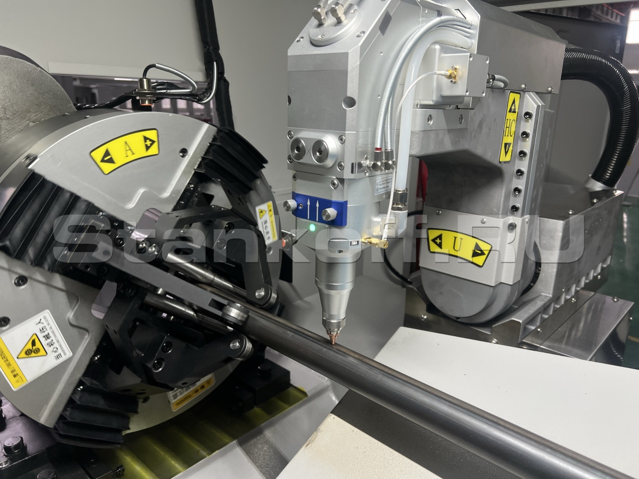

Модифицированная наклонная лазерная голова Ospri LC80MC
Обеспечивает совместимость с широко используемыми стандартными интерфейсами QBH/QD/G5. Установленный под углом 90° оптический интерфейс и гибкий наклон в пределах ±45° обеспечивают точность резки под различными углами и идеально подходят для обработки скосов. Интеллектуальный контроль температуры оптических элементов и система автоматической регулировки фокусного расстояния гарантируют стабильную работу в различных условиях эксплуатации и обеспечивают быструю и точную настройку фокусировки.

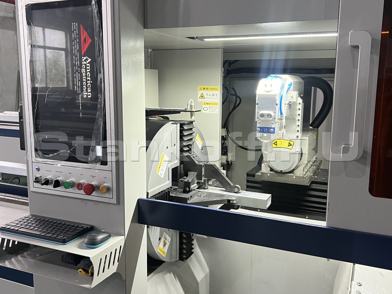

Современный вертикально-ориентированный экран
Вертикально-ориентированный экран из закаленного стекла, отличающийся от обычных горизонтальных экранов, быстрая реакция, высокая контрастность, широкий угол обзора, низкое энергопотребление, высокое разрешение. Низкая отражательная способность - удобство работы в любых условиях.

Стандартная комплектация патронами
Комплект 1. Зажим 162 + ролик 120 2. Зажим 162 + накладка
+ ролик 220
3. Задний патрон 220 мм + блок опор
+ передний ролик 220 мм
Мёртвый остаток трубы 100-450 мм 100-450 мм 1100 мм
Круглая/квадратная труба 20–220 мм Снят скошенный зажим: 20–220 мм
Установлен зажим: 50–220 мм
20–220 мм
Двутавр (H) 20–120 мм 50–220 мм 50–220 мм
Балка (C) 20–120 мм 50–160 мм 50–220 мм
Швеллер (U) 20–120 мм 50–160 мм 50–220 мм
Уголок (L) 20–120 мм 50–120 мм 50–120 мм
